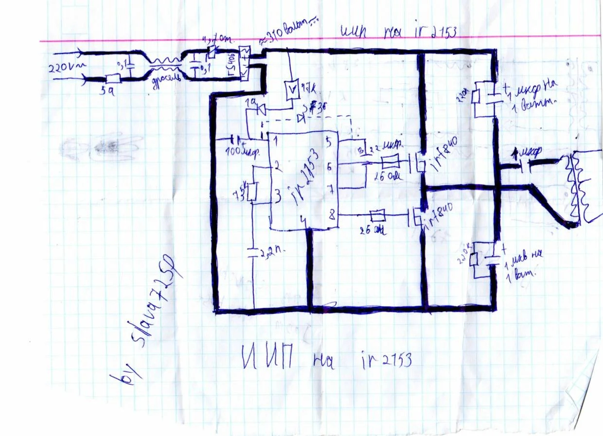

и еще накидал я схемку иип на ir 2153(в следующем посту закину) пока на листочке просьба оценить знающем людям
Минималистскую схему я выкладывал тут. Все необходимое и достаточное в схеме есть, дальнейшее упрощение приведет к резкому ухудшению параметров.
дык тут(на моей схеме) есть все необходимое(наверно) и нет не чего лишнего. или я чего то не до понимаюtehno036
Зачем изобретать велосипед?
Андрей показал тебе схему, где ничего лишнего, все необходимое и с правильными номиналами.
Нет накопительного электролитического конденсатора после диодного моста. Какого-то хрена емкости в 1 мкФ обозначены как полярные (указан плюс). Совершенно лишним является конденсатор 1 мкФ перед трансформатором. Нет пленочного конденсатора в цепи питания ИРки.
Возьми лучше по схеме ту что предложил Андрей, та нарисуй правильную печатку. и с хорошим расположением деталей. вот это будет польза.
За идеальную печатку вообще молчу, так как на ИР2153 ее развести невозможно.
Слава, тему ИИП на ИР2153 я очень хорошо прошерстил. Выложенная схема действительно имеет всё минимально-необходимо-достаточное. Упрощать далее не надо. И изобретать велосипед тоже не надо.
я это уже понел. твоя схемка минимальная мне даже больше понравилась. наверно сделаю для нее печатку завтра и залью сюда на рассмотрение опытным технарям
