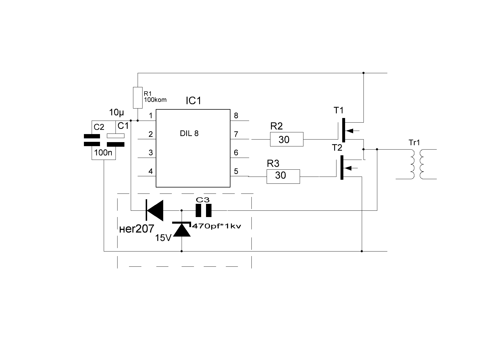

и снова я, с очередным предложением. ладно ближе к теме. я не люблю сильно греющихся деталек одной и которых в иип на Ir2153 евляется резистор питания микросхемы(ir2153). На просторах интернета была найдена схема
взгляну я на нее и понял что половина деталек тут точно лишняя. к примеру зашита. лично мне она не нужна. я ее исключил. непонятно зачем на схеме стоят диоды которые стоят паралельно резисторам на 33ом. Ну и так потехонько исключил все лишние(на мой взгляд) и получилась вот такая схемка
прошу оценить опытным людям. ели все правильно буду разводить печатную плату.
Я бы ее еще упростил. ИР2153 очень требовательна к разводке ПП. И чем меньше деталей вокруг неё, вносящие наводки, тем лучше.
Для пуска ИРки достаточно резистора 0,5 ватт 150-510 кОм от переменки. А для самопитания - конденсатор и 2 диода. И мотать не нужно никакие доп обмотки.
про рзводку понятно. а вот про самопитание не совсем.

А как он должен себя вести?
Все мои последние ИИП мощностью до 600 Ватт, с таким самопитанием работают отлично

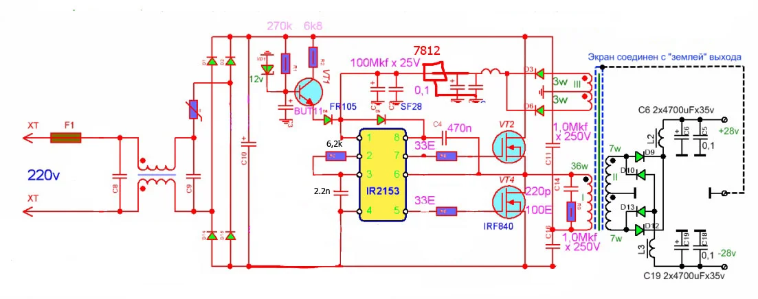

вот эта схемка понравилась мне
но хочется спросить у сергея. можно ли исключить эмитерный повторитель на транзисторах? Т.К. IR2153 и без этого не плохо качает 840-ковые ключи.
Можно и без повторителей, раньше без них собирал.
Но чето производитель рекомендует ставить повторители.
Еще испытал на собственном опыте, при пробое ключей с повторителями ИРка остается живая. Вот не знаю, может раз на раз не приходится, а ради любопытства как-то не очень хочется спецом жечь ключи. Раньше было много 730-х полевиков, на них не жаль было экспериментировать.
Хм..теперь рассмотрел. Питание МС и драйверов от снаббера-рекуператора.
