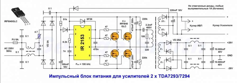

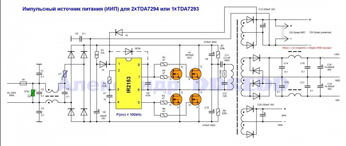

А где в схеме на 1пФ? Там 1нФ (на нем должно быть написано 102)осталось найти на 1ПФ
Да ставьте на 47кОм я не думаю что он будет сильнее греться (по идее раз он будет создавать меньшее падение напряжения то и рассеивать тепло будет меньше ИМХО)Вроде все есть кроме резистора 51 ком и диодов
Тем более, при обратно связи по напряжению 12В, делитель RC (47 кОм+100 мкФ)51-47 ... Это 8% разницы. Несущественно.

Неплохие знания :tehnari_ru_953:Дело в том, что я эту схему от балды нарисовал, зная просто общие
принципы работы узлов
Саня, сейчас думаю над ИИП на трансформаторе и биполярных транзисторах
от электронного трансформатора Tashibra 150W, увеличив частоту задающего
автоколебательно генератора на КТ503 до 200 кГц. Должен получится ИИП для
двух TDA7294 (стерео) или для уса 2.1. (TDA1858+TDA1562), вообщем в головке
схема созрела, буду посмотреть, лабораторию на работе почти скомплектовали ...![]()

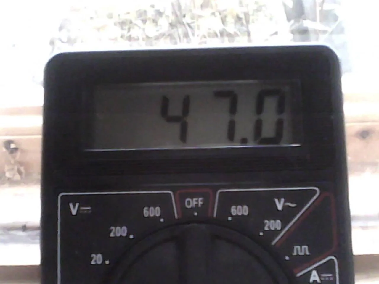

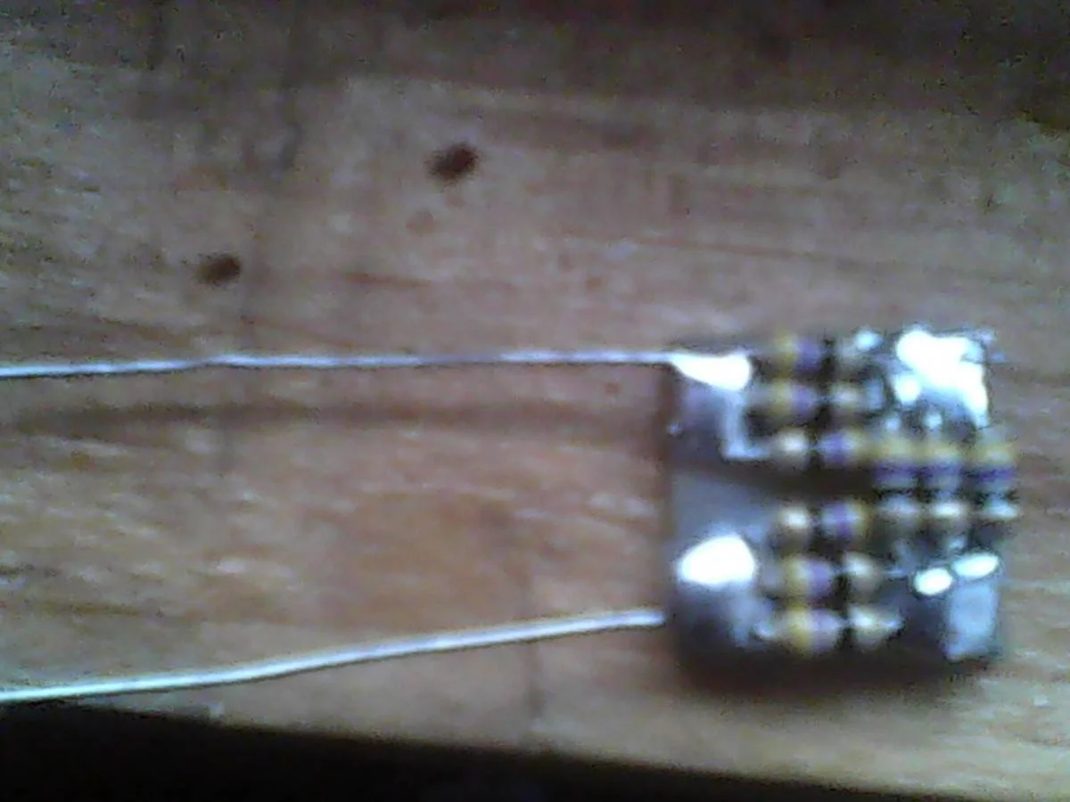

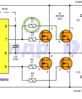

Надо не Омы, а КилоОмы, 4х 200 кОм - 0.5Вт или 2х 100 кОм - 1Вт ...Вот пака что спаял резистор на 47ом получилось мощность 0.375ватт надеюсь такой пойдет?
