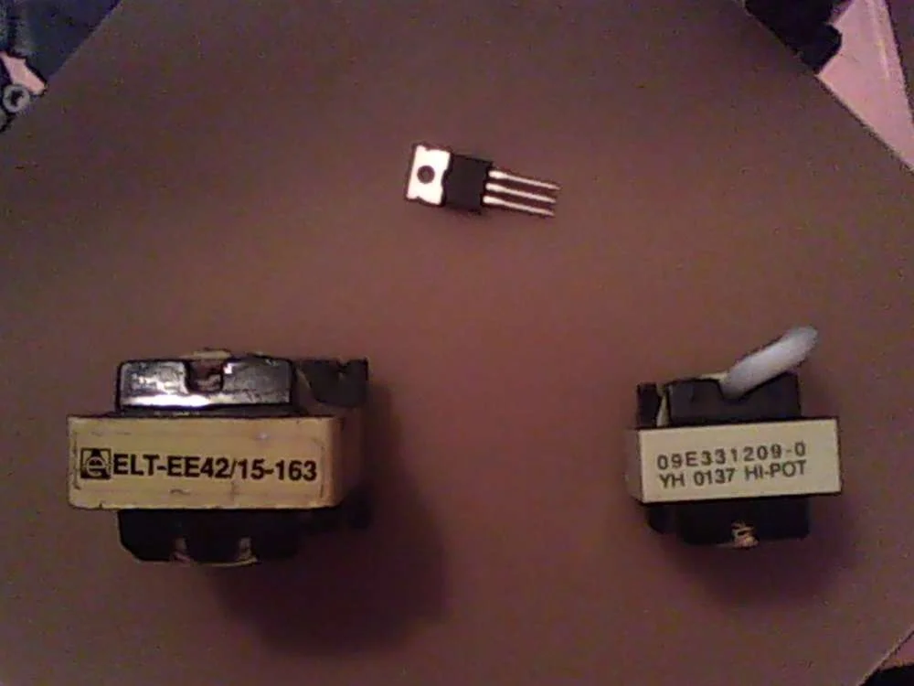

Имеется 2 трансформатора от компьютеров,
один трансформатор который маленький из блока питания 230 ватт,
который побольше из неизвестного блока питания компьютера выпуска (начало 90Х).
Какой лучше выбрать для ИИП.
Саня, тут и так ясно что первый - побольше, все таки на два TDA7294 расчитан,
четыре полевика, можно и на один TDA7293, но трансформатор по другому мотать ... :D
P.S. Кстати, как твой ж@потряс ? ... :D
Спасибо за совет, пойду я ка транс творить :D
Да не я вижу что первый больше я просто человеку объяснить хотел на что влияет размер трансформатора :)
Ну тут тоже понятно что надо виток добавить и жилку провода во вторичке :)

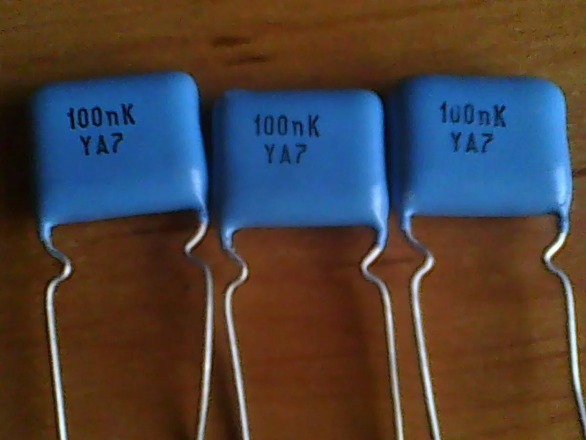

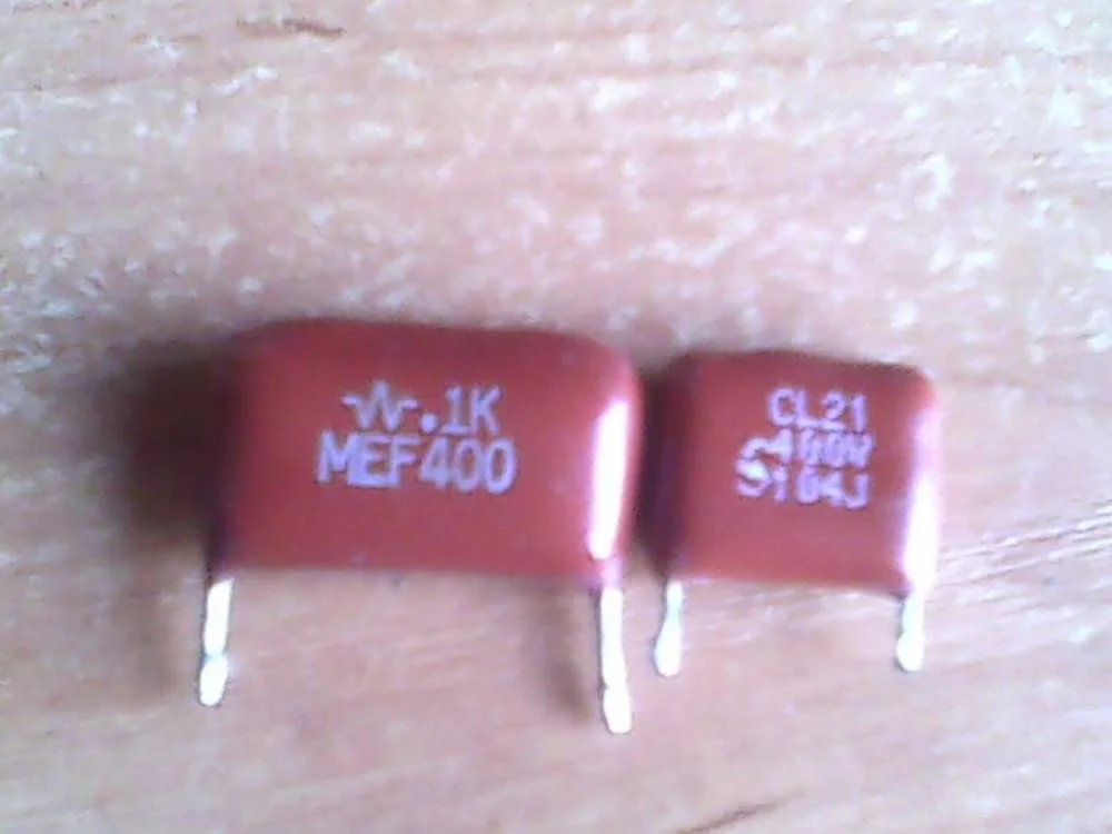

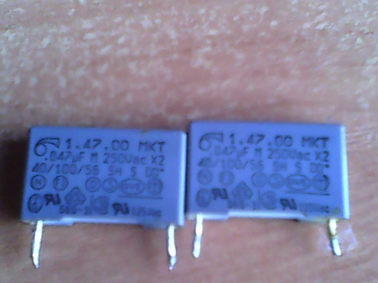

а можно в схеме использовать керамические конденсаторы?
у меня есть вот такие кондеры подойдут ли они и куда какой поставить?
Чесно говоря я так и не нашел расшифровку маркировок. На третьем скрине пойдут точно - остальные не знаю.
Блин не магу найти конденсаторы С8 и С7.
А С12 на сколько этот конденсатор, 100чего
