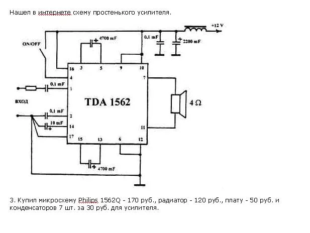

А НА tda1562 НУЖЕН ЭТОТ ПРЕОБРАЗОВАТЕЛЬ?
еще такой вопрос
поскольку у нас на рынке почемуто нет 1562 зато есть 1560 может ли она мне помочь?
еще такой вопрос может ли мне помочь 1560 вместо 1562?????????
Даташит на обе поможет :) Слева 1562, справа 1560
