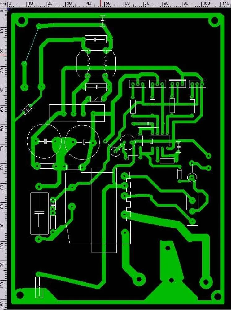

Вот пока что нарисовал печатку...
без фильтра(фильтр будет отдельно).
Детали еше не подписал.
Если есть какие нибуть замечание по печатке то напишите (исправлю).
Ну во первых проводники слишком тонкие, во вторых не очень рационально использовано место на плате (много не использованных участков платы)
В третьих не вижу выходных диодов, дросселей и емкостей (они что на отдельной плате будут?)
В четвертых не вижу варистора на печатке
Ну это я так пока бегло.

1.Какие именно проводники?(если не сложно укажите).
2.Неиспользуемый участок платы за транзисторами это место отведено под радиатор, место которое отведено под трансформатор я так думаю нужно полностью переделывать (я там намудрил, трансформатор с касой.
3.Это будет на отдельной плате.
4. ну да... надо поставить проглядел.
5. Вашу печатку нужно полностью переделывать по расположению транзисторов (просто у меня нет подходящего радиатора под эту печатку)
Если не сложно то напишите советы чтобы доделать эту печатку...:)
Отмеченное красным сделать по максимуму шире(на сколько позволит расстояние между дорожек) а синим сделать ну оооочень большими :)
Ну отодвиньте их тогда к краю платы - зачем они по центру?
А смысл? Почему бы не сделать все на одной плате?
Можно взять кусок алюминия, сделать в нем пропилы ну и согнуть - и весь радиатор :) (ну дело ваше)

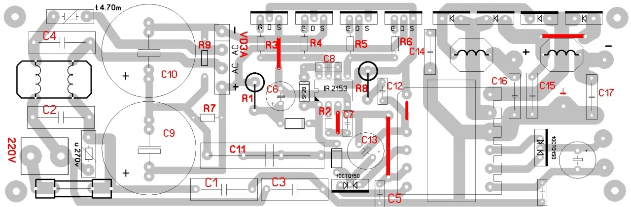

Доброго времени суток коллеги:tehnari_ru_038: Решил вот тоже собрать сей аппарат, и вот не выходит из головы мысль,точнее вопрос: Можно ли выходные дроссели после С14-15 намотать на один сердечник как ето делают в комповских БП?
В общем немного обмозговав, попремеряв плату я решил сделать вторую печатку для ИИП. Как выяснилось у нас в гипермаркетах типа castorama или leroy merlin продаются прекрасные алюминиевые шины 2000*50*1,5мм они идеально подходят для изготовления торцов корпуса усилителя. Но вот проблема высота электролитов 10000мкФ=50мм (по крайней мере у тех которые попадались мне) плюс плата плюс зазор от дна и получается что по высоте ИИП уже не влезет в такой корпус. Можно конечно их просто не ставить на плату, но тогда получается что плата отъедает лишнее пространство да и стеклотекстолит жалко просто так расходовать.
В общем учел некоторые недочеты прошлой сборки нарисовал новую без кондеров.
Прошу оценить свежим взглядом и проверить возможные ошибки а то у меня уже двоится в глазах от дорожек :D
