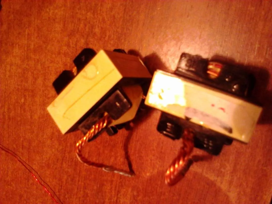

У меня к вам такой вопро можно ли мотать дросель на 1 кольце
(Я имею в виду 2 катушечный)
Нет выходной :)
Я не уверен но думаю что нельзя иначе на высоких частотах каналы будут друг друга уничтожать и получится L фильтр низких частот - я думаю так.
Двухобмоточный фильтр ставится между выпрямительными диодами и сглаживающими конденсаторами. ВЧ в фильтр не затекает. Ёмкость(С) в выпрямителе присутствует и "мешает" этому процессу. Теоретитиски так.
На практике бывают аномалии но имхо не столь катастрофические.
Да вы правы...
Не буду заниматся ерундой сделаю нормальный фильтр
Не бейте сильно
Решил вместо дроселей использовать 2 китайских трансформатора на 100 Вт

Зачем такие сложности?
В комповских БП почти всегда есть выходные фильтры на ферритовых стержнях, вот их и возьми.

Погоди, чет я хрень написал Ё маё. Мыж про постоянное питание говорим и тут наоборот надо гасить всю ВЧ составляющую так что можно мотать. Чего то я наверное спать хотел и в бошке каша была :D
Та нет там ж противофаза :) А стержнь феритовый тоесть при большой нагрузке дросель поведет себя как трансформатор.
Дмаю всеже 2 китайских транса паоставлю хуже не будет. А дросели у меня есть но разные :(
Таки я про твою схему говорю а там на дросели идет импульсный ток.
