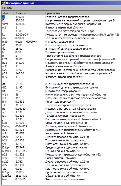

Вот те расчеты что произвел программой с тем проводом что есть
и что получается 12 витков одна полу обмотка с диаметром 1.5 миллиметра!Первичка сложенная в косу 0.63мм в два провода!Если что не так поправте меня)))

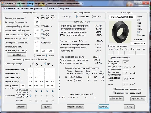

Значит так, первичку мотайте 36 витков число жил такое как в проге.
Вторичку нельзя мотать проводом 1,5 (это импульсник а не силовой) надо мотать более тонким в несколько жил. Укажите в программе вторичку тоже проводом 0,63мм. И не надо два раза указывать 45В, вы ведь один раз указали 45 с отводом от середины :)
В проге 24 витка:tehnari_ru_942:
Раз надо один раз 45 вольт значит изменил мощность))С обмоткой 45 вольт вроде все понятно, 2 провода по 0.63 мм по 10 витков 2 раза при этом изолировать каждую обмотку, а с 15 вольтной обмоткой одним проводом 0.63 мм 2 раза по 4 витка?

В проге 24 витка
Да, я видел, но пару страниц назад кто то уже мотал первичку 24 витка (по этой же проге) и начинали греться ключи, пришлось перематывать на 36 витков :)
Да именно так, но это потому что выбран такой вариант выпрямления (для выпрямления используется всего два диода)
Это наверное про меня. Когда я мотал первичку 24 витка, ключи не грелись. Из-за не внимательности выводы вторички перепутал - грелись диоды выходные. Но проверить уже не получилось, т.к. первичку уже перемотал на 36 витков, а заметил уже после. Кстати задал вопрос автору программы - в ответ получил, что программа считает правильно, т.к. коэф. заполнение 75%, поэтому и такое количество витков. Меньше нельзя, больше можно. Кстати в другой программе, когда считал, там вообще мин. кол-во витков , допустим 36, а оптимальное аж 152 (это я к примеру):

Нет 36 витков, просто не охота 2-ой раз трансформатор выпаивать, да и времени пока на это нет. При 36 витках у меня на 2-ке без нагрузки 31В, под нагрузкой в 1А до 24-х проседает (и не симметрия есть около 0,4В), видимо перематывать все равно придется, когда время позволит займусь. В общем нужно пробовать, а в теории я не настолько силен что-бы точный ответ дать. При меньшем кол-ве витков больше шансов ввести сердечник в насыщение - это я знаю точно, а там по цепочке... Может у меня было все нормально еще и из-за того, что половинки трансформатора еще не очень точно подогнаны были, т.е. скорее всего мизерный зазор был...

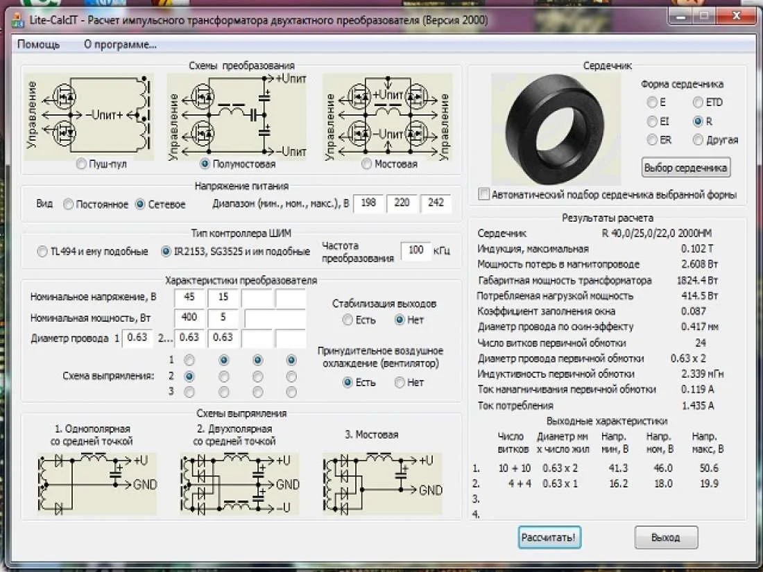

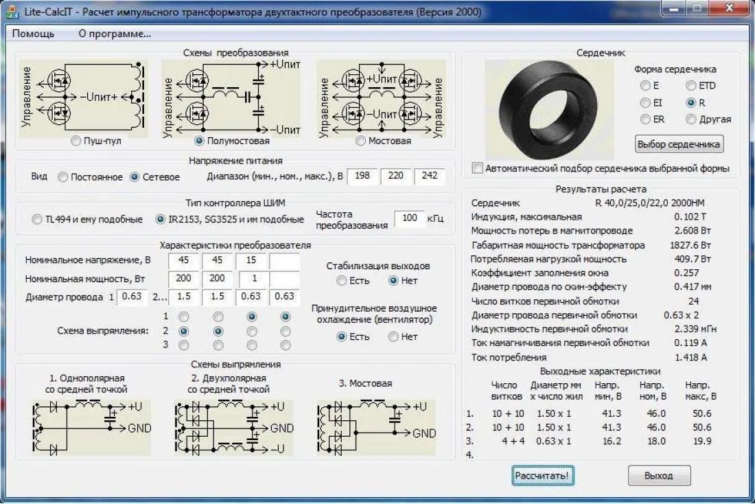

Вот другие расчеты каким верить?????tehno036
