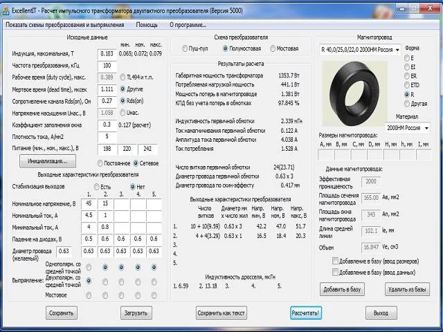

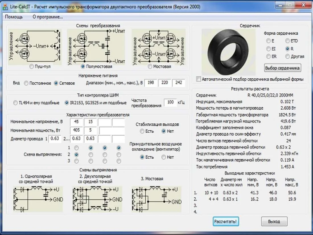

Просто в одной проге указано 2 жилы провода а в другом аж 3!!!!!С тем расчетом на 4.5 ампера!Вообще блок думаю использовать с собранным Ланзаром!tehnoyxi
Вот скины обоих программ какой верить?:tehnari_ru_093:

3 жилы, если посчитать то 0.94 кв. мм, для 4.5А как раз оно.

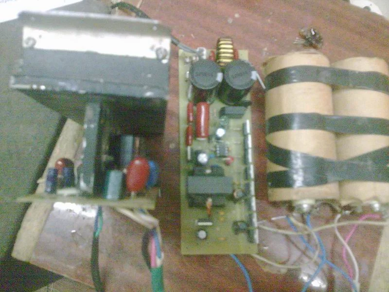

вот фото девайса как и оьещал
блин только разобрался как их закидывать!!!

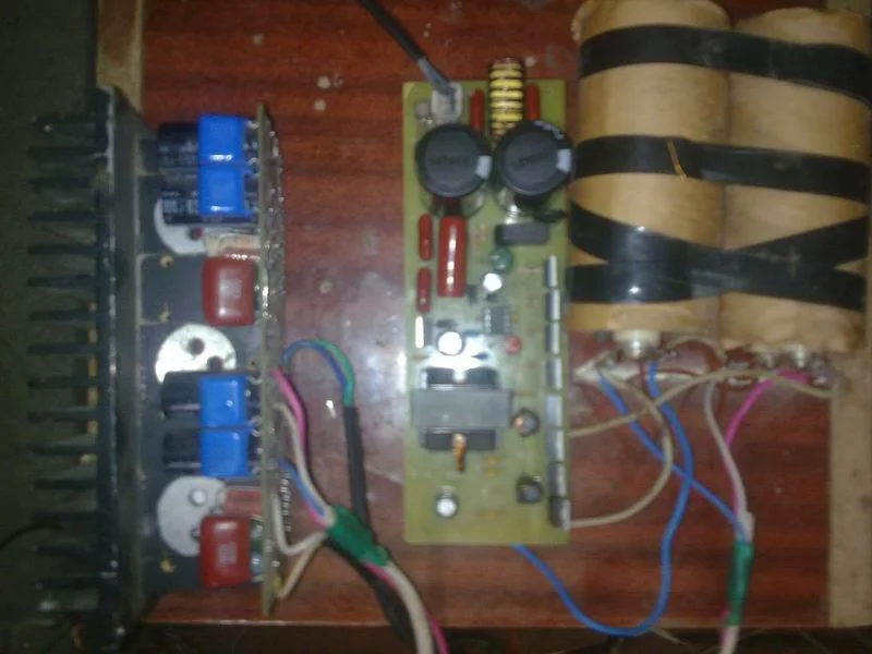

огромное спасибо Александр DDREDD за помошь [ответы на мои тупые вопросы tehno015] плюс большой респект за идею с фум лентой экономит много места когда мотаешь транс.кстати очень нервное дело! иип работает очень хорошо. по началу через некоторое время после подключения усилителя с акустикой после 10ти 15ти минутного прослушивания треков в акустике появлялся треск честно признаюсь грешил на иип но после детального иследования выяснилось что треск появляется изза перегрева микросхемы был плохой контакт с радиатором он кстати задуман с активным охлаждением.после устранеия неполадки все пришло в норму.
