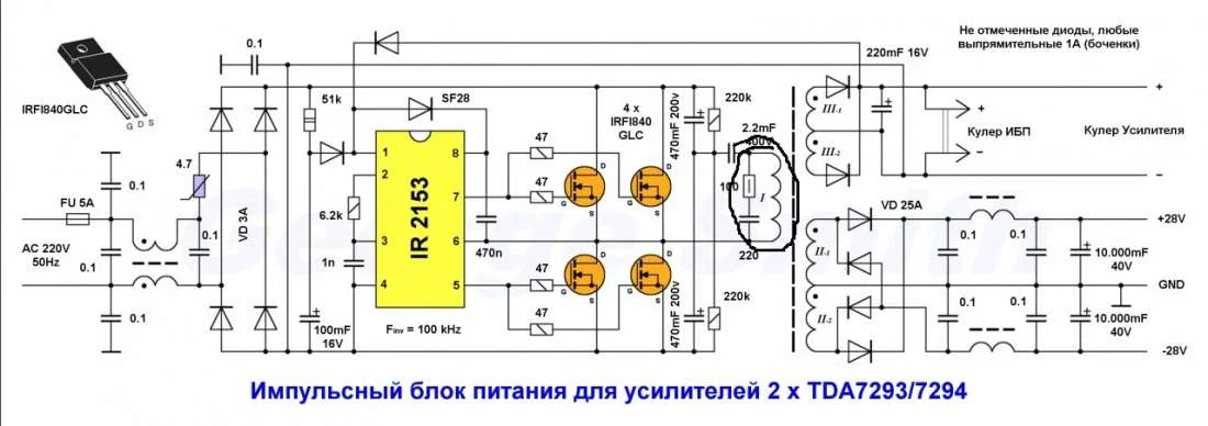

опимываюсь по проделаной работе.
Запустился с первого раза.
Напругу на вторичке пока нечем померять.
51 кОм 2 Ватта грееться (кулер охлаждает).
На роботе в холостом вылетел варистор 271 и предохранитель 6 А. Варистор снял, поменял предохранитель на 2 А (для страховки) - завёлся.
Ув. ДДРЕДД, есть вопрос по печатке рев.4 резистор на куллер(с 12 В понижает на 5 ? -обороты?)
и вопрос 2 на печатке земля 28 вольт и минус 12 вольт развязаны через конденсатор. Какой номинал?

Нет он вылетел потому что стоял маленький варистор (я тоже так лохонулся в первый раз) надо ставить варистор 331 (на амплитудное значение) а то будет часто вылетать варистор и предохранитель.
Предохранитель кстати можно оставить на 5-6А (в комплексе с варистором это эффективная защита от перенапряжения)

Так и не понял о каком резисторе идет речь (как он называется на схеме - печатке) понижающего вроде не было нигде :)
0,1мкФ керамический :)

Тоже думаю многовато!Буду ставить с расчетом 1000 мкф на 1 Ампер!По поводу резистора 51 Ком посоветовали оставить резистор до 330ком при этом мощность уменьшится до 0.25 ВТ!Теперь у меня вопросы)))RC цепь на первичной обмотки транса номинал кондера 220 НАНоФАРАД?IRFL840GLC можно заменить на IRF840 и самый глупый вопрос какой диодный мост поставить VD25A U вых +-45В 4.5 Ампера на плечо!
Точнее, какая цепь (номера по схеме)?
На напряжение >2U вых ну и ток в 1,5-2 раза больше номинального, в зависимости от варианта платы (я на длинную плату ставил Шоттки SR20100), можно ультрафаст или Шоттки. Это, если речь идет про выходные диоды, если на первичку то ампер на 5-8, напряжение практически у всех сборок 600-1000 Вольт (себе ставил 8А 1000В).

М да на вернее в дневнике а номинал кондера какой?Блин все не могу добиться IRF840 подойдут или нет?ЧТо со входным дросселем делать как мотать??
подойдут, у меня такие же стоят ирфы
Просто прикольно у меня на схеме другие номиналы
Да тут в статье две схемы с разными номиналами - работать будут обе схемы (там не критичные изменения)
Да пойдут :)
