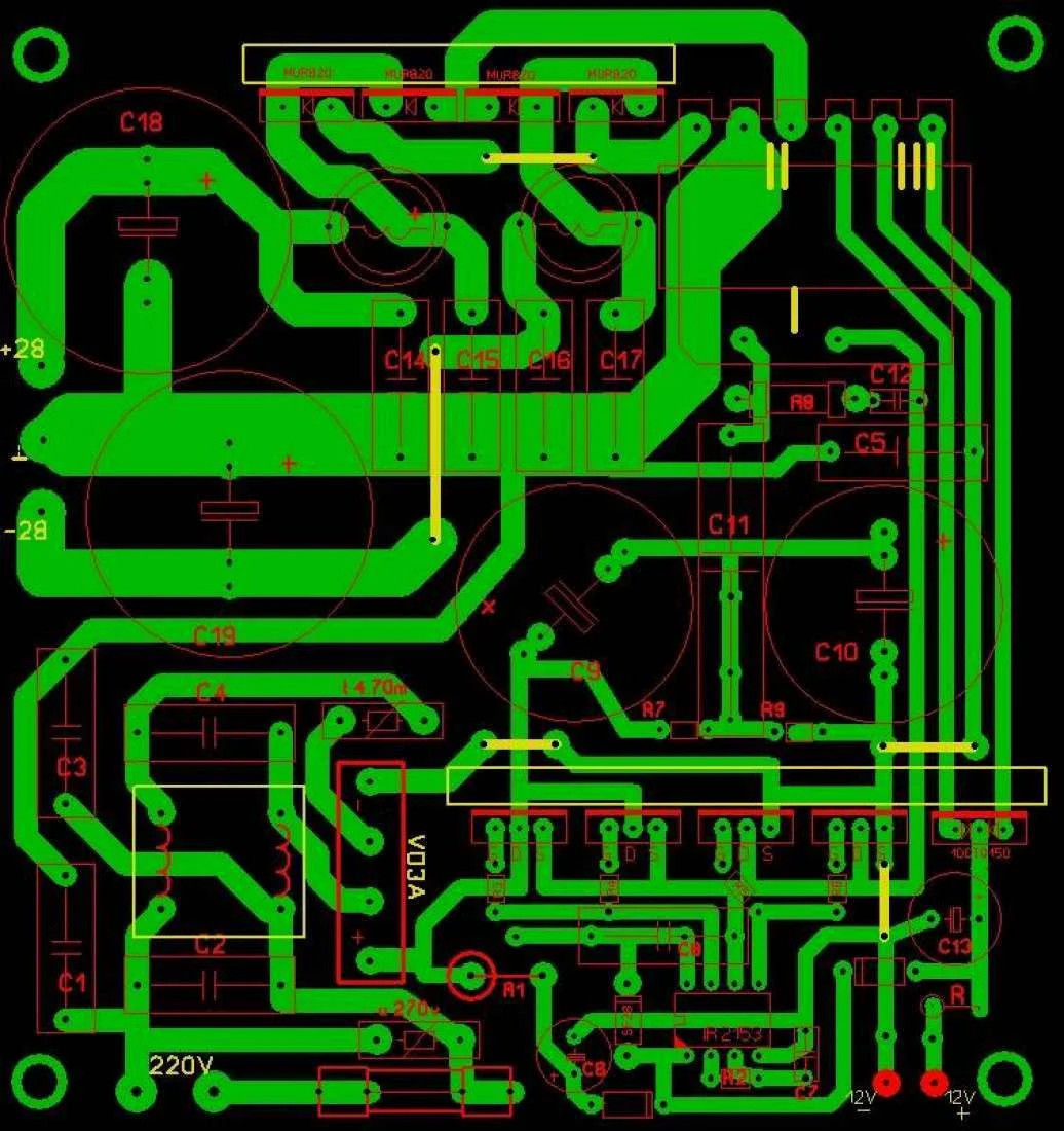

Всем привет! Разобрался вобщем в своей проблеме - диоды "паленые" попались. Поставил их на обычный транс, подключил микродрель (потребляет где-то 0,2А) - греются, падение напряжения больше вольта. Вот тебе и Шоттки. Найти аналогичные пока не смог.
В схеме убрал питание фнч!вроде не где не накосячилtehno030
Да там сложно было накосячить :)

ДДРЕЕДД, а если сделать переход с +-35 на +- 28в то в этой точке можно снять питание для двух 7294 (на плате понижения для фнч после транзисторов) или ставить мощнее транзисторы? Если ставить другие, то какие? Просто решил собрать 2.1, а дины все 4-ом, вот и надо для саба на 4ом собирать усил. на мосфитах, там питание мин. +-40, а для 7294 на 4 ома ~ +-28 предел. ПЛИЗЗ ХЕЛП все кто может.
Пара колонок в РМС-100w , сабовый дин 4 ом пик 450w все дины 12"
Не совсем понял вопроса. Надо сделать два двухполярных выхода один +-40 а второй +-28 правильно я понял?
да, правильно
и питать он будет три TDA7294 только одна еще с транзисторами для саба - так?
Потянет, вот только печатку надо будет переделать для второго двухполярного выхода, я кому то рисовал (не помню уже) может ребята поделятся.
саб будет не на 7294, а на мосфетах, но принцып правильно понял.
Ребята, поделитесь печаткой!
спасибо, скинте пож. в зип-е
