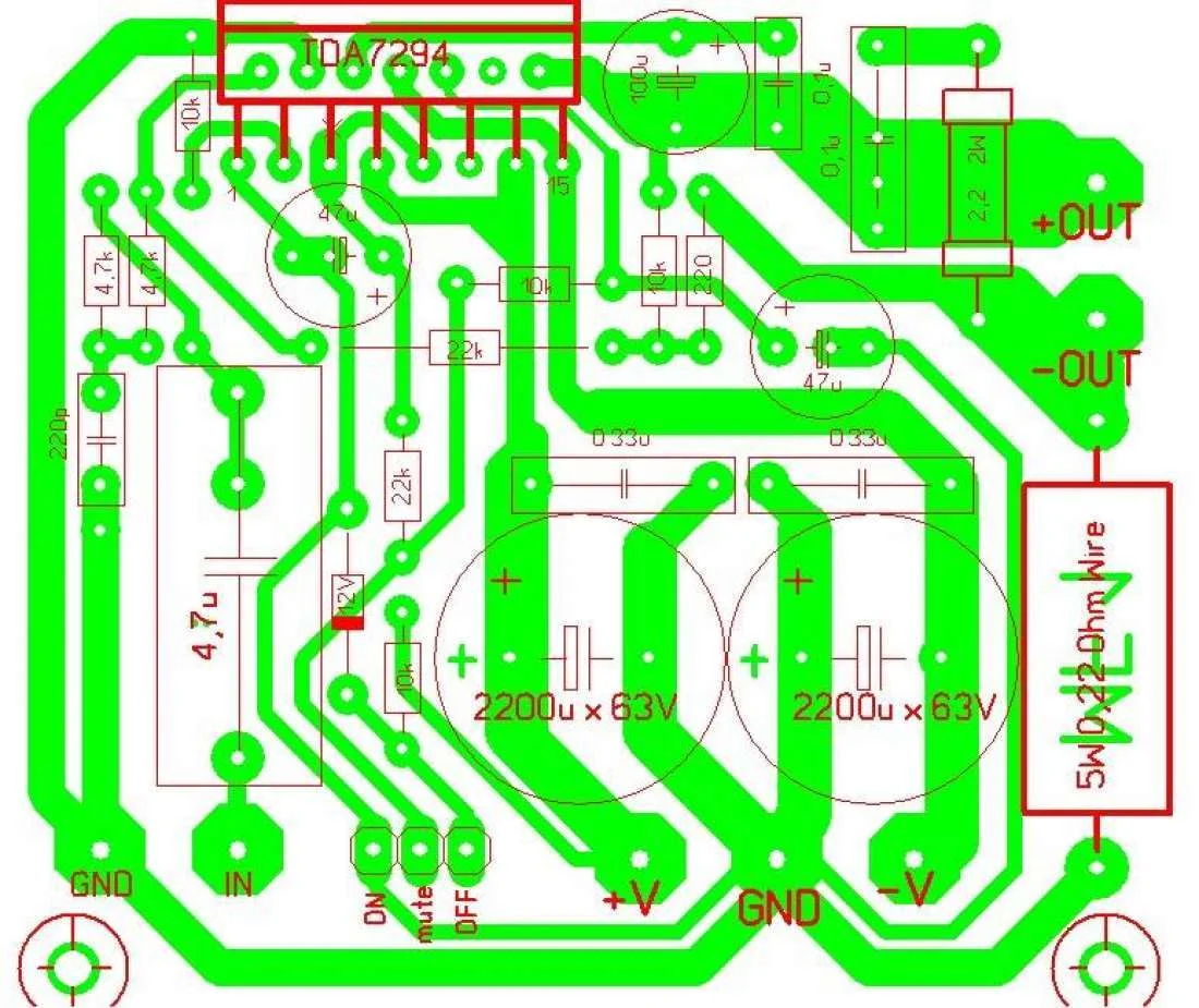

Всем доброго времени суток!
есть колечко fas130125a
Типоразмер: 33/19,9/10,7
Материал: Сендаст
Проницаемость, µi: 125
Для иип пойдет? Какая габаритная мощность колечка?
Нет не подойдет, проницаемость маленькая, только для выходного дросселя.

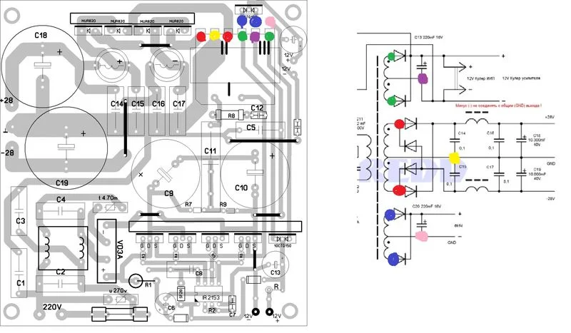

1) не могу разобраться с маркировкой транса с двумя двухполярками.
если можете помогите (как на рис.3)tehno015

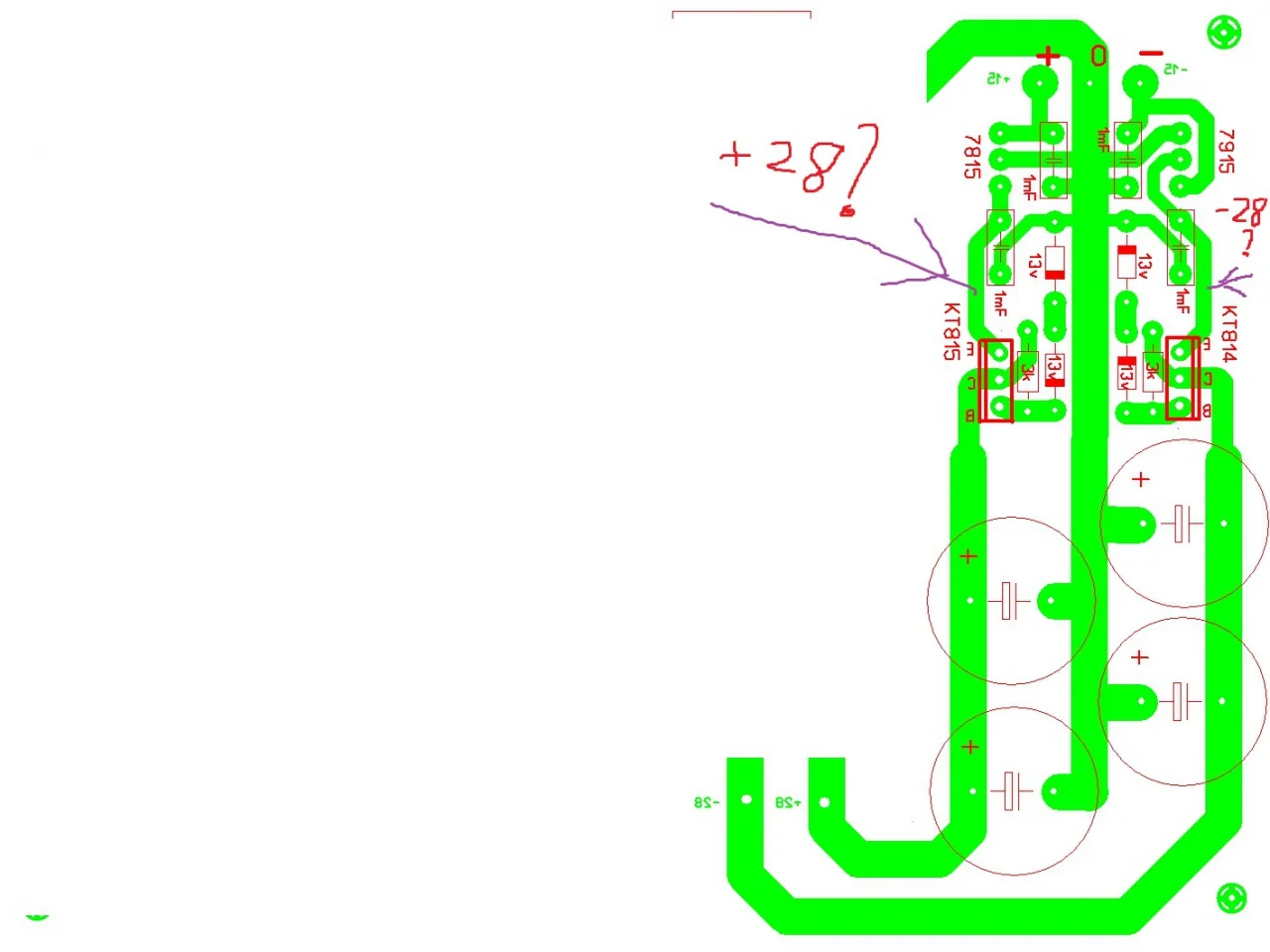

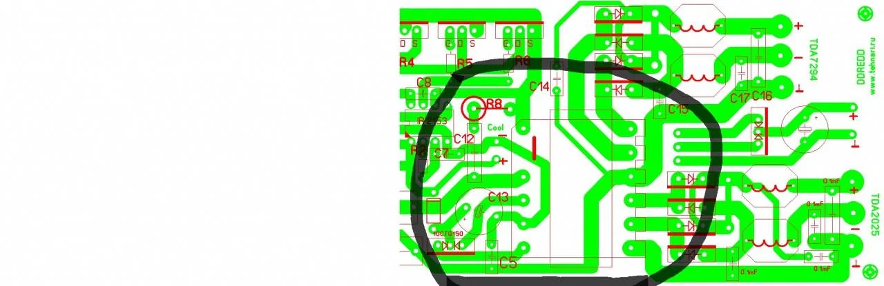

2) можно с этих точек(рис.2) снять питание для двух 7294(рис.4 )? менять транзисторы? на какие?:tehnari_ru_325:

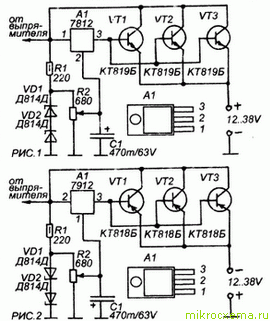

по такой схеме можно сделать переход с 45В на 28В?
А что именно тебе не понятно?
Нет нельзя, но по тем схемам, что ниже можно. Только вопрос - для чего? Все преимущество импульсника "транзиюки" сожрут! Не проще транс перемотать на нужное напряжение?
надо два двуполярных питания +45, 0, -45,(260w) и +28, 0, -28 (2*7294~160w), и желательно +12, 0
собираю систему 2.1, саб 4 Ома, по-этому мост 7294 отпадает, делаю его на мосфитах. Хотелось-бы всё собрать на одном бп. Ёмкости есть 4*(10тыщ на 50в). Переферия: 3 шт. индикаторы уровня сиг. ; темброблок (эквалайзер); ФНЧ; предвар для электрогитары (микрофон). Микшер уже сделаю отдельно.
Нет, не получится вообще ничего из этой затеи, нужно два импульсника, иначе проблем не оберёшься.
