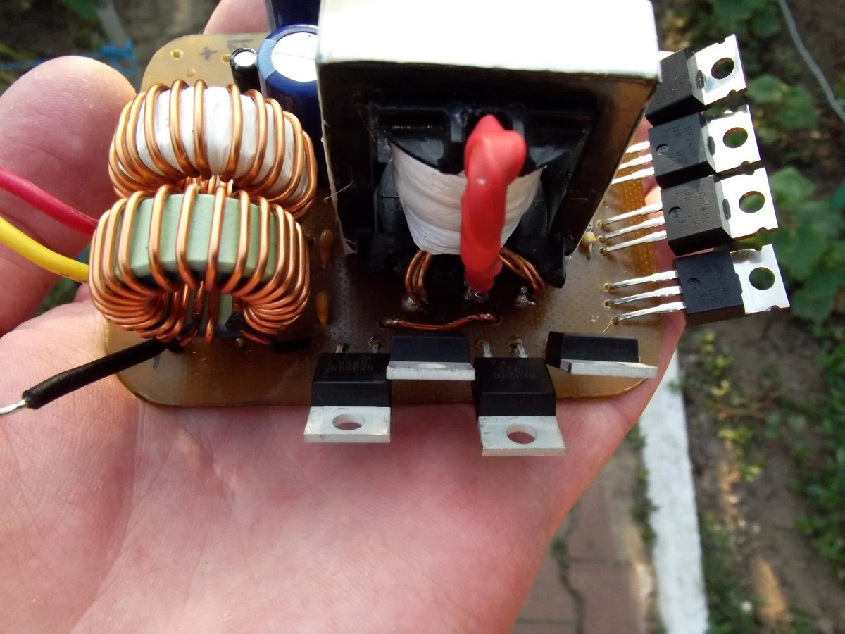

Та хрен его знает чего ты там навоял.
Выкладывай схему, печатку, какие детали воткнул не по схеме, расчет транса.
В общем, чем больше предоставишь информации, тем точнее можно установит причину.

Фото завтра фотик разряжен, установлено все по схеме схему и пп брал с дневника дреда, пп длиная под ш-образный транс, расчеты точно от дреда с дневника, единственная замена это конденсатор с 400в на 275в на схеме с1 с3
Сделал преобразователь по схеме Авто преобразователь для TDA7294(93) - Технический форум . Заменил толко диоды SF83 на MUR820 и кт815 на BD139(и поменял ноги местами) - подключаю через лампу 24в, в итоге лампа загораеться и слабенько горит постоянно, ничего не грееться(или грееться, но пальцем не различить), напряжение на выходе +- 43В(без конденсаторов по 10000мкф в плечо, т.к. боюсь их подключать они на 35в.). и напряжения 12в(которое выведено на плате) нет. В чем беда. Транс мотал как на картинке у дредда первичка 2*3 4мя жилами 0,7мм, вторичка 2*7 4мя жилами 0,5мм. Потребляеммый ток на холостом ходу 100мА. Где косяк?
Кстати нужно получить +-27в.
Подключал нагрузку, в виде моторчика, к одному или к другому плечу, работает рывками, и лампочка в разрыве в такт моторчику мигает )))

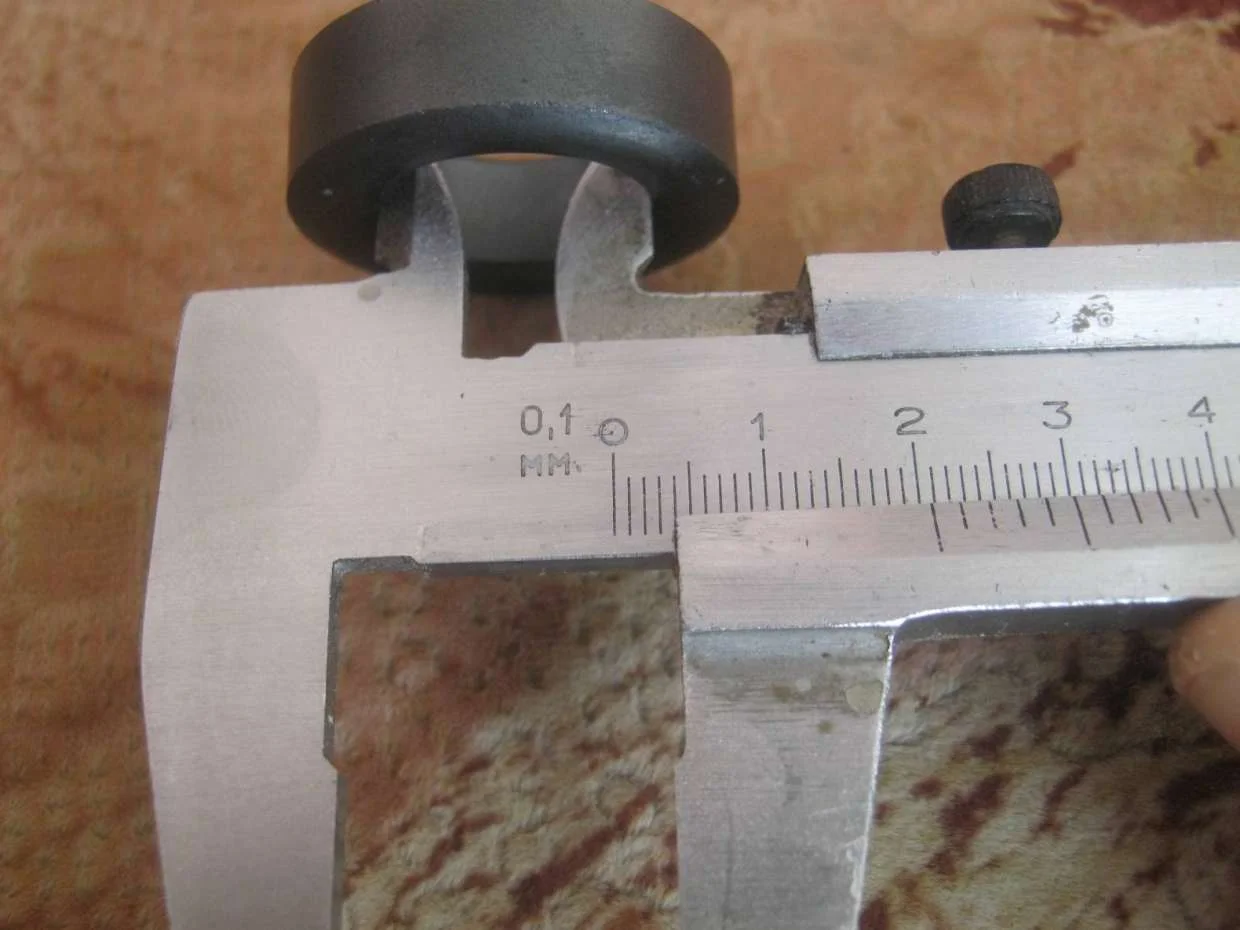

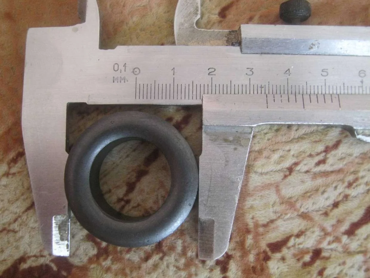

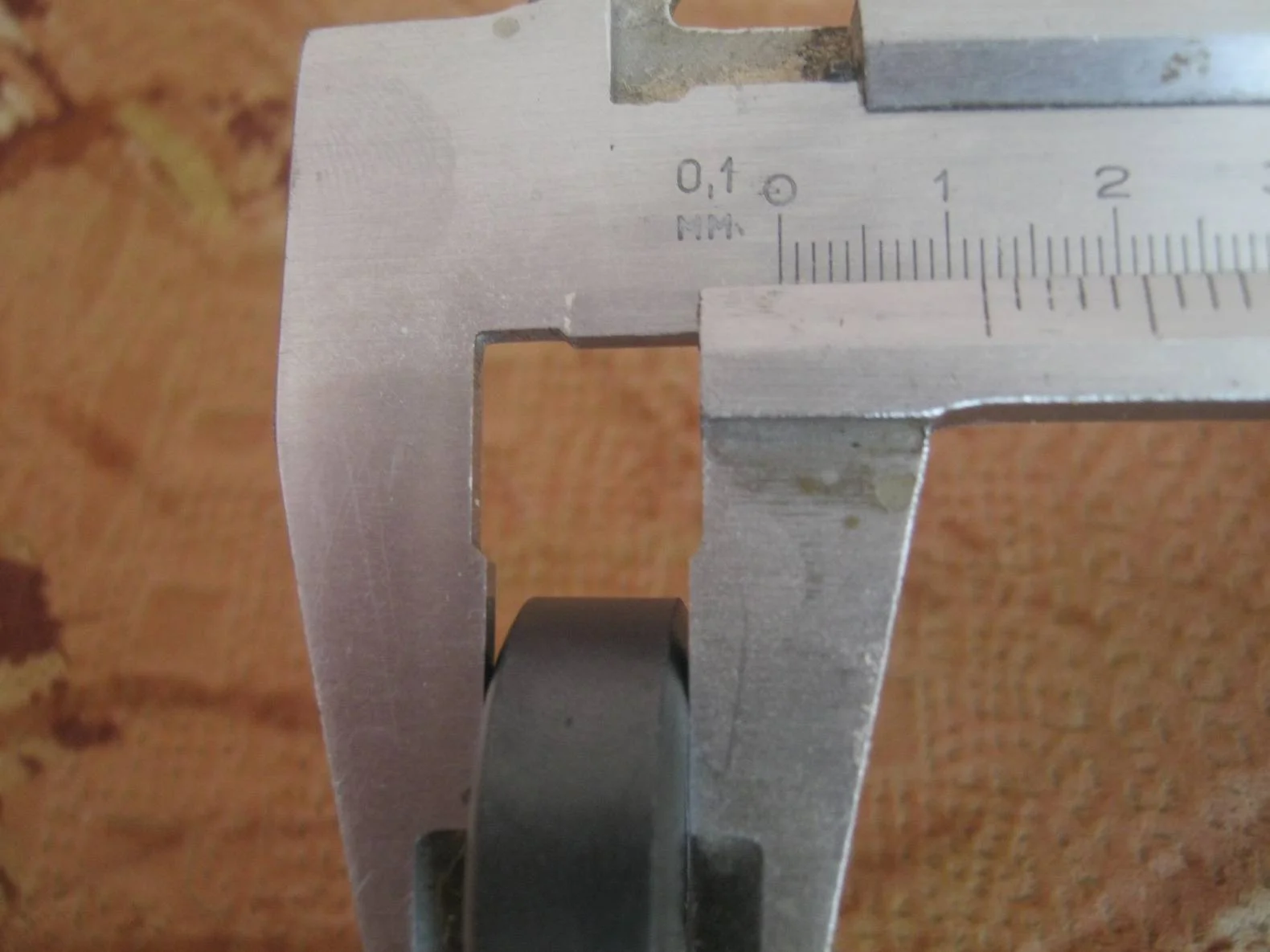

Ребята, из этого сердечника можно иип собрать? на какую мощность он претендует?
Нет.
Это кольцо для дросселя фильтра.
Доброе время суток!!!Собрал блок включаю через рампу и она зогарается и моргает в чем может быть проблема
Указуй схему, печатку по которой собирал, какие детали не по схеме.
Тут уже хрен поймешь кто что собирает
Это кривая схема и если нету никакого опыта в ИИП, то она никогда не заработает.
