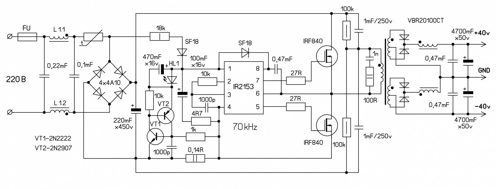

Просмотрев множество схем ИИП на IR2153, решил слепить свой. Хоть схема изначально разрабатывалась на 70 ватт, замена некоторых деталей на более мощные позволит выжать из неё 400 Вт и более.

Также представляю ИИП на IR2153 участника нашего форума с ником Сергеj. Основное отличие его схемы от моей заключается в устройстве примененной защиты. На все вопросы по своей схеме Сергей ответит сам. Ну и я помогу где смогу.
    55.8 KB · Просмотры: 67,218

Я видел подобные защиты, но исключил их по следующим соображениям. Применение защелкивающегося триггера вынуждает сильно загрублять чувствительность смещая её близко к току короткого замыкания. В противном случае триггер защелкнется в момент подачи питания, когда большие емкости на выходе разряжены и первый момент БП работает в режиме близком к короткому замыканию. В неудачной ситуации схема может работать с перегрузкой, но защита этот момент не отработает.

Добрый день! Решил вот собрать вариант с одним элекролитом на входе) Собрал, все заработало, на холостом ходу есть все необходимые напряжения, но при подключении нагрузки напряжение падает ровно в половину и лампы ( в качестве нагрузки) мерцают с частотой примерно 50 гц. при этом ничего не греется все в режиме. Единственное напряжение на ирке падает с 15 до 8 вольт. где копать.. преобразование на частоте 100 кгц (чтоб не перематывать трансформатор)
Какие лампы в нагрузке и по какой схеме конкретно собирал, в теме их две представлено? Видишь мерцание ламп накаливания 50 Гц ?... :)
Схема - гибрид между обсуждаемой в соседней ветке (http://www.tehnari.ru/attachments/f114/73112d1333097332-iip.jpg ) и опубликованными здесь. Частота преобразования 100 кгц, установлен один электролит на 220 мк х 400 в, а вместо двух 470х200 установлены 1х400 в. выброшен кондер 2,2мк, убрана обмотка самопитания, запитка ирки осуществлена от переменного напрядения через 18 ком и диод остальное без изменений
Понятно, что ничего не понятно, схему можно нарисовать, хотя бы карандашом ?... :)
Сергей, хочется четко схему посмотреть ?... :)
Мотал на трансе от компьютерного БП туда просто не влезли бы обмотки)) Причину нашел но еще не решил как устранить..Если питание ирки осуществлять от отдельного бп 12 в током порядка 8-10 миллиампер то все работает на ура))) если от переменки как на схемах из этой ветки то получается так как я описал выше.. при этом 18 ком дает ток около 5 ма что мало уменьшал до 15 ком ток вырос на 1 ма дальше как то страшно спалить ирку. Нормально начинает работать при токе ирки около 8 ма. подскажите что делать?
ты выложи схему по которой собирал с номиналами деталей что впаял.
Тут же не экстрасенсы, что-бы угадывать
Вот для этого на схеме Александра DDREDD и присутствует, обратная связь, гарантированное питание. Этот участок схемы собственно я на кумекал и предложил Александру, он попробовал и все окей, прочитай тему про импульсный блок питания для TDA7294 от DDREDD. А вообще лучше питание для IR2153 не однополупериодное, а полностью с силового электролита, через резистор 47-51 кОм 2Вт, может тогда и обратная связь не понадобится ... :)
Ура! победил)) Уменьшил сопротивление до 8,8 ком ток около 11 ма.. все поет все светится и вроде ничего не греется отдельное спасибо Azziop за очень полезный материал))) сейчас нагрузил 180 ватт смотрю на нагрев..
