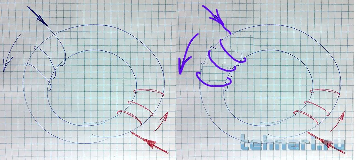

Теперь у меня подозрение на криво намотанный трансформатор, т.к. мотал в первый раз, вдруг ошибся в направлении... Завтра постараюсь выпаять и глянуть.

Ребят, выпаял трансформатор, посмотрел внимательно и изобразил как я его намотал, теперь помогите советом.
Слева это так как намотано на данный момент у меня, справа я изобразил как мне кажется должно было бы быть правильно. Верно ли я мыслю, с такой намоткой на левом рисунке он работать не должен? Кольца намотанный полностью, меня на данный момент интересует просто направление обмоток.
Для однополярной вторички не имеет никакого значения направление намотки обмоток транса.
Вторичка у меня вот таким образом намотана.
пойду наверное вскрою вены)
В подобных случаях, чтоб не ошибиться, вторичка мотается сразу в два провода. Потом начало одного провода соединяется с концом второго провода, это будет средняя точка.
так и делал
