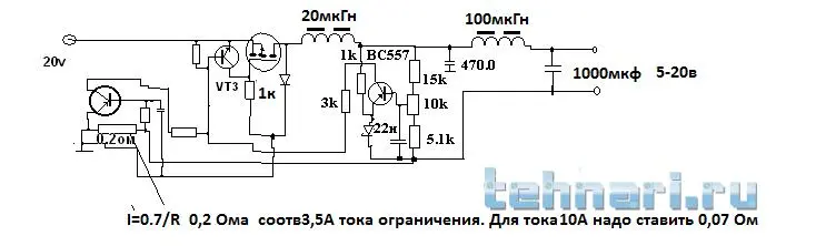

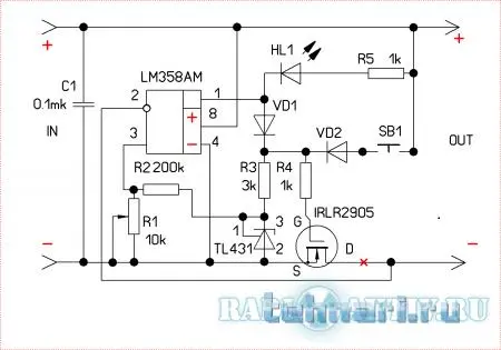

Нужен совет по последовательности подключения платы от КЗ и платы регулировки напряжения.
Я думаю подключать в такой последовательности Блок питания - регулировка напряжения - защита от КЗ - нагрузка.
Правильно я думаю?
Есть много схем, где регулировка напряжения совмещена с защитой от КЗ, вот пример, тут не защита, а ограничение тока, может работать и при КЗ, будет просто ограничен ток.
    13.9 KB · Просмотры: 341
Та вот эти катушки индуктивности меня пугают мне не на чем их мотать и тем более чем мерять
Я думал совместить 2 во эти схемы:
Есть ещё схема с защитой и регулировкой на реле, но почему то мне не хочеться с реле, или она нормальная будет?
Вобще хотел делать с регулировкой тока и напряжения но пока не могу опредилиться со схемой
