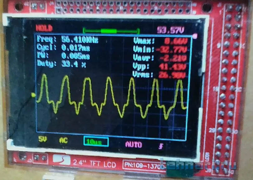

У меня на (кажется 8й вывод ) пила . На затворах смесь пилы и прямоугольника . дет тайм 23-35 примерно % , а после трансформатора более менее нормально подобие прямоугольника и дет тайм около 50% .
Почему такая форма ? Частотозадающий конденсатор круглый жолтый . 980 пик. (диод _fr107 другого нет ) , ёмкость питания верхнего ключа 1 МКФ неполярный. А ёмкость затвора irf840 в 960-980 пик. ( в другой паре более 2000 пик приличный розброс )....
IR2153 мёртвое время 1,2 мкС, и не зависит от частоты. Коэффициент заполнения на частоте 50 кГц равен 44. Никакого дэдтайма 23-35% быть не может. Вы сначала определитесь с понятиями и терминами. Почитайте литературу и форумы. Прямоугольник должен на 5 ноге относительно 4, а на 7 относительно 6. А вообще, с таким диодом в бутстрапе ловить нечего, уже говорил об этом.

Вот осцылограмы 1я на выходе с трансформатора

Это вс5 при 14 вольтах питания всей схемы .
Так как dso максимум по входу 50 v .
Он прилично искажает сигнал . Но это лутьше чем фото с H313 и его маленьким экраном .
Попробую закинуть еще фото платы с 2х сторон завтра . Есть большие сомнения в ТКЕ и выборе частотозадающего кондексатора . Так как первоначально после замены ( понижение частоты ) частота была 44 против сегодняшней 56.

Он очень сильно искажает сигнал. Там должен быть хороший прямоугольник. Н313 должен бы получше картинку выдать по идее
