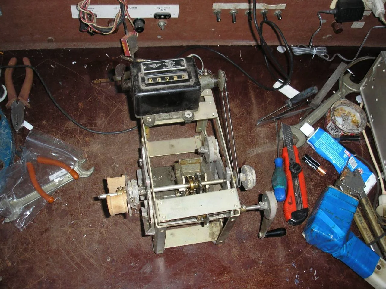

При наличии необходимого материала (прежде всего провода) - несколько часов. Правда больше 100 Вт я не мотал, как-то не было необходимости.
ето не в этой теме.Но намотаем сто пудов-как тебе надо.Спроси меня как я скажу.Да и ты тоже не расстраивайся Мы Живы и будем мотать и мотать.простите за флуд.
