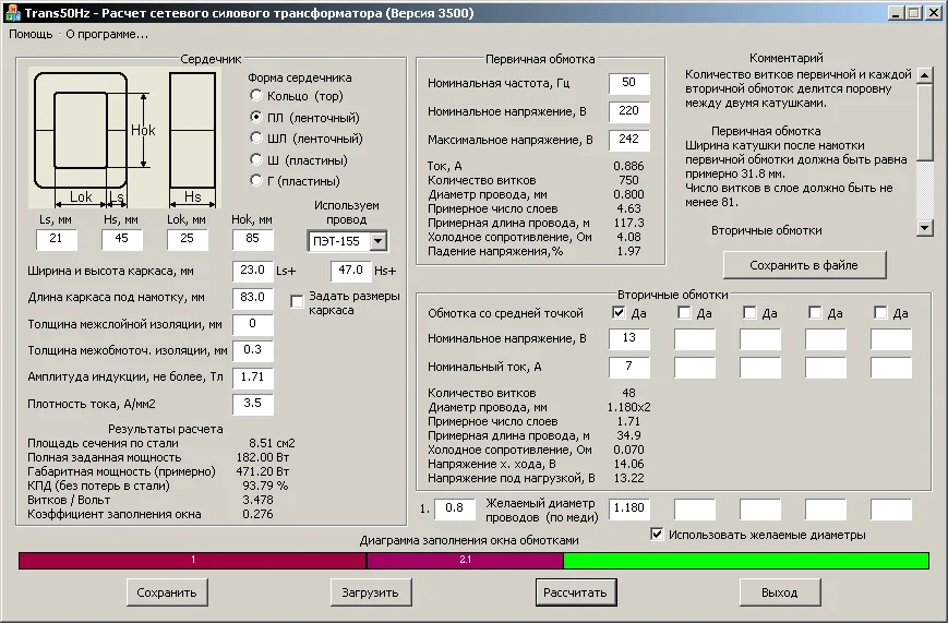

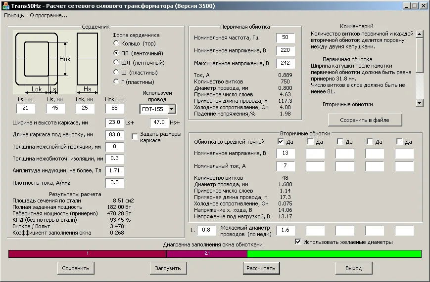

Прилагаю расчеты для перемотки транса ТС-180. 7 ампер во вторичке с запасом.
Все сматывается до первичной обмотки. Затем на каждую катушку наматывается по 48 витков провода диаметром 1.6 мм.
Или сложенным вдвое проводом диаметром 1.18-1.25 мм те же 48 витков на каждую катушку.
Насиловать 2050 мощностью более 20 ватт не стоит. Если нужно больше - собирайте на другой микросхеме. Подавать на неё питание более 18 вольт также не следует. Для 4-х каналов вполне хватит транса на 4-5 А. Обращаю внимание, что у самого автора транс всего на 40-60 ватт (судя по размерам на глаз).
большое человеческое спасибо, тс-160, методику понял буду делать.
большое человеческое спасибо, тс-160, методику понял буду делать. pnevmash вне форума Добавить отзыв для pnevmash Пожаловаться на это сообщение
Провода первички на обоих катушках транса необходимо сложить. Далее подогнать магнитной индукцией чтоб расчетное количество витков программы соответствовало числу витков на реальном трансе. Поставить галочку "Использовать желаемые диаметры" и ввести реальный диаметр провода первички и диаметр имеющегося провода под вторичку. Считать чтоб 14 вольт было на холостом ходу.

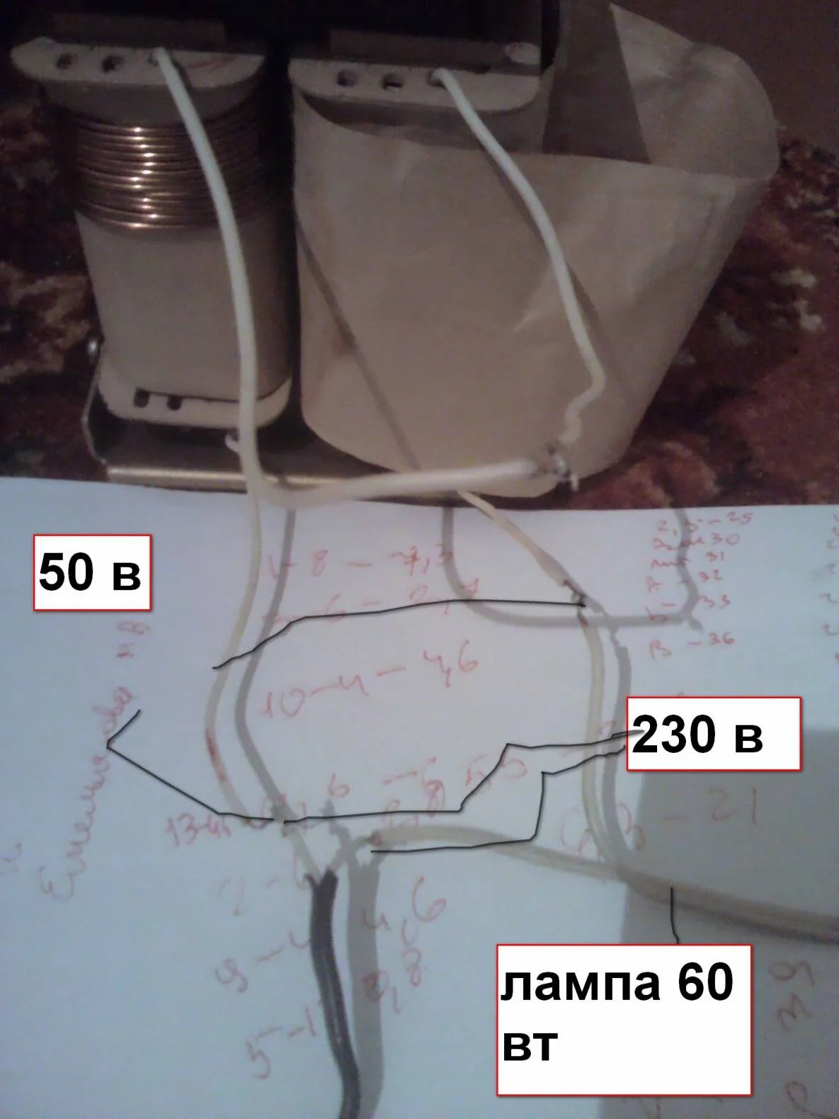

перемотал сей девайс, оставил первичку, самая последняя, намотал вторичку на двух катушка, соединил первичку последовательно, в первичку ключил лампочку на 60 вт ( вторичку не соединял), в итоге после лампы на первичке 53в, а на вторичке 3,3 в, что я сделал не правильно.

Лампу уберите.
неправильно соединил первичку.Поменяй местами.после лампочки на трансике должно быть практически всё напряжение,ток холостого хода не должен превышать 100-140мА
поменял местами, как было на 50в так и осталась.

Если первичку не перематывали, проверьте подключение. 220 подаётся на начало катушек (например крайние левые), перемычка крайние правые. Включайте без лампы или берите лампу на 500 ватт. Вторичка так же включается начало начало, перемычка конец конец.
вы предлагаете мне подать 220в на одну катушку, а на второй выводы замкнуть((((
Для защиты используйте предохранитель, если не поняли как включать, рисунок здесь:

Крайние провода берутся на каждой катушке 1-1'.
Вот так может понятней будет.

вот что получилось, между выводами 9 перемычка, а напряжение подавал на 1-1

А лампу ватт на 100 не пробовали?
И так поставил лампу на 100 вт, напряжение стало не 50, а 69, исключил лампу из первички напряжение 230, на вторичке на одной катушке 15.1 в, на второй 15.4 Можно сделать на второй 15.1 так как конец наматываемого провода вывел на туже сторону, что и вход, получился запас провода, отсюда и лишние десятые в.
