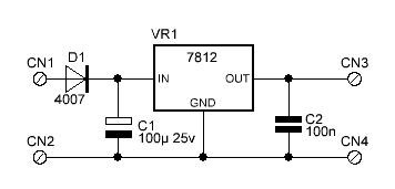

Подскажите! Есть трансформатор 26V нужно сделать 12V для подключения кулера! Может есть какая то простая схемка??? Кулер на 12V 0.16A???
Может при помощи резистора???

ты только один вентилятор хочешь включить?
можно включить три последовательно, тогда ни какая схема не нужна!

А почему бы так не сделать ... :tehnari_ru_325:

Спасибо огромное! Я думаю это оптимальный вариант!
VR1 и С2 можно спокойно выкинуть,
После выпрямления 26 вольт переменки даже одним диодом постоянка может достигнуть 18 вольт. Стабилизатор не дорог, поставить его не сложно. Ну а для его (стабилизатора) комфорта нужен C2 (тоже, кстати, копеечный и не дефицитный) :)
Это откуда же там 18 вольт появится, когда целой полуволны нет и эффект удвоения напряжения отсутствует? Как раз ваш первый конденсатор будет поддерживать уровень напряжения под нагрузкой (вентилятор) в приделах 13-10в до прихода очередной полуволны однополупериодного выпрямителя на одном диоде.
Практика, критерий истины. Топикстартер включит, померяет и решит для себя, как делать.
1 - вентилятор - очень слабая нагрузка.
2. А если по каким-то причинам (случайно или термостатом, например) вентилятор будет отключен?
