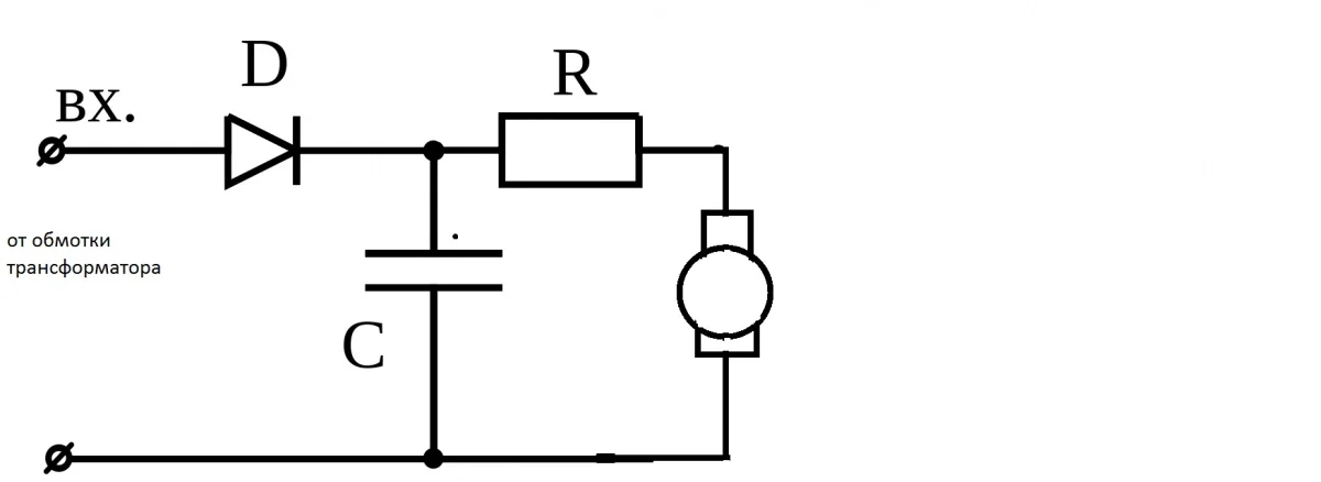

Из 26 вольт сделать 12 вольт
1 - вентилятор - очень слабая нагрузка.
2. А если по каким-то причинам (случайно или термостатом, например) вентилятор будет отключен?
3. Изначальный вопрос был -Из 26 вольт сделать 12 вольт
1.вентилятор- 100 ма нагрузка. Для провала в полпериода на 100 мкф очень не хилая нагрузка.
2.Если на холостую, хоть все 26в все равно вентилятор отключен.
3.Согласен, если подходить формально и иметь 12в, то да LM7812. Если исходить из того, что топикстартер хотел иметь питалово для вентилятора 12в, то вентилятору по барабану, 13в-10в в среднем 12в будет крутится на ура и соответственно, LM7812 не нужен.
Можно еще попробовать диод, резистор, конденсатор и стабилитрон на 12 Вольт (параметрический стабилизатор) Диод и резистор последовательно, а электролит и стабилитрон параллельно кулеру. Вместо резистора можно подключить лампочку накаливания 12 В 0,12 А. Это на тот случай если микросхемы нет под руками. А так с МС самый наилучший вариант. Можно еще что подключить и просто собирается.
Да у вас что вентилятор золотой с бриллиантовой каёмочкойЮ что вы так о нем переживаете? Обычный компьютерный вентилятор спокойно переживает повышение напряжения до 18-20в без последствий.
поставь резистор на 2-5вт сопротивлением около 150ом и дело с концом

А как резистор подключить? Диод потом резистор или наоборот? Зарание извените за тупость!!!
    8.7 KB · Просмотры: 1,039
А кондер какой надо???:tehnari_ru_942:
да любой на 50в,хватит и 220мкф
