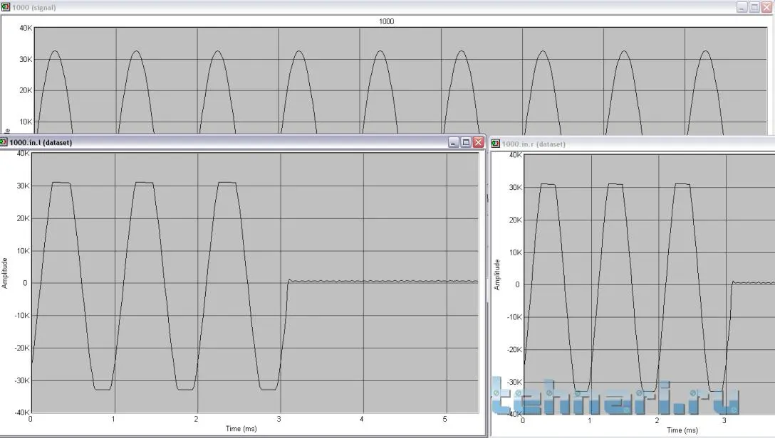

Переделал сегодня "коробочку", точнее пересобрал новую, уже 3-я верия ... :-/
Добавил стабилитроны на 3,3 вольт, остальное оставил прежнее - делитель на 10, R_ref = 10,2 Ом.
В сборе протестировал собранный комплект "железа" пока через USB звуковую ("свисток"), результаты на рис. Переменник на входе УМ был выкручен на 25-20%.
На выходных установлю Xonar и займусь обмером ДГ.

Ситуация следующая:
1. ARTA (LIMP) делаю настройку программы - рис1;
2. провожу калибровку (тест уровней каналов) - рис2;
3. подключаю к измерительным клеммам тестовые резисторы - рис.3
В итоге должна быть прямая линия на уровне номинала тестового резистора и фаза на уровне "0", но измерения не происходит.
Посоветуйте, в чем может быть проблема???tehno032
И? На Рис3 генератор не запущен, все стоит и ждет приказа.
Нажимаем на красный треугольник, запускаем генератор. Тоже ничего нет?
Я вот проверил сейчас, если ничего к клеммам не подключено, все-же что-то, да показывает.
Не подскажите мне случайно?
В смысле? Выбираем тип сигнала. Периодический розовый шум или шаговый синус, и жмем на кнопку, запускаем генератор. Лучше шум, так быстрее.
Если ваш тестовый резистор действительно подключен по рисунку как в #58, то должна появиться линия. Если нет, смотрите, где у вас контакт пропадает.

Эх хехе .... если бы, был бы не запущен, а так - результат отработки генератора. На скриншоте, cнизу, в строке состояния программы отображаются текущие уровни при отработке генератора.
Такой вопрос: у меня при калибровке и тестировании оба канала абсолютно идентичны по уровню сигнала, т.е. нет никакой разницы в децибелах между каналами, такое возможно?
Если LIMP успешно делает тест уровней каналов, следовательно нигде в цепи (коробочка + шнуры) нет обрывов?
Если нет обрывов, проходит тест разбаланса каналов и выставление уровней каналов, то как возможно "не видеть" подключаемый резистор к измерительным клеммам?
Смена каналов программно в настройке LIMP-а результата не дала.
Смена варианта "коробочки" на аналог без стабилитронов (ту, на которой я до этого успешно мерял головы), снова без результата.
Выкинул из схемы единственный переключатель (выбор режима "калибровка-измерение"), замыкаю-размыкаю опорный резистор вручную, бестолку.
Мистика ... :spy::tehnari_ru_108:
Это когда к клеммам ничего не подключено, или программа не настроена.
То же самое. Rref и динамик - это цепочка из двух последовательно соединенных резисторов, если упрощенно. Программа замеряет падение напряжения на Rref, это понятно из схемы. Если нет динамика (второго резистора), то что она будет замерять? Цепь то разорвана.
Что еще за выключатель? Я к выходам ничего не подключаю, провожу калибровку один раз. И уже потом подключаю динамик.

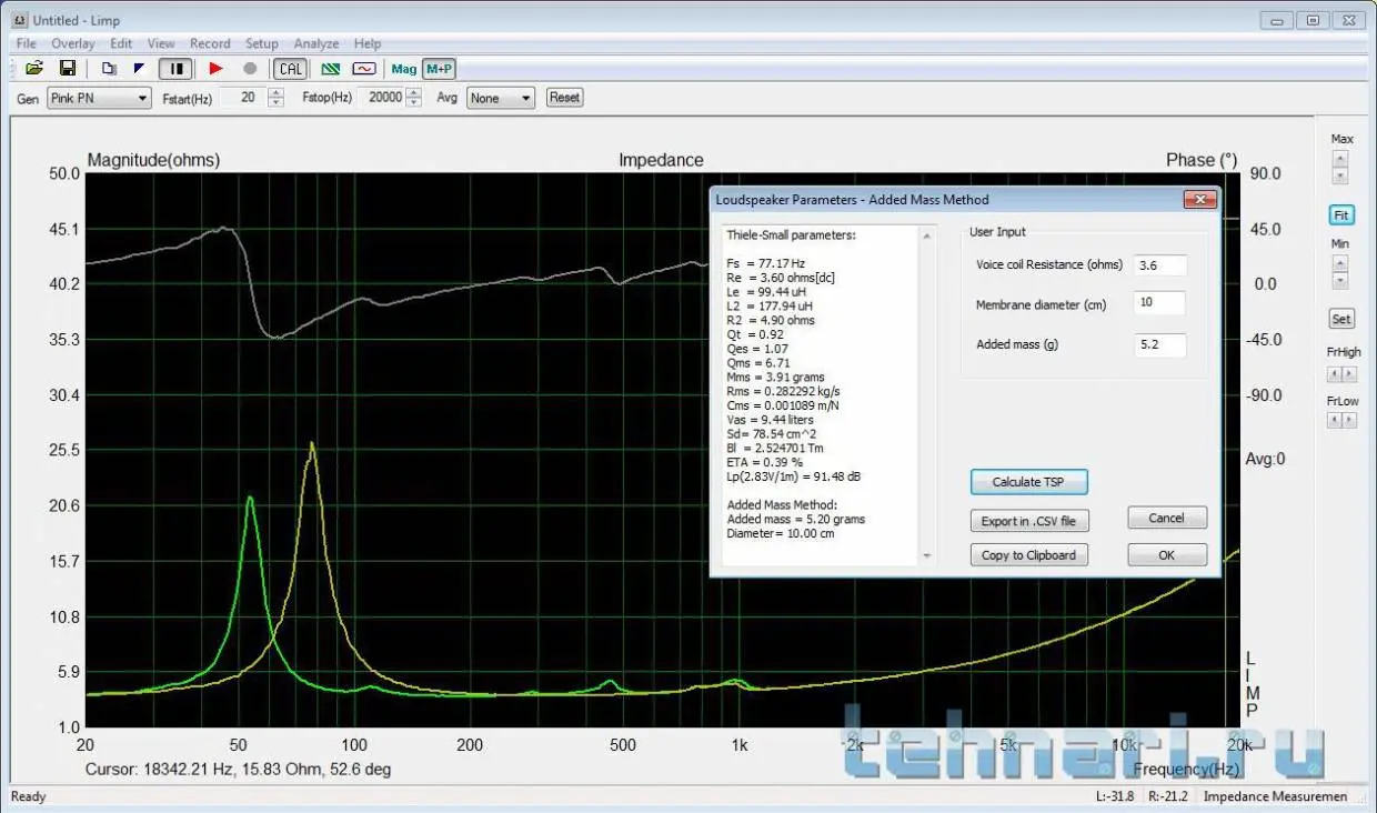

А вы Limp полностью настроили? Что у вас в setup\measurement? У меня референсный резистор 18.33 Ом, у вас должно быть другое значение, в пределах 10...20 Ом.
Скиньте, пожалуйста, как Limp'ом пользоваться , и какую схему лучше спаять
ОК, понятно. В режиме "измерение" я вешаю на тестовые клеммы не ДГ, а калибровочный (тестовый) резистор с заранее измеренным сопротивлением. Их у меня 2: первый на 4,7 Ом, второй на 10,0 Ом. Сам же Rref у меня на 10,2 Ом (на скрине5 выделен).
На схеме S1. Когда я навешиваю тестовые резисторы, он у меня разомкнут.
Да, все штатно. Скрин5 - результат. Единственное, это измененный канал, у меня обычно выставлен "левый", здесь я их менял местами.
А на что влияет эта опция (у меня выделено синим на этом же скрине)? у Вас ее нет.
