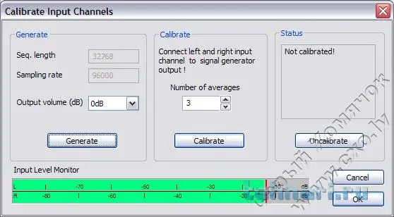

Переходим в меню Record - Calibrate (Figure 18).
Здесь проводится процедура калибровки. Нажимаем кнопку Generate. На индикаторе отобразится уровень входных сигналов. Уровень должен быть таким, каким его устанавливали в меню Setup - Generator (Figure 16). Останавливаем генерацию повторным нажатием кнопки Generate. В поле Number of averages (усреднение) устанавливаем значение 3…5. Нажимаем кнопку Calibrate. По завершении калибровки, справа, в окне Status, отобразится информация о количестве сэмплов тестового сигнала, частоте дискретизации и разнице амплитуды напряжений между каналами (Figure 19). Если эта разница превысит значение 2 dB, программа выдаст предупреждение. Хорошим результатом следует признать значение разницы менее 0.2 dB. Нажимаем ОК.

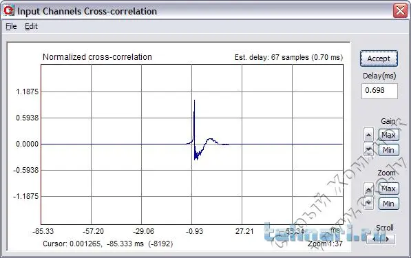

Поскольку при двухканальных измерениях есть возможность автоматического расчета величины задержки, я начну описание с одноканального метода измерений. Какие действия необходимо произвести при двухканальных измерениях, расскажу чуть позже.

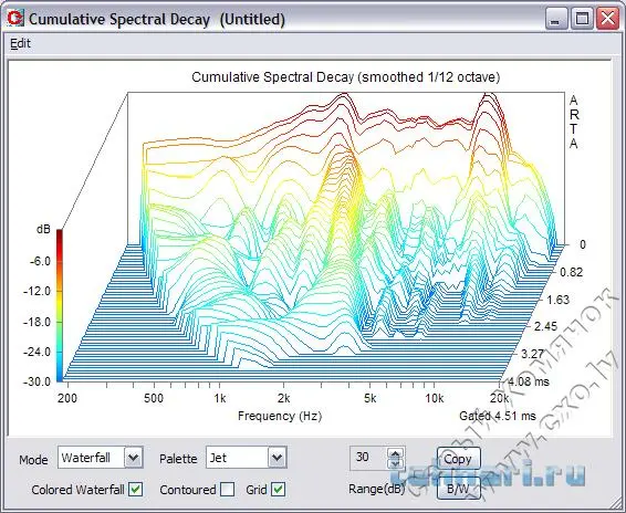

При использовании корректных настроек CSD, график должен выглядеть подобным образом (Figure 33).
По графику видно наличие блоков FFT с одинаковым содержимым. Это следствие некорректной установки курсора в окне импульсной характеристики - позиция курсора находится слишком рано по отношению к импульсу. Если же установить курсор в такую позицию, которая "отсечет" полезные данные, в окне CSD будет происходить анализ самих резонансных процессов, без сигнала их порождающего. Отразится это и на графике АЧХ. Поскольку на графике Waterfall не слишком удобно выражена временнАя шкала, предлагаю переключиться на сонограмму - в поле Mode выбираем Sonogram (Figure 34).
Здесь более наглядная временная шкала. Чтобы улучшить разрешение, я отмечаю галочку Grid, а в настройках CSD устанавливаю меньшую временнУю шкалу. Изменили настройки, выводим график (Figure 35).
Видно, что спектр сигнала не содержит изменений до приблизительно 2.74 ms. Это и есть искомая позиция курсора. Закрываем окно.

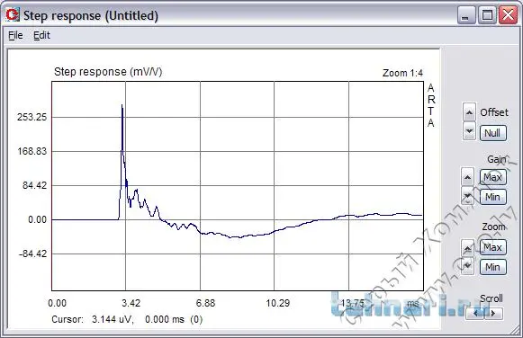

Здесь я сделаю небольшое отступление по поводу максимума импульса. Как можно видеть выше, положение максимума импульса можно принять другим, если "развернуть" импульсную характеристику на 180 градусов. В таком случае максимум импульса окажется чуть дальше по времени. Это некорректная установка и она обязательно отразится на фазовой характеристике. Чтобы убедиться в том, что импульсная характеристика имеет "положительный" отклик, воспользуемся графиком переходной характеристики. Нажимаем на панели инструментов кнопку с надписью STEP, либо выбираем в меню Analysis - Step response. Откроется окно Step response (Figure 37).
Как можно видеть, переходная характеристика имеет "положительный" фронт. Если же переходная характеристика имеет "отрицательный" фронт (Figure 38), то необходимо в окне импульсной характеристики изменить фазу импульсного отклика с помощью кнопки Inv, расположенной на панели инструментов (либо через меню Edit - Invert). Можно провести повторное измерение, изменив полярность подключения динамика, либо повторное измерение с установленной галочкой Invert phase of input channel в окне Impulse response measurement.

Фазовая характеристика, из-за отсутствия величины задержки, отображается с ошибкой. Автоматическое определение задержки производится через меню Record - Crosscorrelation/delay estimation (Figure 52).
В поле Delay(ms) отображается значение задержки. Чтобы использовать это значение, достаточно нажать кнопку Accept. Происходит возврат в окно Fr2, где в поле Delay(ms) автоматически заносится значение задержки. Проводим измерение повторно (Figure 53).
Теперь фазовая характеристика измерена корректно. Запоминаем в буфере обмена значение задержки, указанное в поле Delay(ms), и переходим в окно импульсной характеристики (кнопка Imp на панели инструментов или в меню Mode - Impulse response/Signal time record). При переключении программа предложит преобразовать результат измерений Fr2 в импульсную характеристику (Figure 54).

Для сравнения, на графиках Figure 56 и Figure 57 представлены графики CSD при измерении соответственно одноканальным и двухканальным методами. На графике Figure 58 синим цветом показана ФЧХ при измерении двухканальным методом, красным - при одноканальном методе.
