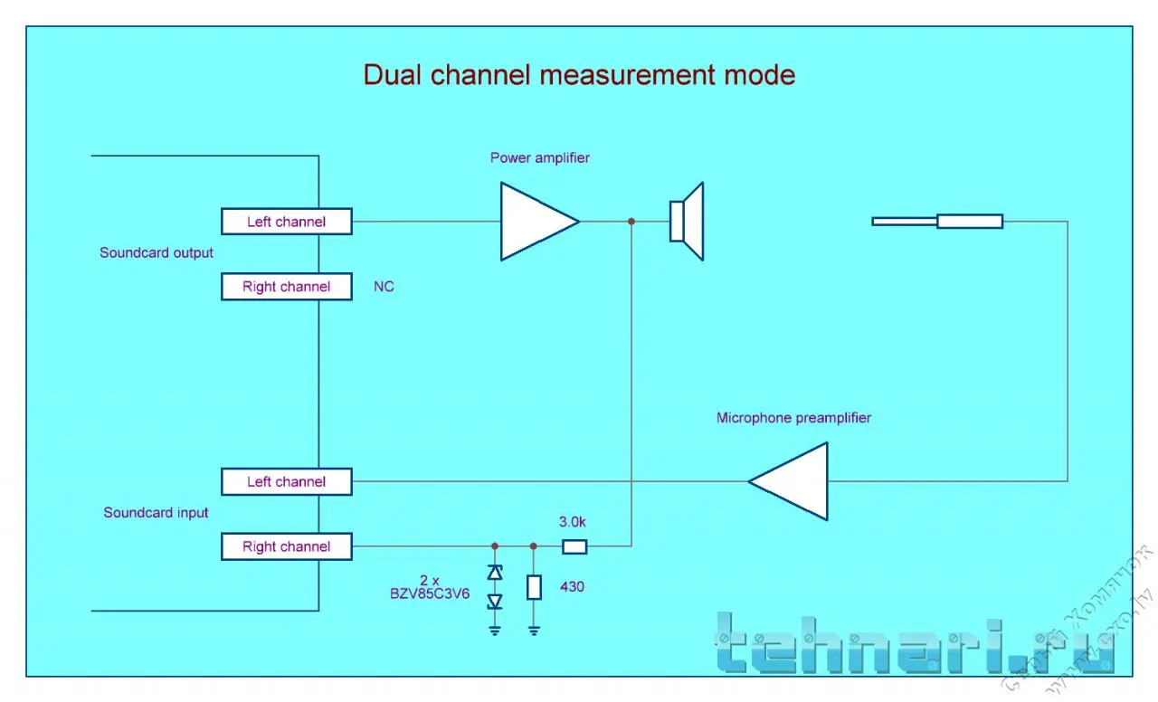

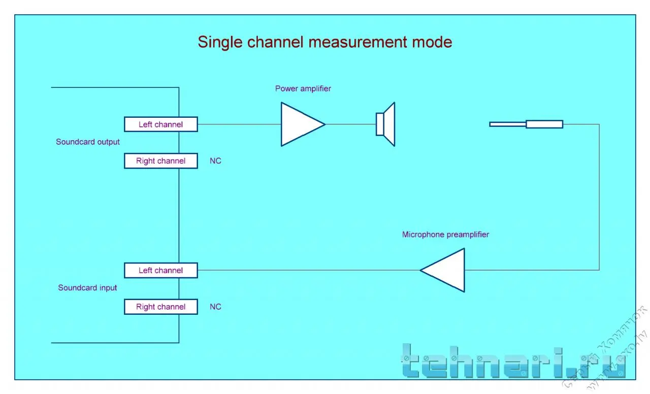

Для проведения акустических измерений возможно использовать две схемы: одноканальную (Figure 27) и двухканальную (Figure 28).
Посмотреть вложение 305361 Посмотреть вложение 305362
Я настоятельно рекомендую работать с двухканальной схемой измерений, но в случае использования встроенного в звуковую карту предварительного усилителя для микрофона, подключенного к входу Line In, использовать двухканальную схему не получится. Одноканальный же метод обладает ....

Почему не получится?
потому что в режиме микрофона пред в звуковой работает в моно режиме. (это для замеров АЧХ, для TSP микрофон не нужен)
По поводу Demo версии, ничего смертельного нет в снём, единственное что - нет возможности сохранять результаты измерений, но текст спокойно копируется и вставляется в любом редакторе текстовом, после сохраняется как любой текстовый документ
