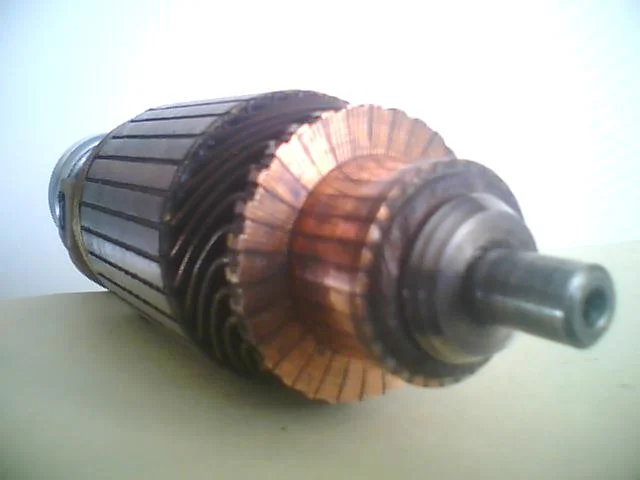

Фото 8. Якорь
Фото 9. Якорь
Фото 10. Якорь
После разборки вылезла новая проблема. Фото 6.
Прозвонил статорные обмотки на замыкание на массу, замыкания нет, прозвонил обмотку якоря на замыкание на массу, замыкания нет.А как мне прозвонить обмотку статора,и обмотку якоря на внутреннее зымыкание обмотки? На счет коллектора, на колекторе 31 ламель. Эти ламеля должны звонится между собой, или определенный ламеля между собой?

Для обмотки якоря необходимо сделать ненасыщенный трансформатор с магнитным разрывом. берёшь достаточно большой "О"-образный трансформатор, набранный из прямых "I" пластин, рассчитываешь стандартным способом первичную обмотку на сетевое напряжение, увеличиваешь число витков в полтора раза и мотаешь всё на одной катушке. Собранный трансформатор стягивается шпильками в изоляции по углам, затем в стержне, противоположном обмотке, делается угловой вырез на всю толщину стержня. Испытываемый якорь кладётся в этот вырез, сверху подносим очень тонкую стальную пластину, лучше всего автомобильный щуп для регулировки клапанов, и медленно проворачиваем якорь рукой. Если есть короткозамкнутые витки, щуп начинает магнититься и дребезжать в некоторых местах по окружности.
В простой волновой обмотке звонятся абсолютно все ламели между собой.
Для обмотки статора проверка на короткозамкнутые витки сложнее, лучшие результаты даёт проверка осциллографом по фигурам Лиссажу.
