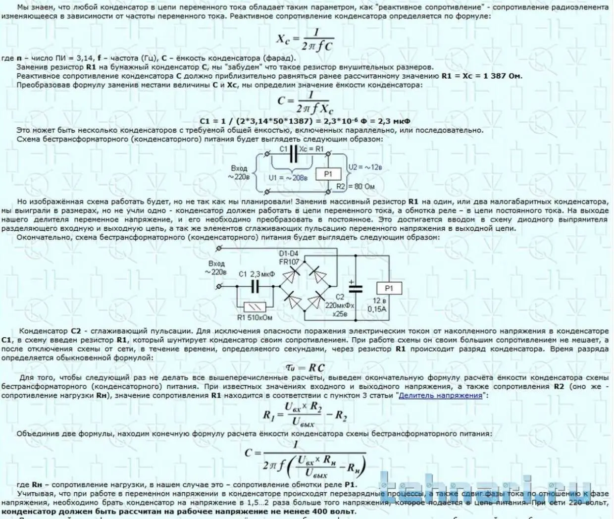

Здравствуйте! Не стал новую тему писать, так как решил, что эта более подходящая. Вобщем вот...
Бестрансформаторное электропитание.
Хочу сделать понижение напряжения на диодный мост КЦ405Б.
Нужно что бы "стартовала нагрузка" в виде реле на 12 В (но испытав её, срабатывает и от 8 В эта релюшка, а отпускает на 2,5 вольта), сопротивление у неё 260 Ом. Ну а Индуктивность, если верить моему новому тестеру 449 mH (хотя это не важно). Рассчитал и вставил резистор на 4,7К, по расчётам он должен был получится на 9,5 Вт, умножил на два получил 20 Вт, но купил на 25 Вт. Даташит к реле http://belchip.by/sitedocs/tra3.pdf Подключил к схеме, напряжение на выходе получил 12 В. Через 30 сек работы этот резистор нагрелся довольно сильно. Температуру не замерял, но не малая, пальцем дотронуться можно только быстро. До какой температуры он нагревался, я мерить не стал. Короче сильно греется. Подскажите. Может я что напутал?
Правда почему-то Мультисим14 врёт. У меня на мультике показывает 12 В. Тут показывает 20 В.
Рассчитывал так:
220 В - 12 В = 208 В
12 В / 260 Ом=0,046 А (Сила тока протекающая в цепи) Правильно?
208 В / 0,046 А = 4521 Ом (Сопротивления подбираемого резистора, округлил до 4,7К)
208 В х 0,046 = 9,5 Вт (Мощность резистора) Его умножил на 2 и сверху приплюсовал 5 Вт (На всякие пожарные)
П.с. У меня 2 релюхи. Первая 269 Ом, вторая 260 Ом (ну если вопросы возникнут, хотя это не совсем важно, всё в допустимых нормах).
Попробуйте вместо резистора конденсатор
Уже думал. Но хотел схему сделать элементарно простой. Потому интересует, резистор так и должен сильно греться или нет?
вот онлайн калькулятор, стабилитрон в вашем случае можно не ставить
