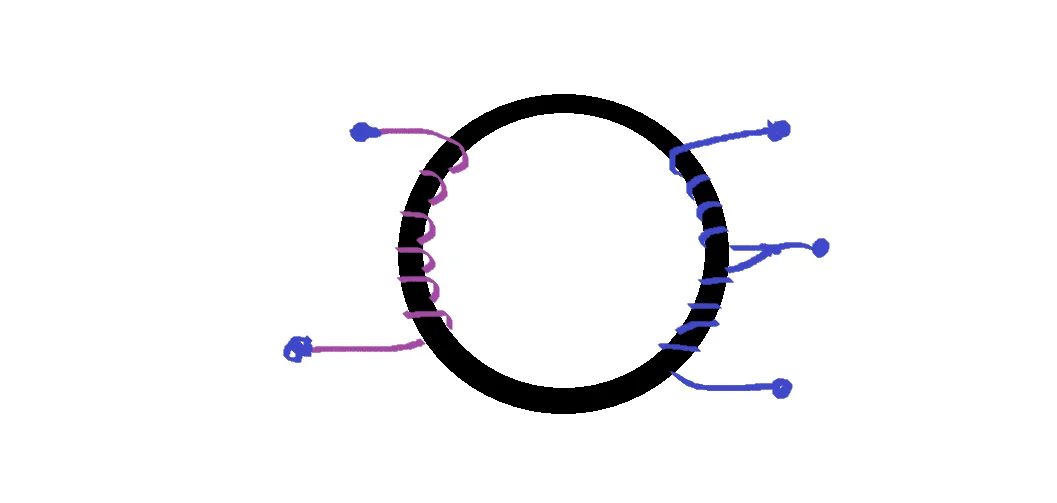

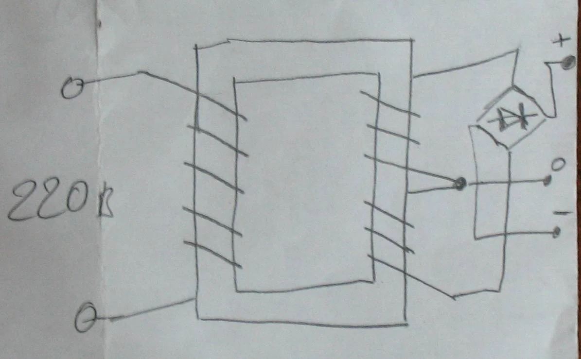

Как правильно намотать трансформатор для двухполярного питания?
15 Июл 2012
989
12

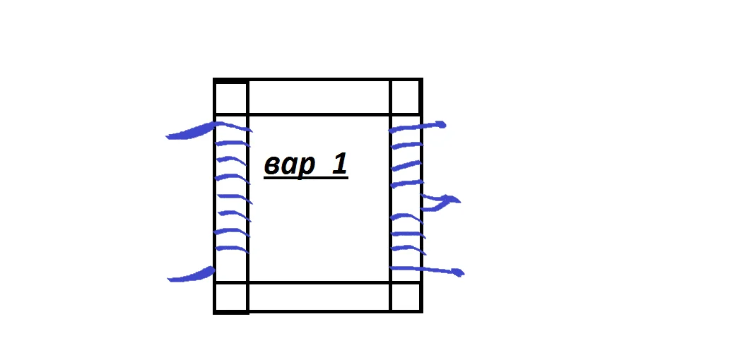

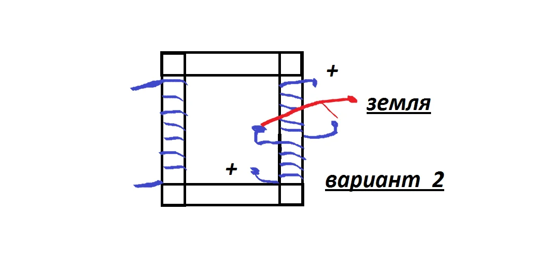

вот рисунки посмотрите плиз где правильно или воще нигде.

ИМХО, вариант 1 правильный. Но к нему нужен диодний мост и 2 конденсатора: один электролитический на, примерно 10 000мкф., а другой керамический (керамика ставится только в блоке питания!) на 0,1мкф. Диодный мост нужен ампер на 20 и подключаться к верхнему и нижнему выводам. Т.е., к началу одной вторичной обмотки и к концу другой. Вы нарисовали на рисунке две вторичные обмотки, соединённые последовательно: конец одной вторичной обмотки соединён с началом другой вторичной обмотки. Получился общий вывод, а свободные выводы, т.е. начало одной обмотки и конец другой подсоединяйте к диодному мосту. На нём должны быть обозначения переменного тока. Два других вывода диодного моста -- это уже постоянный ток, хоть и пульсирующий. Сюда смело паяйте конденсаторы (электролит с соблюдением полярности). Да и радиатор на диодный мост надо бы.
Начало-конец+ начало-конец.tehno034 Соединение общий.
Простая намотка.
Мотаешь первую часть вторичной обмотки. Вторую часть мотаешь в ту же сторону. Потом конец первой части соединяешь с началом второй - это средняя точка.
Недостаток простой намотки заключается в том, что вторая часть намотана поверх первой, длина провода, а следовательно и его сопротивление, получается больше. Обмотки хоть и выдают одинаковое напряжение, но имеют разное сопротивление, что ведет к несимметричности плеч.
Сложная намотка.
Каждое плечо состоит из двух обмоток.
В одну сторону мотаются 4 вторичных обмотки. Каждая из них рассчитывается на напряжение равное половине напряжения одного плеча. Конец первой обмотки соединяется с началом четвертой - получаем полное напряжение одного плеча. Конец второй обмотки соединяем с началом третьей - получаем полное напряжение второго плеча. Конец четвертой обмотки соединяем с началом второй - это средняя точка.
При этом сопротивление двух плеч получается практически одинаковым.
Либо мотать сразу двумя проводами, а потом для получения средней точки соединить начало одного провода с концом другого.

На рисунках неправильны оба варианта. Там нарисован один и тот же неправильный вариант, только по разному нарисован.
Нарисуйте плиз для меня балбеса , а то я совсем запутался..
Примерно так.
Направление первичной обмотки значения не имеет.
Проще всего, чтобы вариантов не искать, измерить напряжение на крайних выводах. Если оно будет около нуля, то нужно просто поменять выводы одной из обмоток местами.
Нет. На твоем рисунке в средней точке обе обмотки идут снизу. А должна одна сверху, одна снизу.
Все я понял одна идет по часовой стрелке ,, а другая против ...Cпасибо большое брат..

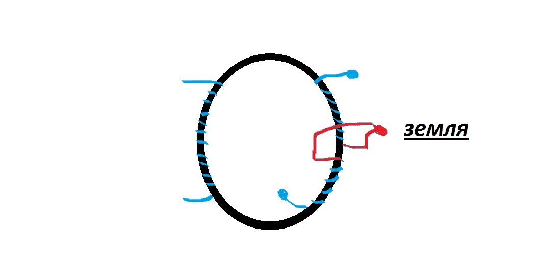

вот правильно,, я так понял..

Нет, неправильно.
Максим, обе обмотки должны быть намотаны в одну сторону. Посмотри на твой рисунок. Сядь на нижний конец и начни ехать по нему. Если смотреть снизу, ты будешь вращаться против часовой стрелки. После средней точки ты начнешь вращение в другую сторону - по часовой стрелке. А вращение должно быть только в одну сторону.
Возможно понимаешь ты правильно, но графически рисуешь не правильно.
вот переделал... То есть мотаем против часовой обе ..
