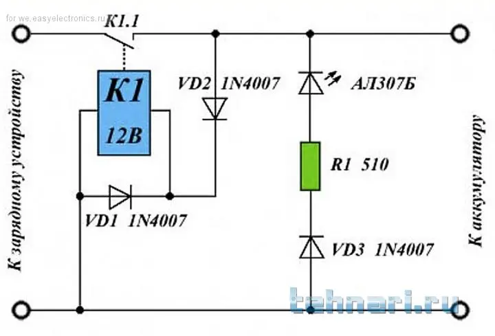

    15.4 KB · Просмотры: 19
защиту от переполюсовки можно проще сделать , защита от кз и перегрузки в Б П есть , если ток защиты велик , можно его уменьшить в Б П .
Защита от переплюсовки мне не нужна, я не собираюсь использовать будущую поделку как ЗУ.
Немного не понятно, Защита от КЗ и перегрузки есть в будущей схеме ( что сомнительно) или в самом БП принтера?
Всё равно буду делать, потом пригодится!
