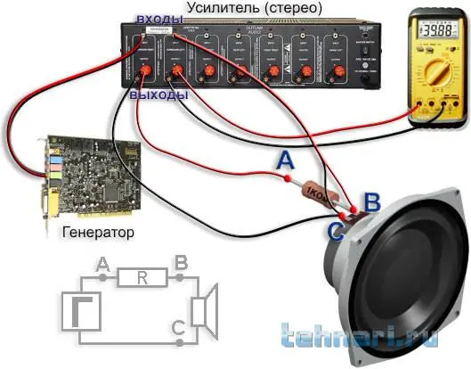

Это правильная схема подключения?
Тридцатьседьмой пост вашей темы говорит лишь о том, что вы так и не читали эту тему-
http://www.tehnari.ru/f142/t88895/
