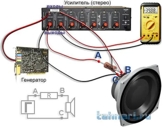

Буду благодарен если покажите понятную схему соединения для арты
Хотя чего это я? Старею видимо... Я же изложил всё вроде бы по арте в топике http://www.tehnari.ru/f142/t88895/
Автор, читай топик про измерение TSP, там по арте всё есть...

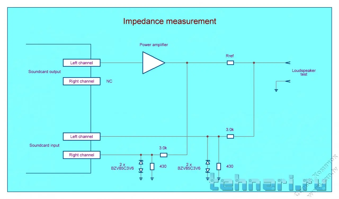

Только она закрыта. Что же, пробуем ссылку здесь

Имею ввиду эту

а схема по вашей ссылке другая, как я понимаю...
Ну где же она другая? Наберись терпения, и внимательно прочитай все 5 частей по арте (ссылку давал), конкретно эту схему что у тебя - во 2 части найдёшь :)
