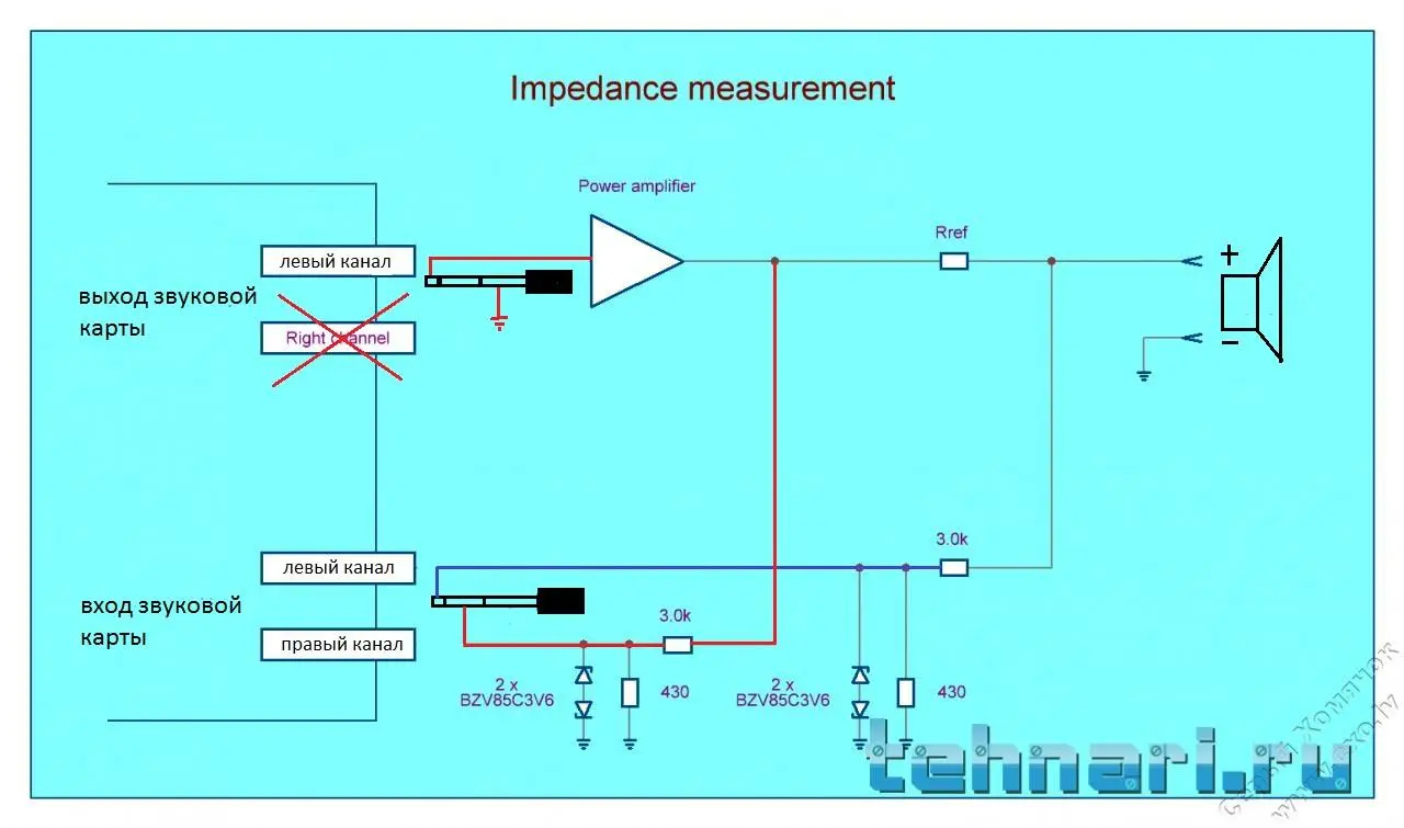

Ну где же она другая? Наберись терпения, и внимательно прочитай все 5 частей по арте (ссылку давал), конкретно эту схему что у тебя - во 2 части найдёшь :)
Я правильно понял, что подключать для замера параметров Т-С по такой схеме и это не спалит ничего?

Непонятная схема... скорее всего это для акустических замеров (с помощью микрофона) А вот по этой схеме снимаются TSP http://www.tehnari.ru/attachments/f142/342484d1491418816-figure12.png

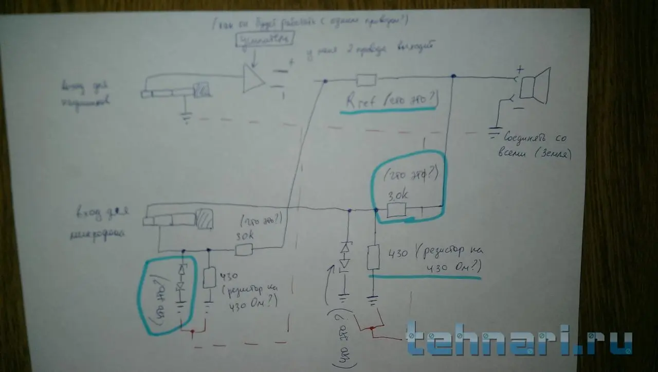

Не знаю как ее собрать, можете на пальцах объяснить?! может какой то чертежик что куда и зачем...
Дим, давай так, ты не спеши что-то собирать, прочитай внимательно посты про арту вот тут http://www.tehnari.ru/f142/t88895/#post2416918 начиная со 108 поста, все 5 частей, а потом уже будем говорить за схемы, и прочее.. Главное не спеши повторюсь, собрать всегда успеешь, а то потом в случае неправильного монтажа может понадобиться новая звуковая карта...

Так тоже не понятно?

Да, то, что обозначено пустым прямоугольнком - это резисторы. А две хреновенки у входа в звуковую карту, обозначенные как треугольничек с черточкой и рисочкой у одной из вершин - это стабилитрон.
Чует мое многострадальное чутье, что отложи ка ты измерения от греха подальше и прокури обозначения электронных компонентов на принципиальных электрических схемах. После назначение и применение их. А уже потом - на штурм замеров. Без обид - просто жаль твою звуковую карту, нервы твои и форумчан, которые хотят помочь. Если так сложно с элементами схемы - то лучше начни с изучения минимума: что как обзывается/обозначается, для чего нужно, а уже потом померяешь все. Хорошо? Штудирование займет один вечер.
