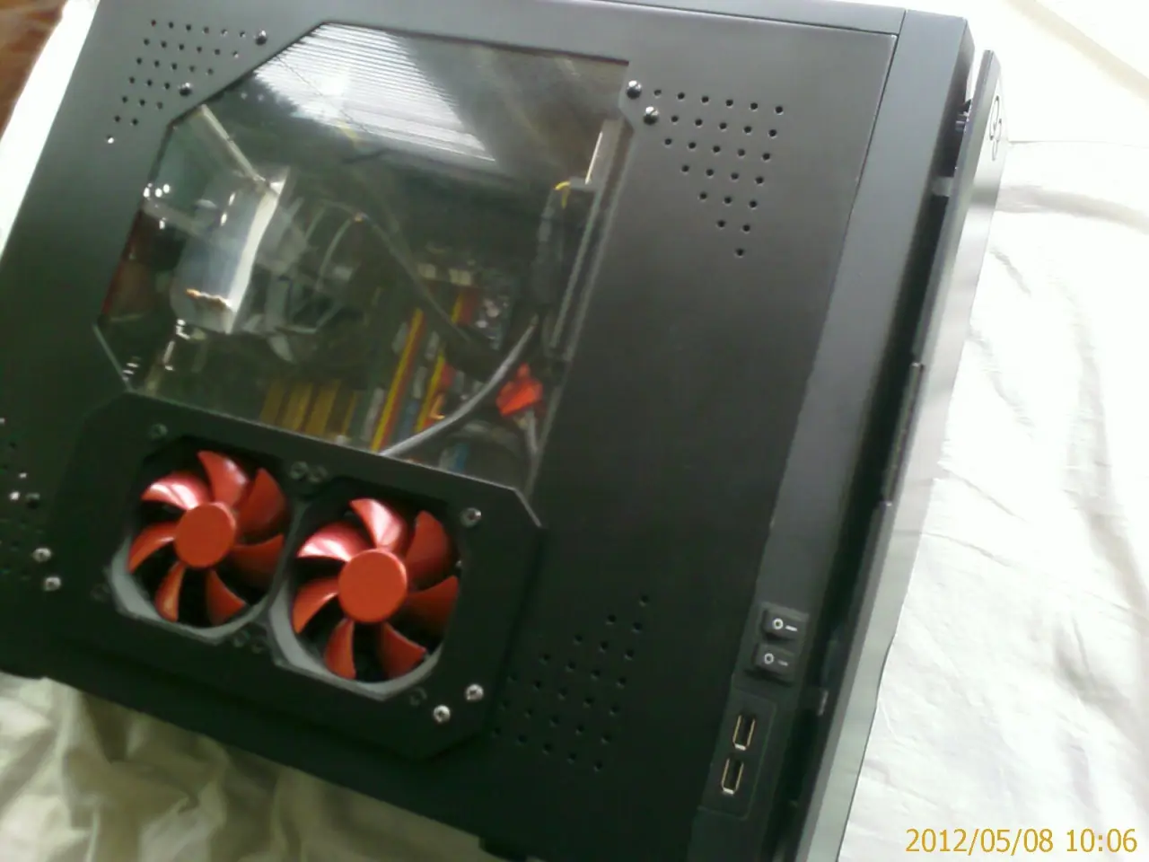

Я разбирал свой блок не полностью, по этому фото не все.
Итак, преступим.

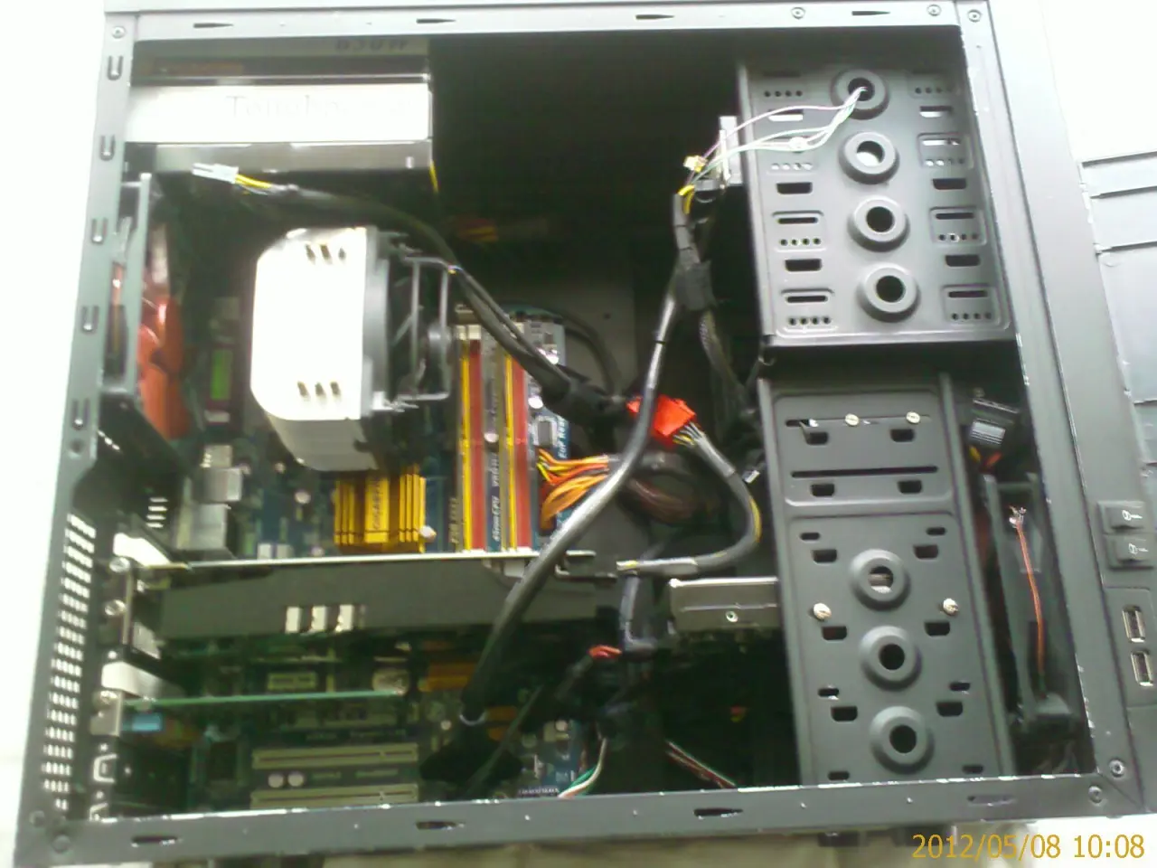

1) С корпуса снимаем обе боковые крышки, пылесосим и кладем его на стол

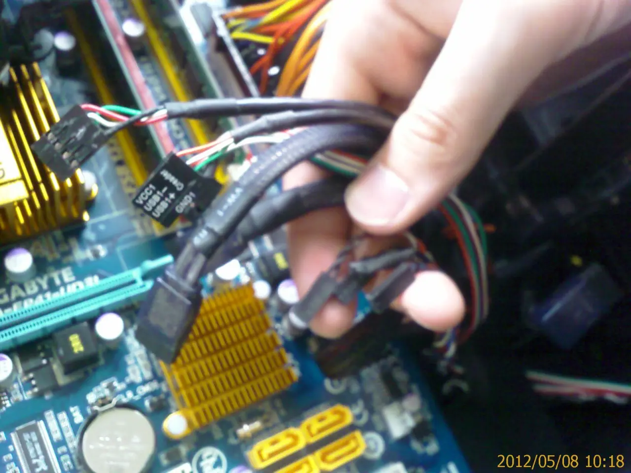

2) Отстегиваем все имеющиеся коннекторы.

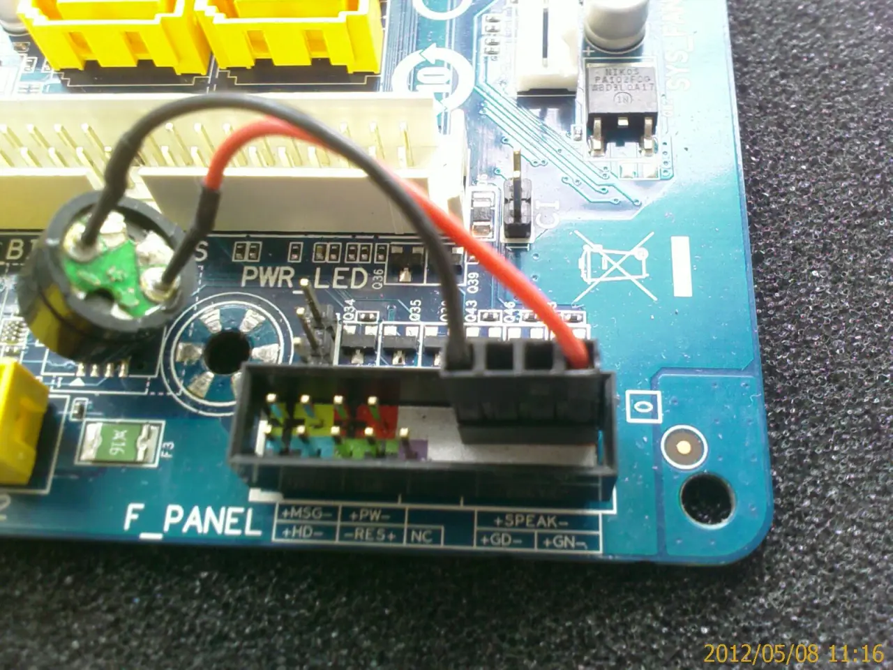

Если вы разбираете блок в первые, то лучше каким либо удобным для вас образом запишите или зарисуйте, сфотографируйте какие откуда вы отстегивали.

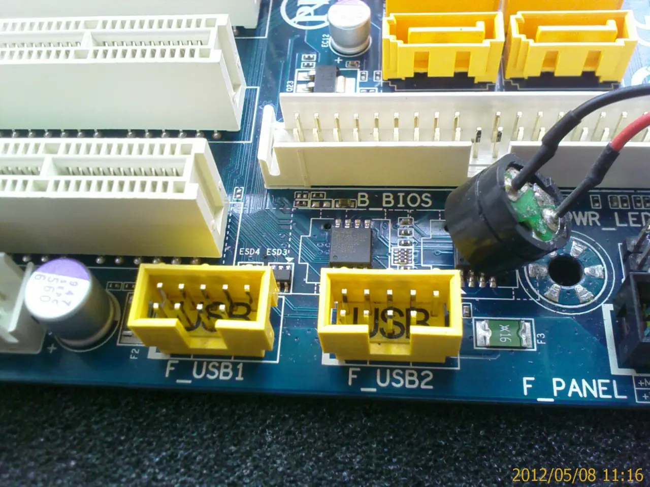

Особое внимание уделите подключению USB и кнопок включения и перезагрузки ПК!
Отстегиваем коннекторы питания от видео - карты, звуковой - карты, жесткого диска, DVD привода, SATA и IDI шнуры, коннекторы вентиляторов и материнской платы.

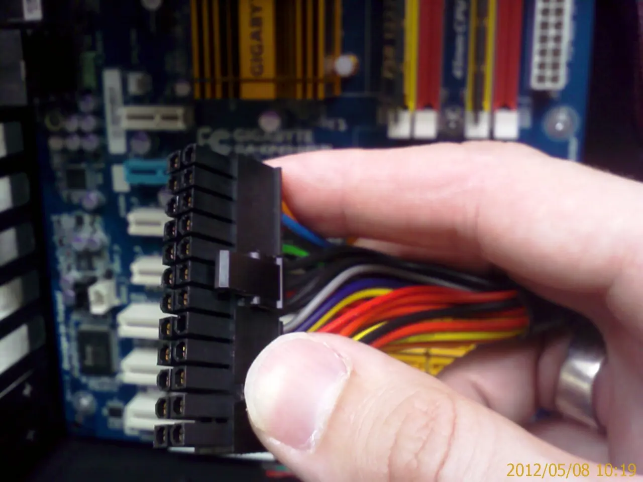

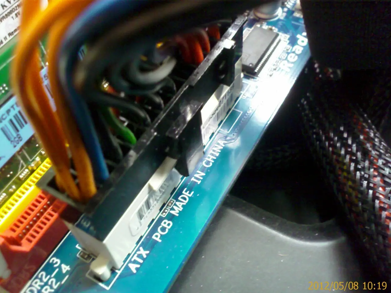

Стандартный разъем питания материнской платы имеет 24 контакта в новых БП, (в старых блоках питания разъем состоял из 20 контактов + 4 дополнительных), специальную защелку, располагается как правило с левого или правого края платы и выглядит так:
Для того, что - бы его снять нужно надавить на защелку и одной рукой тянуть за коннектор, а второй рукой придерживать материнскую плату. Это бывает не просто, но без фанатизма. Не оторвите с корнем.

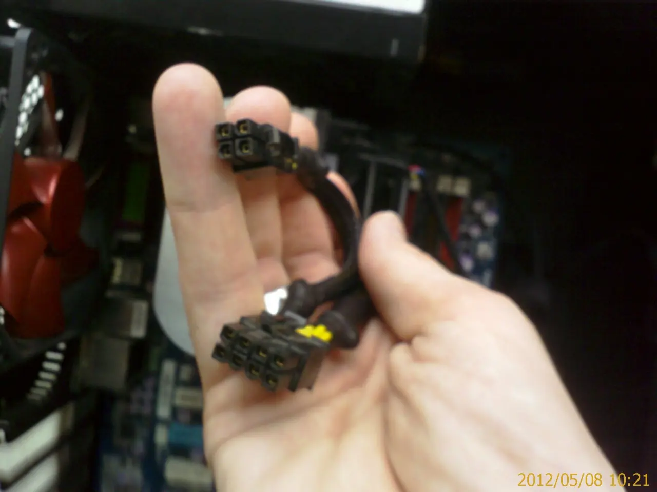

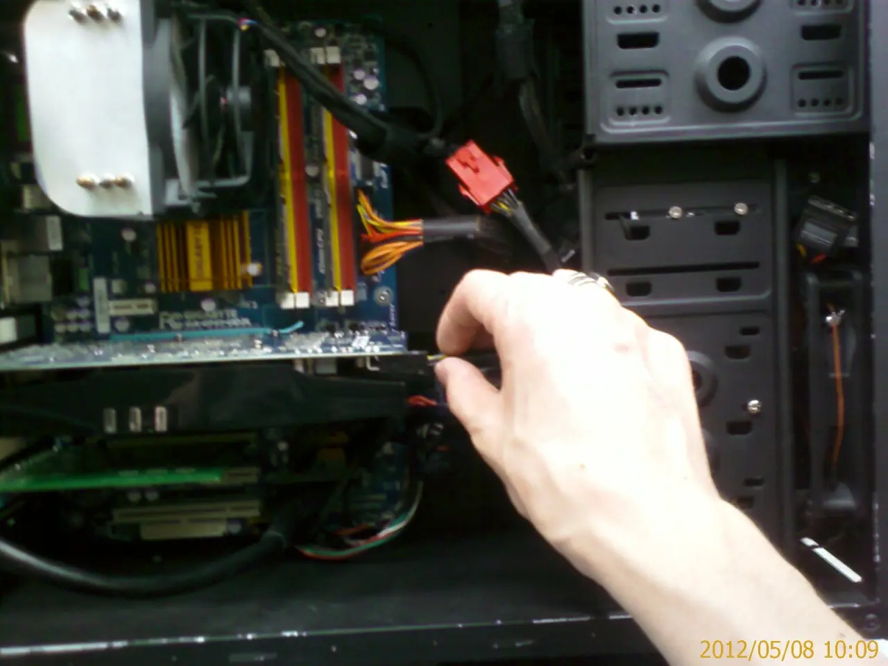

Коннектор питания процессора имеет квадратную форму, четыре - восемь контактов, так - же имеет защелку и располагается возле процессора
Для того, что - бы его снять нужно так - же нажать на защелку и вытащить его. Трудностей здесь почти нет, только если у маленький процессорный кулер.

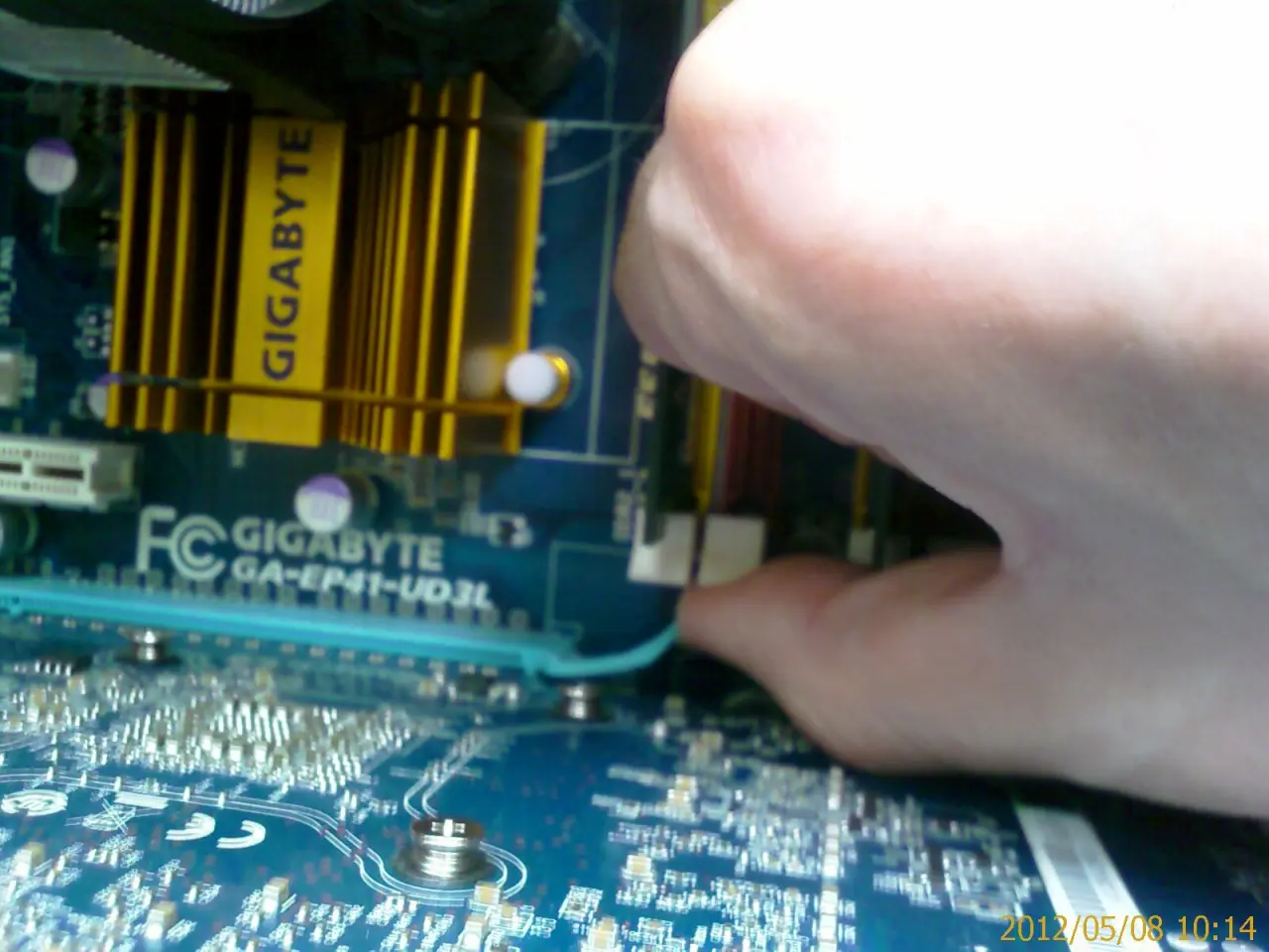

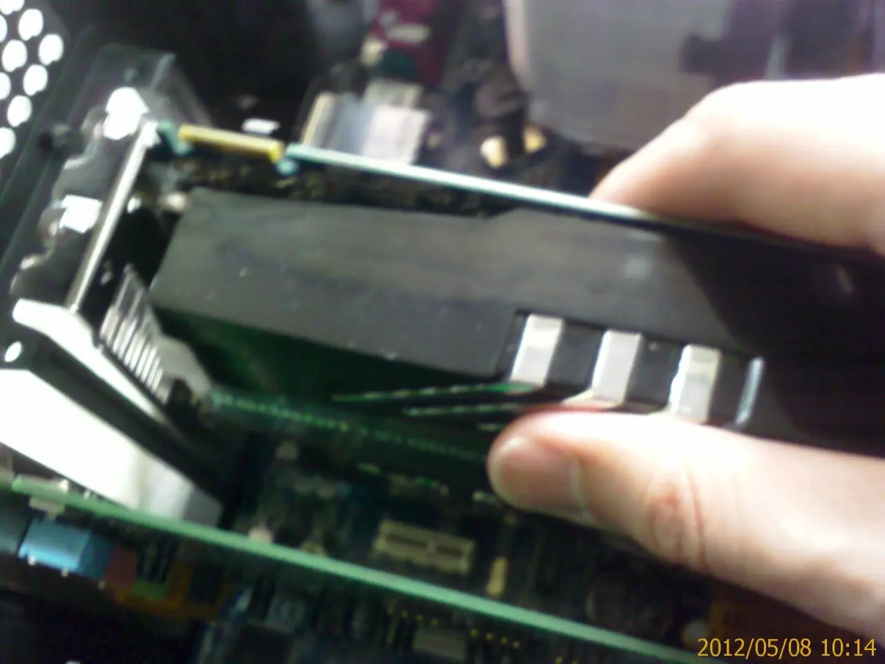

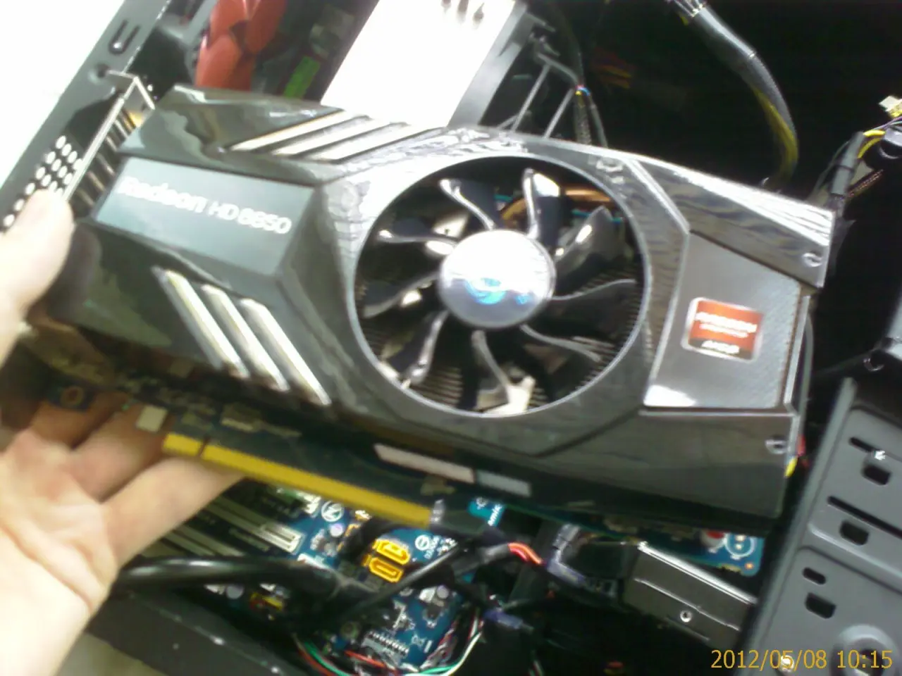

С видео картой немного сложнее.
Есть специальный крепеж на материнской плате, его нужно потянуть в сторону и вынуть видео - карту. Готово!

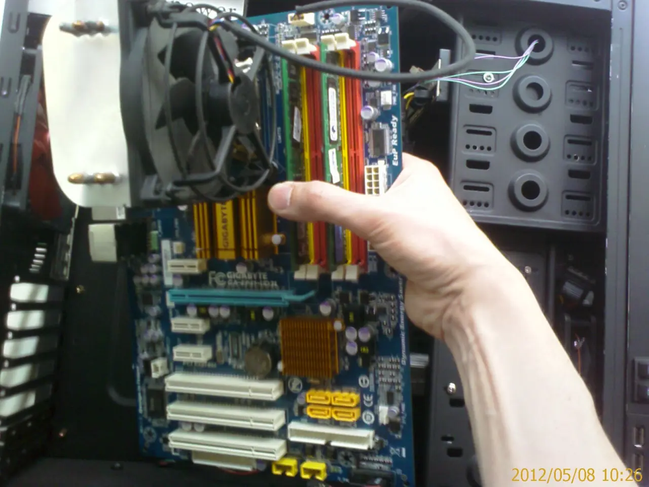

4) Снимаем материнскую плату.
То - же ни чего сложного нет!
Откручиваем болты их как правило четыре - шесть штук (бросаем в коробочку)
Берем плату за правый бок и вынимаем.
Так - же проходим кисточкой
Ничего сложного.

2) Устанавливаем блок питания и прикручиваем к корпусу, подключаем разъемы питания процессора и материнской платы. Обратите внимание на 24х контактный разъем, он бывает разборной 20 + 4 и иногда дополнительный четвертый снимается, поэтому при сборке не перепутайте и для точности сверьте разъем с гнездом на мат.плате!

4) Подключаем коннекторы кнопок включения, перезагрузки и индикаторов HDD, а так - же USB. Как правильно это сделать? Смотрите свои записи при разборе или инструкцию от материнской платы.
