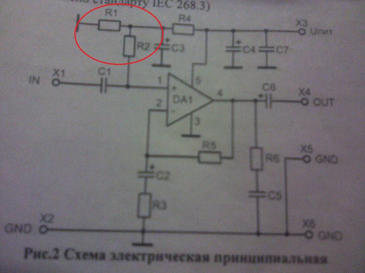

Как сделать усилитель на TDA2050?
через переменник...50 кОм правда линейный,но всё же с 8560 то было всё хорошо...
переменник тут не причем, схему можно увидеть по которой собирался УНЧ?
тут сложнее...собирал по инструкции китовской...
    105.1 KB · Просмотры: 363
Тут на входе стоит делитель напряжения:
хотя я могу ошибаться...
оба они по 22 кОм.а если вы не ошибаетесь то...?
Попробуйте уменьшить R2 и включите УНЧ если это делитель то по идее чувствительность повысится
а уменьшить до скольки?
Ну во сколько примерно раз тише играет, чем предыдущий унч?
где то раза в полтора...по ощущениям так...а то и в два...сразу спрошу до какого безопасного минимума можно уменьшать?
Попробуйте уменьшить до 20 кОм, если изменений в звуке не будет, то это не делитель
понял спасибо но это уже завтра)))
