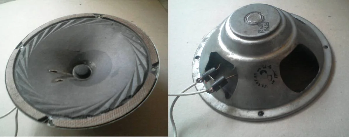

Как собрать портативную колонку без схем?
  • Автор темы Автор темы vla5
Шо незнаете?
помогите пожалуйста со схемой на него-
хороший корпус уже есть осталось поехать за деталями http://www.tehnari.ru/images/smilies/cx.gif
ну блин ответьте мне пожалуйста :tehnari_ru_281:
За это время можно прочитать маркировку на них, которая укажет, какой усилитель нужен. А написано на них - 5ГДШ-1-4, или 3ГД-38Е. Такие динамики устанавливали в старые телевизоры, а усилители там были на К174УН7, т.е. на 3-4 ватта.
Поэтому к этим динамикам подойдет любой усилитель, развивающий 3-4 ватта на 4 Ом нагрузку. Лучше интегральный, его проще собрать.
TDA2003 Могу выслать по почте за 50 руб готовый проверенный
у этого динамика чуйка высокая. ему и 1 ватта хватит))
а сколько понадобится волт на 1 ватт и кокая TDA?:tehnari_ru_117:
TDA2822 и 7-7.5в питание. (два акб от телефона в самый раз)
из етого чтото вийдет?
Да, выйдет, будет Defender SPK-165 с динамиками 5гдш :) не более того.
Чуток улучшится отдача на низких частотах, за счет большего размера диффузора у 5гдш.

спс мужыки сделал как тк сказали но пока токо на 0.5Вт но на 5гдш етого с башкой.
