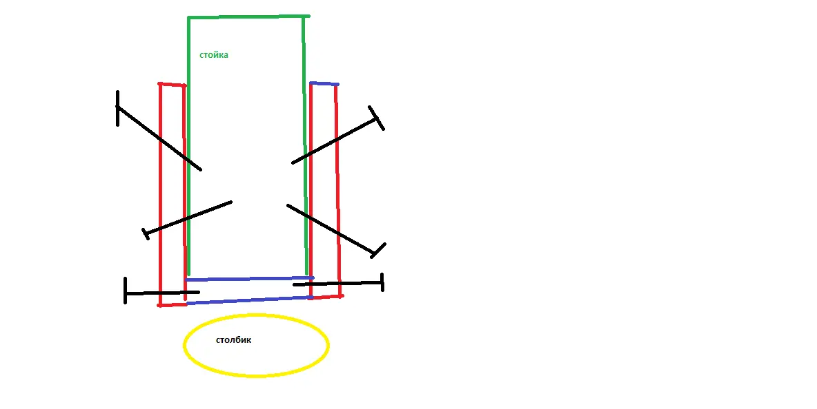

Впринципе, можно делать П образку, типа швеллера.
Типа такого чо нить, и стойки крепить удобно

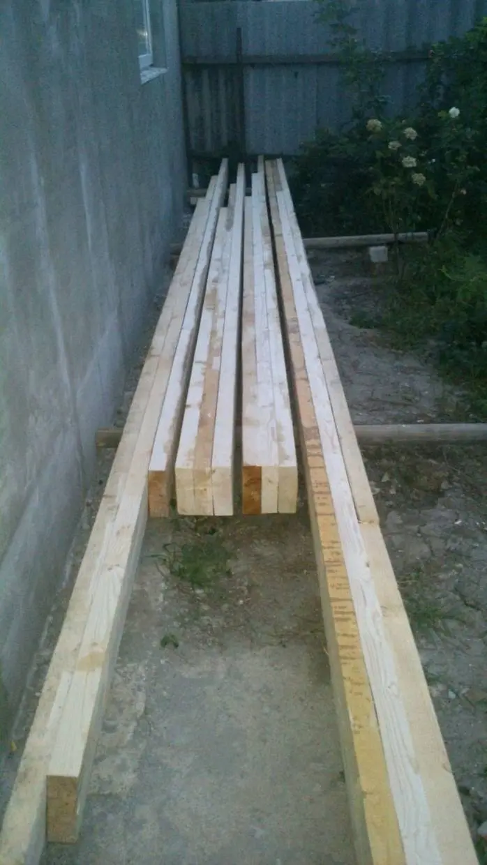

Сегодня занимался дровосексом :))
Весь день был убит на склеивание бруса. Для начала обстругал доски из которых планировал склеивать сегодня брус, затем выровнял торцы промазал столярным клеем, сжал струбцинами и скрутил шурупами между собой. Шурупы вдоль краев доски примерно через каждые 30-40см.
Получилось вроде не плохо. Доски собирал таким образом чтобы каждый следующий брус можно было соединить с предыдущим с большим перехлестом, не менее метра. То есть длинные "стены" в итоге будут как бы из цельного бруска в 15 метров (к примеру).
Особо не фоткал, вот только финал на сегодня.

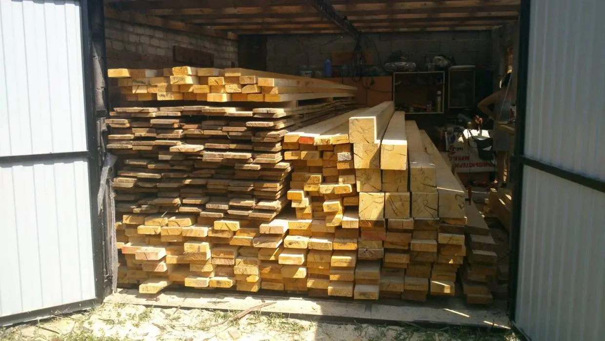

А мне сегодня позвонили что отгрузили машину с лесом, завтра с утра приедет и даже брус оказался. Я как раз поклеил брус на периметр дома а для внутренних стен заказал цельного бруса - уже меньше геморроя :)
В общем утро завтра начнется с разгрузки 13М3 леса, а что отличная зарядка :))
Эх сегодня размялся с утреца, разгрузил пол камаза леса (14М3). В целом доска хорошая, вся светлая, не на одной доске даже пятнышка темного нет, но местами немного есть дырочки от жука.
А второсортная доска (25*150) конечно страшненькая, но пойдет :)) хотя очень страшненькая :))
Да лан, нормальная дюймовка, вертолетов особо нет - и то мясо!
