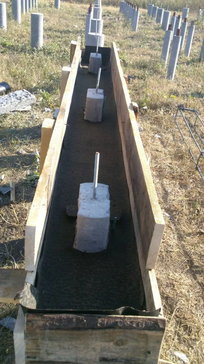

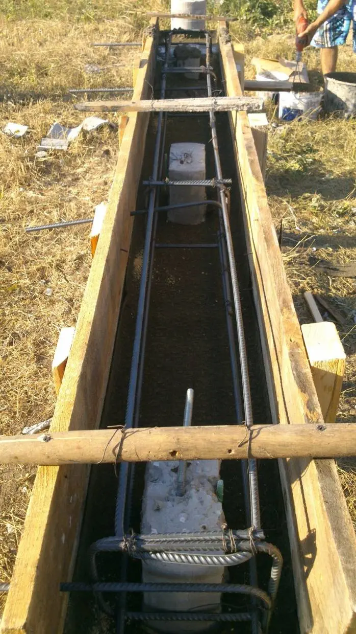

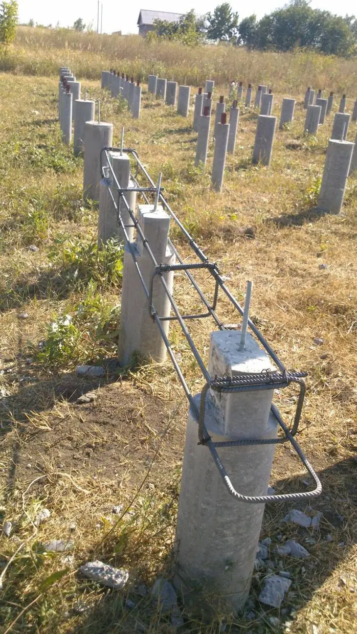

Сегодня убил весь день чтобы сделать и залить ростверк на въезде в гараж. В принципе ничего особенного, но день убит. Пока покрутил арматуру потом сколотили опалубку ну и собственно залили все бетоном.
Немного фото для отчета.
Действительно, не убил, а плодотворно провел!
Ну как высохнет бетон, посмотрим чего я там наваял :) (но все равно спасибо за поддержку)

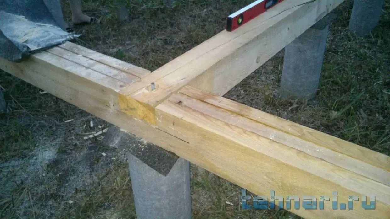

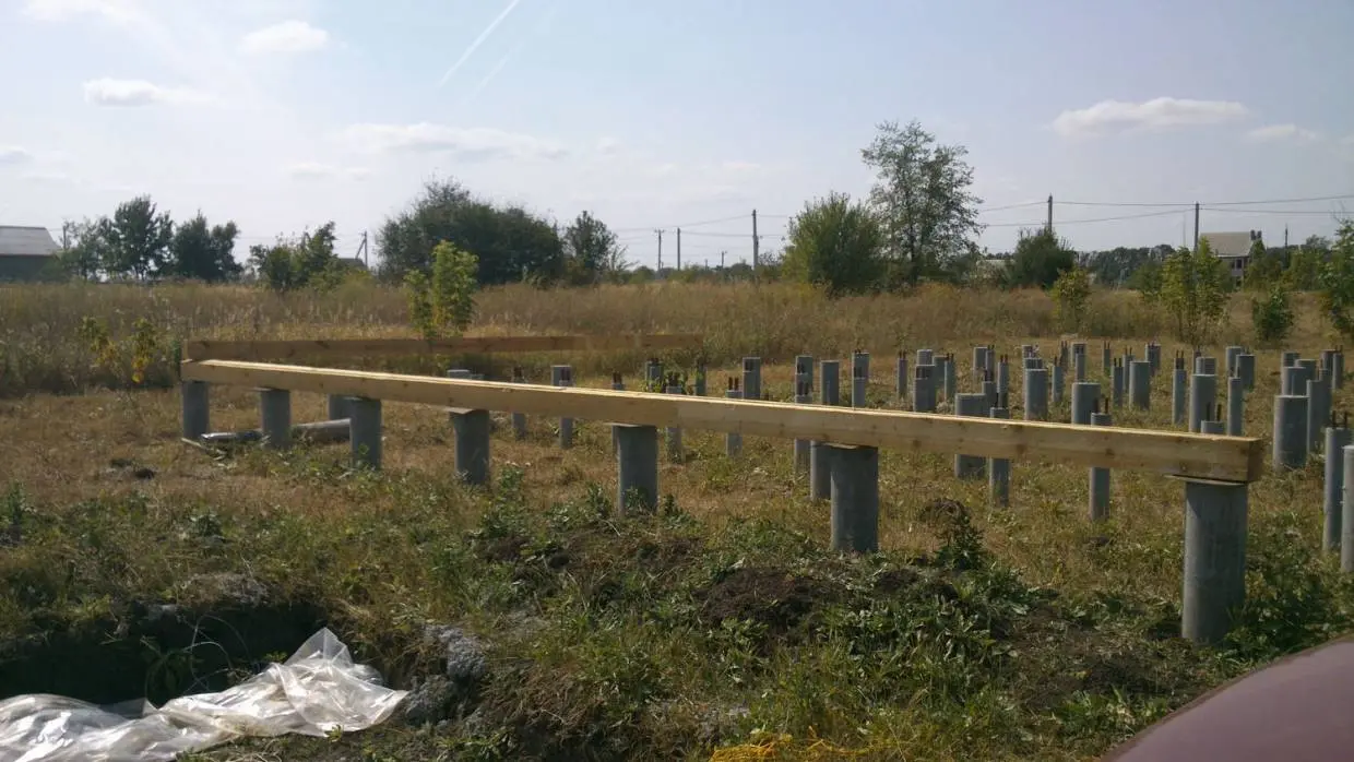

Сегодня потихоньку начал собирать ростверк из бруса, за день положил не много (около 23 метров), но это был престрелочный день. Брус возил на хлипком багажнике на крыше. Все доски по всей длине склеяны между собой с перехлестом не менее метра на доску.

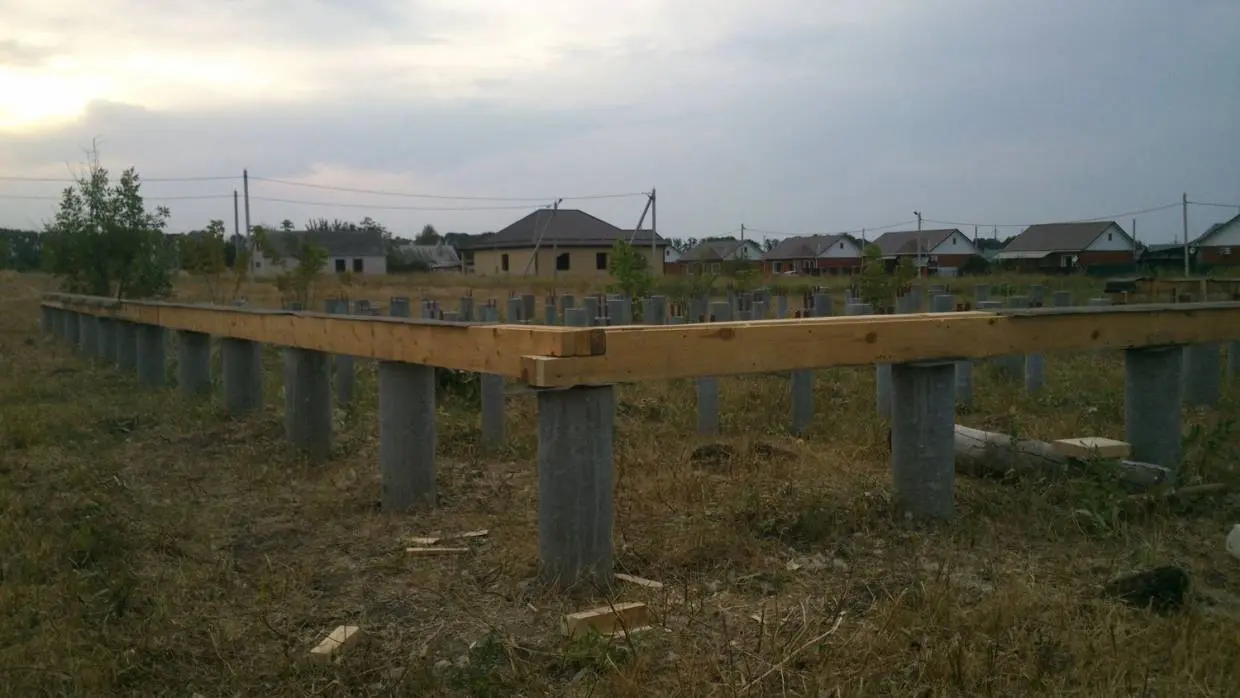

Сегодня успел кинуть после работы ещё одно шести метровое бревнышко.
Сегодня после работы успел положить самую большую балку 15,6 метра. Тяжелая гадина, но ничего, все получилось. Фотографировать не стал так как закончили уже затемно :)
Его нижняя часть (мы не видим за балкой на переднем плане) опирается на трубу фундамента?
Ну как, оно пропилено до середины и опирается на другое бревно, которое в свою очередь опирается на столб. (или я не понял вопроса? )
Серьезный размер!
Дааа втроем пришлось вертеть и то вес приличный оказался.
