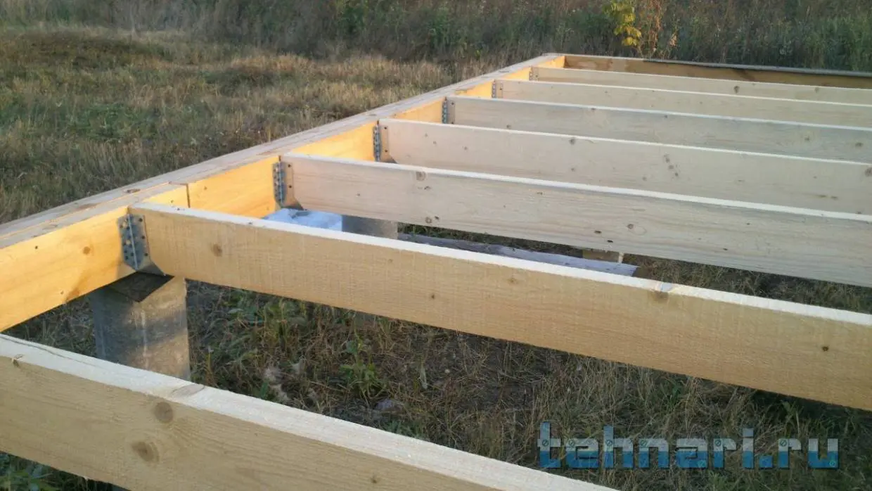

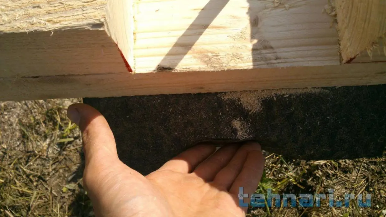

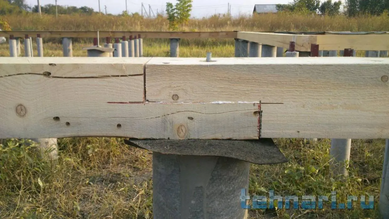

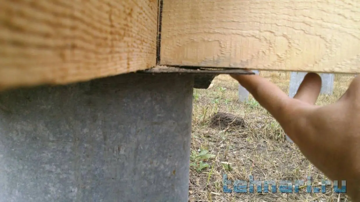

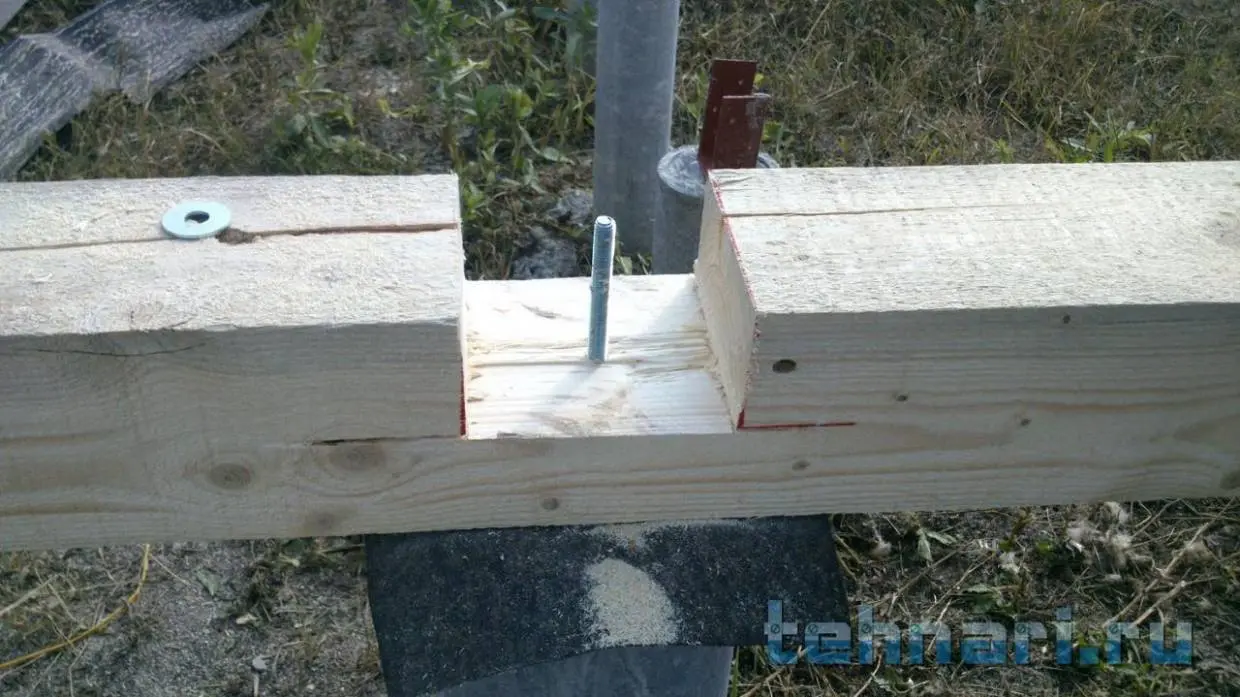

Ну как, оно пропилено до середины и опирается на другое бревно, которое в свою очередь опирается на столб.
Кочевник. думаю, имел ввиду, что пропиленный брус может расщепиться, если не опирается нижней гранью на столб. Если просто лежит на первом, то место стыка надо усилять - кницей, стянуть типа хомута, да хоть скобу забить.
А вон вы о чем. Ну край бревна все таки опирается на столб (порядка 4см). Но я подумывал ещё усилить перфорированными уголками по бокам.
Сегодня если вернусь по раньше с работы попробую сделать фото. :)
Вот сделал немного фото как выглядит стык, и на сколько бревно опирается на столб.

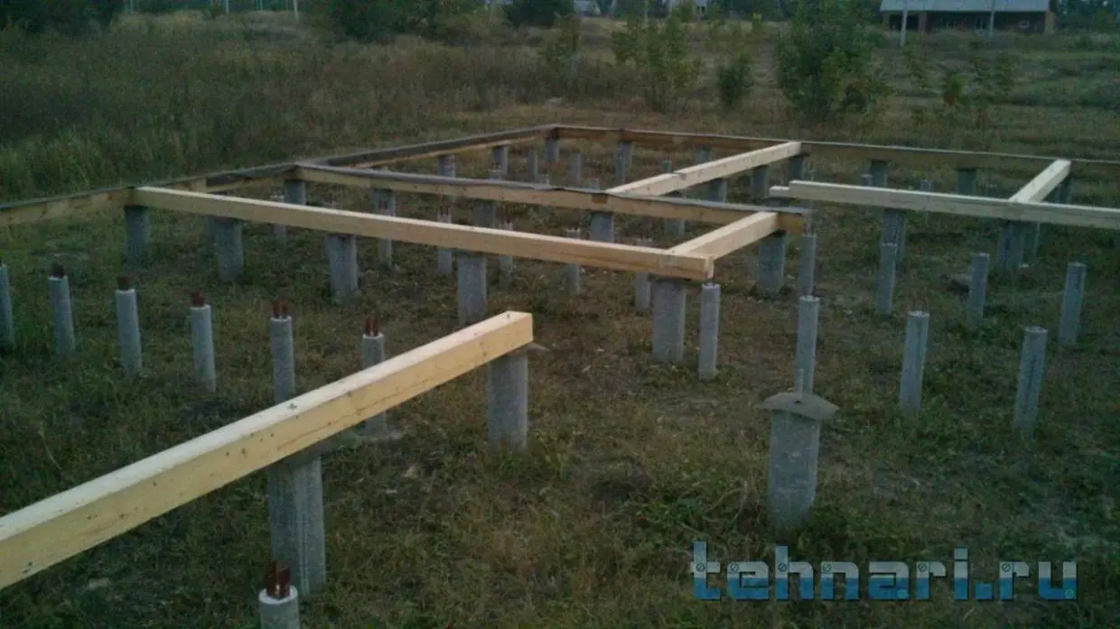

Вот так соединял бревна для их удлинения

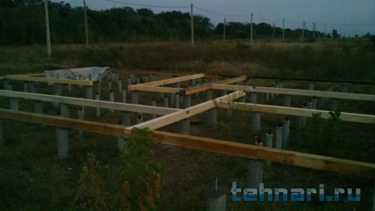

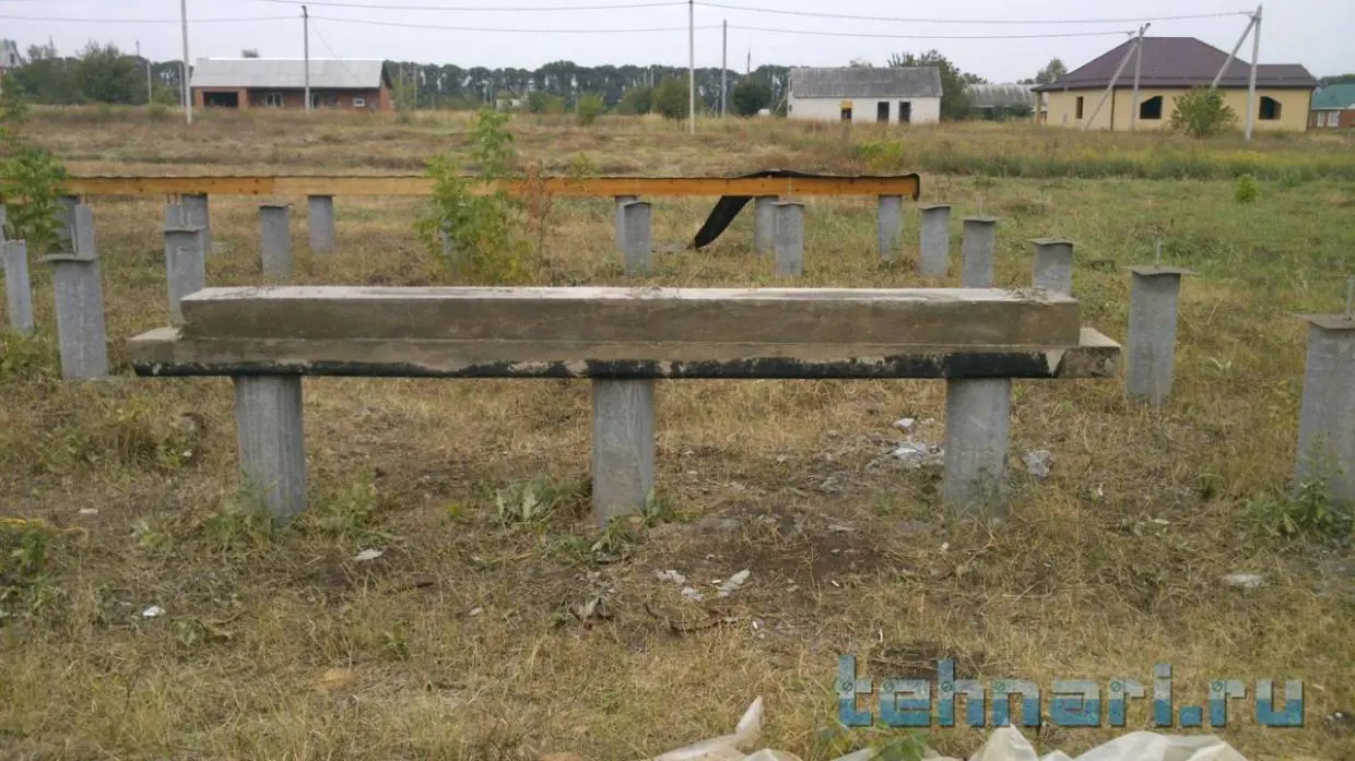

Сегодня почти доделал весь ростверк, осталось 4-5 бревен.

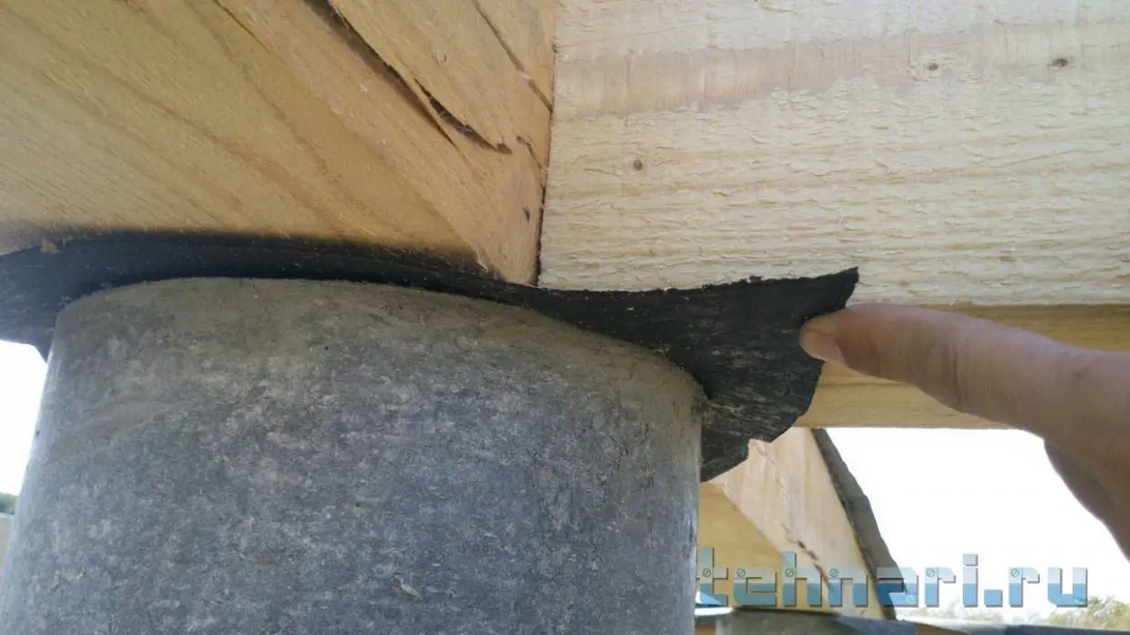

И да, сегодня снял опалубку, ниче так конструкция вышла - думаю такой въезд в гараж будет крепким :)

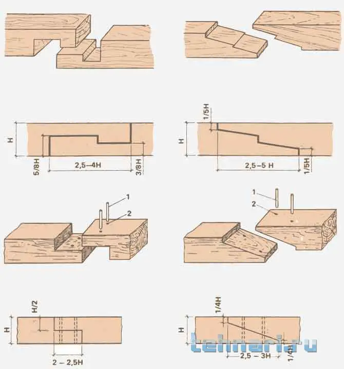

Усиляй угол кницей, маловата опора, просто от влажности - сухости поведет и съедет.
Вот самый правильный способ сращивания, ряд картинок справа, на укосину.
    24.1 KB · Просмотры: 113
Ну это если бы балка на весу оставалась или под нагрузкой, а у меня брус опирается на столб, а через метр с копейкой уже следующий столб.
Решил что для моего случая моя конструкция оптимальна чтобы болтом зафиксировать оба бруса на столбе.
Да, твой метод попроще, на угол погеморней, плотницкая сноровка нужна. А ТЕМПЫ
хорошие, молодец!

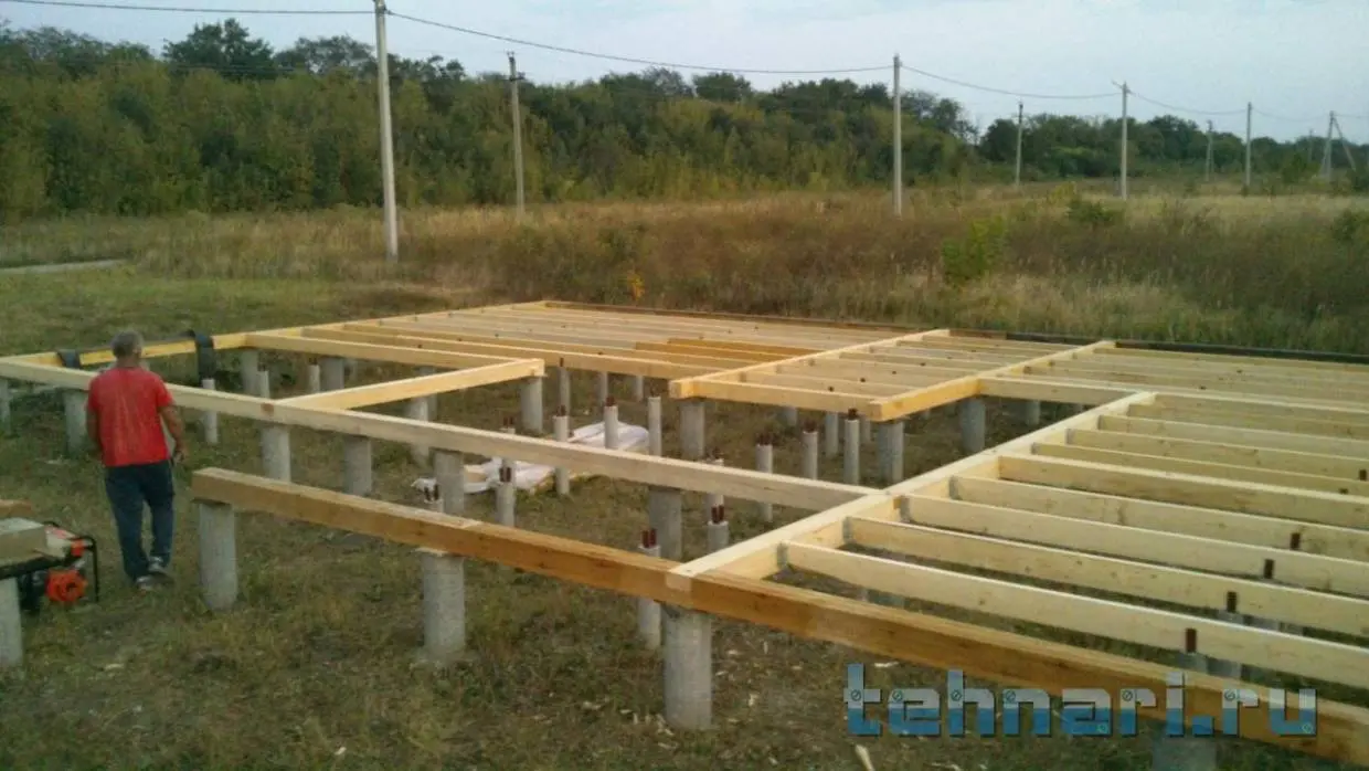

Нарабатывается навык и сноровка. 101 лагу ты положишь за 100 секунд!

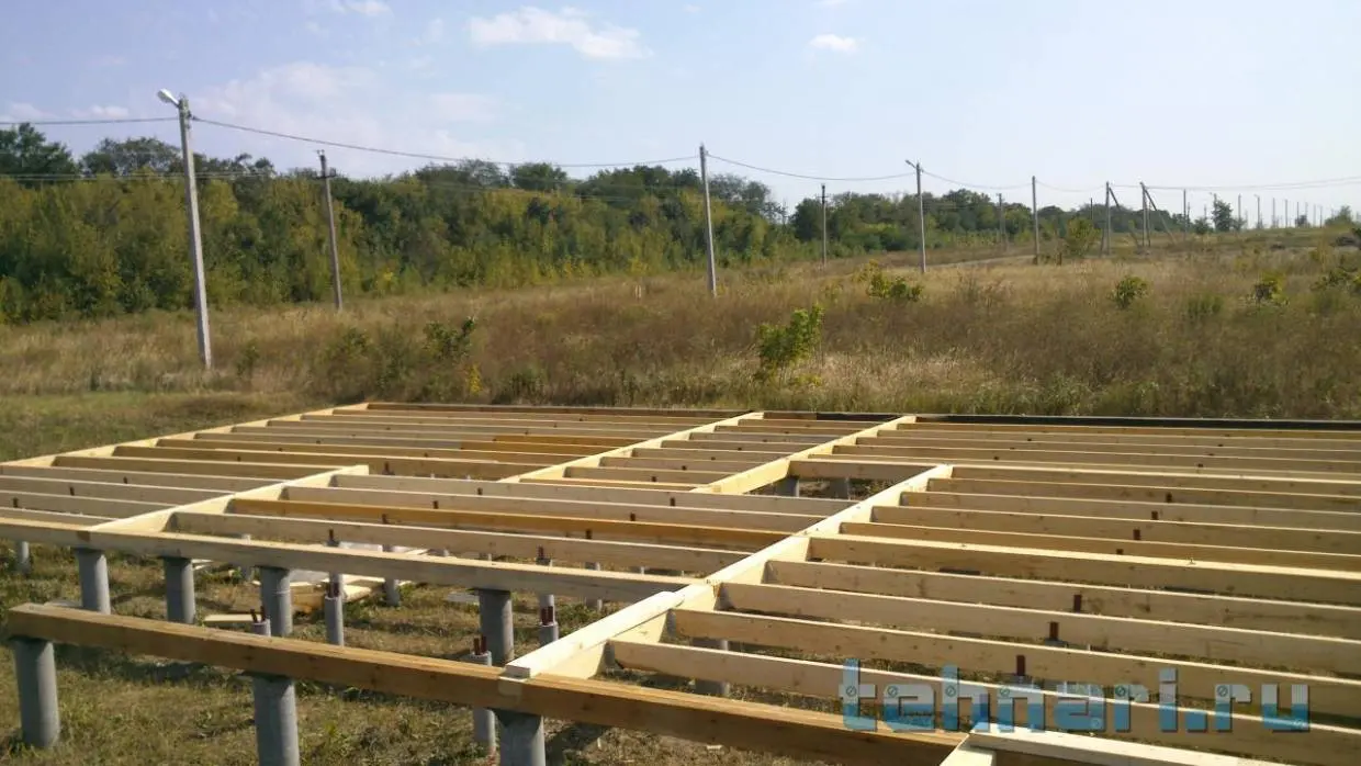

До обеда, раскидал лаги в пару комнат, сейчас поеду продолжать :)

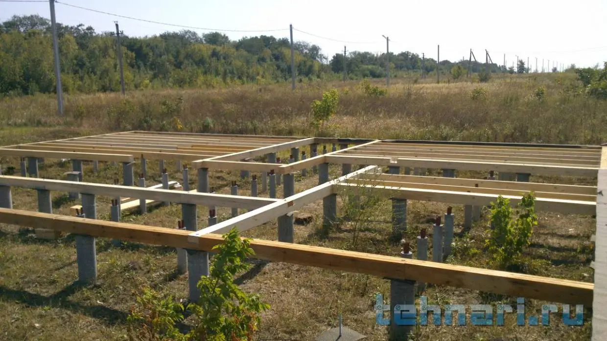

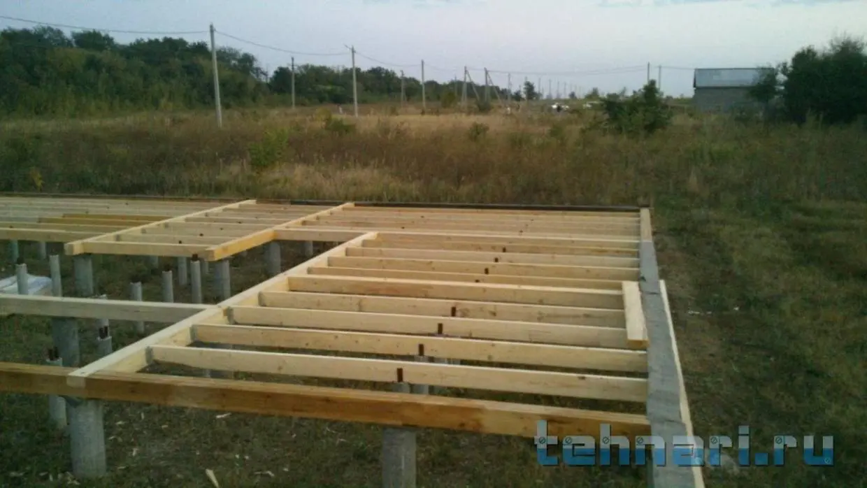

Вчера уже сил не было писАть, вот результат на вчерашний вечер :)
Сегодня к обеду почти доставили лаги, надеюсь к вечеру закончу.
я вот смотрю за ходом работы и думаю, неужели ленточный обошелся бы дороже?
не думаю я почему то, что ленточный дороже был бы.
По цене, может , то на то и выйдет, но тут минимум земляных работ, нет проблем с нивелированием, столбы болгаркой подрезал по шнурке, нет кладочных работ по цоколю, ну или городить опалубку под бетон, что тож не сахар... Одна проблема, как закрывать подпол?
я просто знаю людей, которые удавятся за лишнюю копейку (живут в разных регионах России), хорошо умеют считать деньги, но в то же время делают ленточный фундамент + стяжка, при том что квадратура не меньше чем у проекта DDREDD.
я вот смотрю за ходом работы и думаю, неужели ленточный обошелся бы дороже? не думаю я почему то, что ленточный дороже был бы.
По моим подсчетам ленточный вышел бы дороже примерно тысяч на пятьдесят - семьдесят и то если я правильно рассчитал арматуру.
Но причины для столбчатого (по мимо гораздо меньших трудозатрат) в том что участок находится на значительном удалении от места жительства и скорее всего пока я бы вязал арматуру в свободное время, половину первой бы уже сперли :)
Ну и тут как бы я все делаю своими руками значительно экономя на рабочей силе что тоже меня устраивает.
В столбчатом фундаменте на самом деле много плюсов (можно почитать, в сети много информации).
Я ещё значительно затратился на асбестоцементные столбы а можно было сделать по технологии тисэ (сэкономил бы тысяч 35), но у меня на то тоже были объективные причины :)
