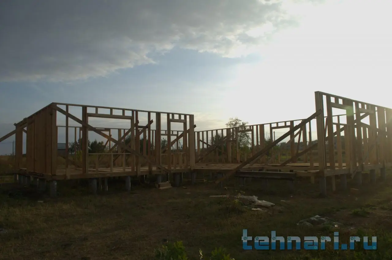

Сегодня дождь подпортил все строительство, до обеда собрали только 6м стены а потом полило. Блин и по прогнозу вся неделя дальше в дождях, эх часть отпуска коту под хвост :(
Продолжаем, к обеду готово ещё 6м стены, окна отнимают кучу времени :)
Добита ещё одна стена :)
пока что все идет весело.

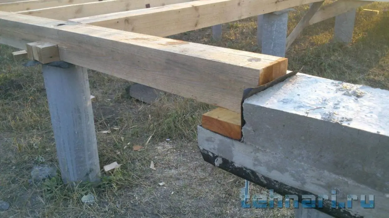

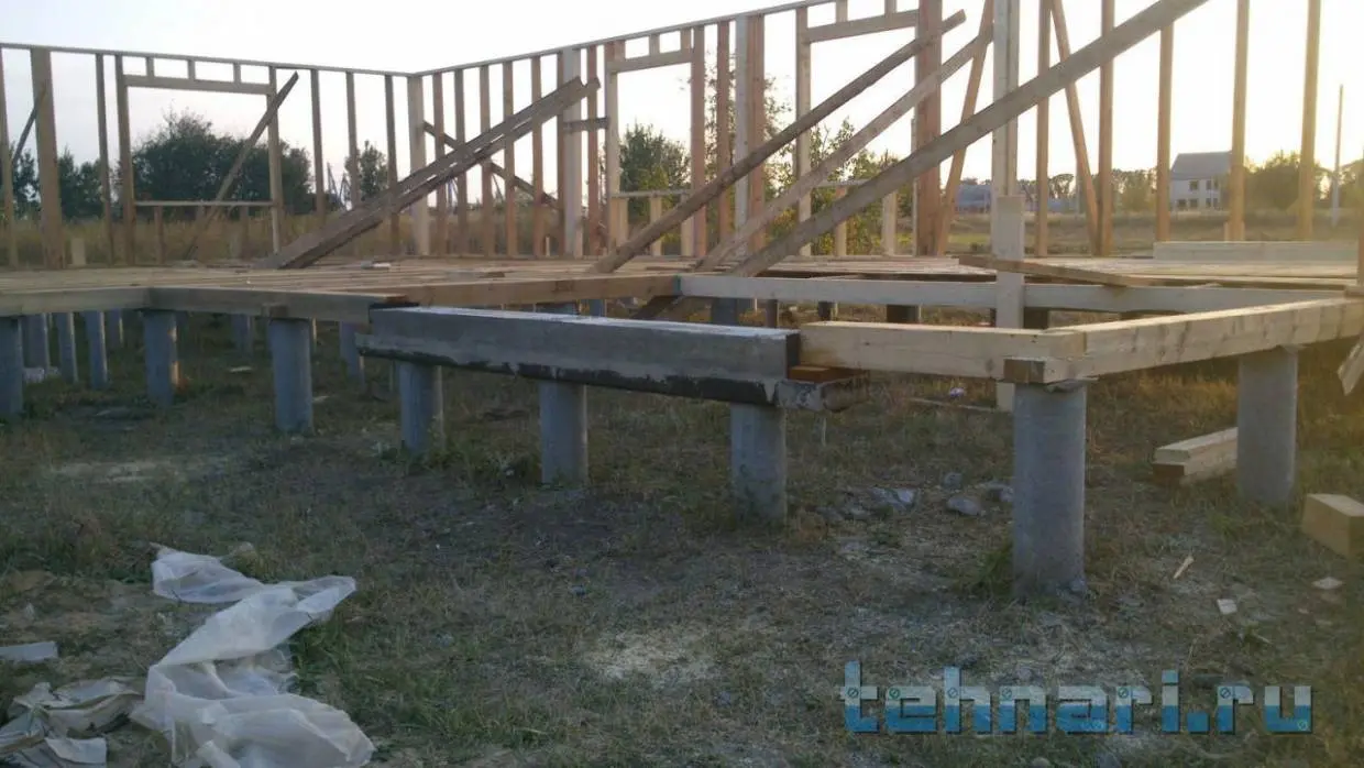

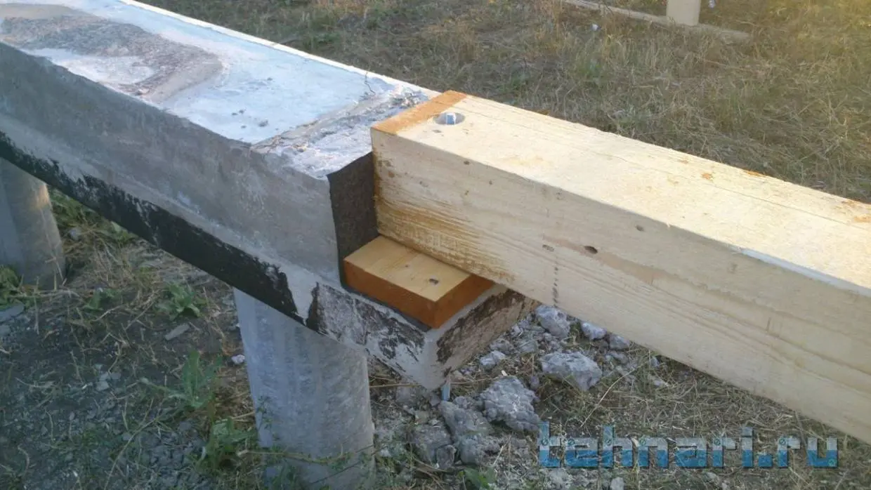

Ну не знаю стоит ли писАть про каждый свой шаг, но вот сегодня Сделана часть стены будущего гаража а так же прикручен брус к бетонному куску который позже будет образовывать въезд в гараж.
Все сделали по уровню и по нитке - в общем максимально ровно.

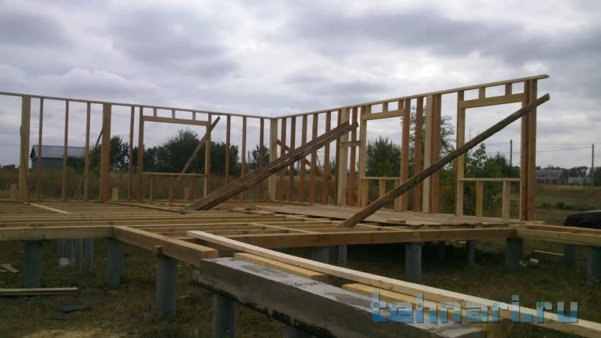

Даааа сегодня ветер просто жесть, в шесть утра подовался с мыслью "стоит ли дом"?
Перед работой заехал на участок ииииииииии, все на месте. Прошелся, проверил распорки, стены не смог даже сам раскачать. В общем распорки сделали на совесть и они все пока выдерживают :)
В принципе у каркаса нет какой либо парусности и я думаю все будет хорошо.

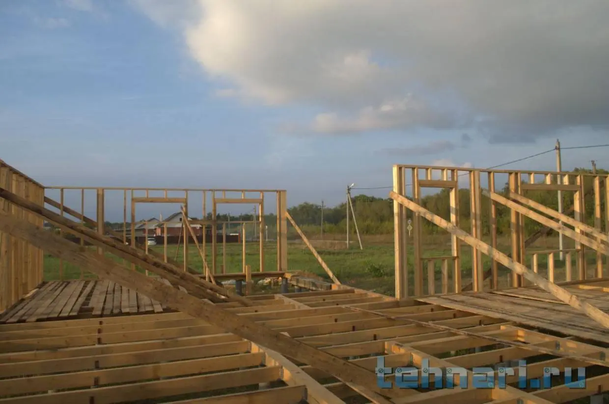

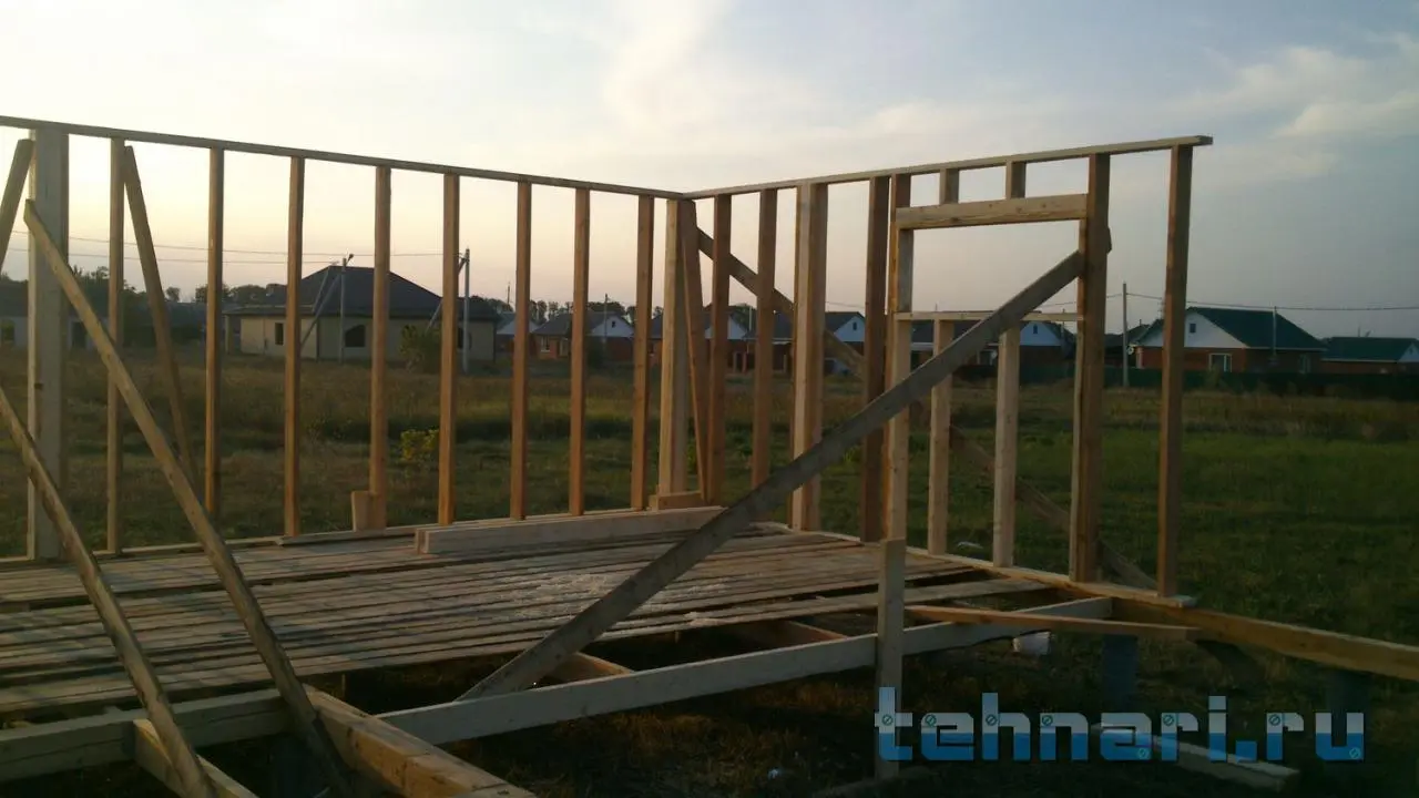

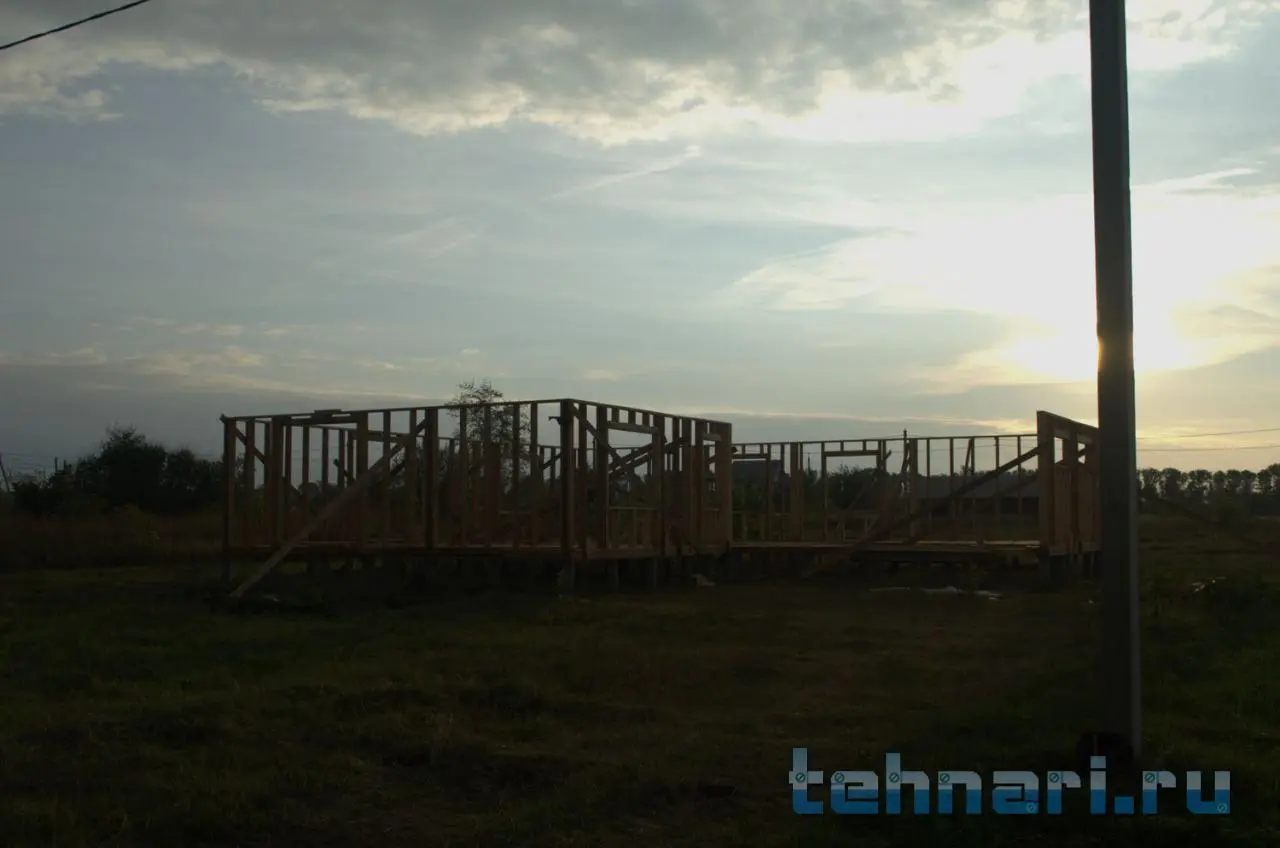

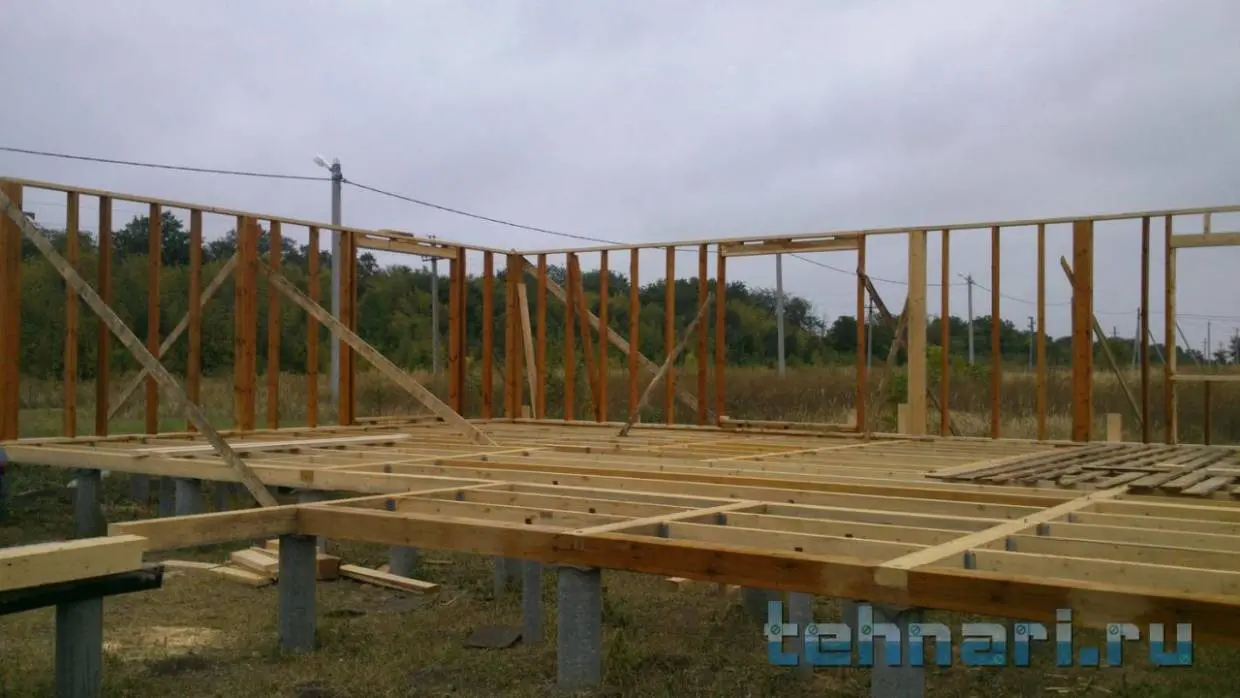

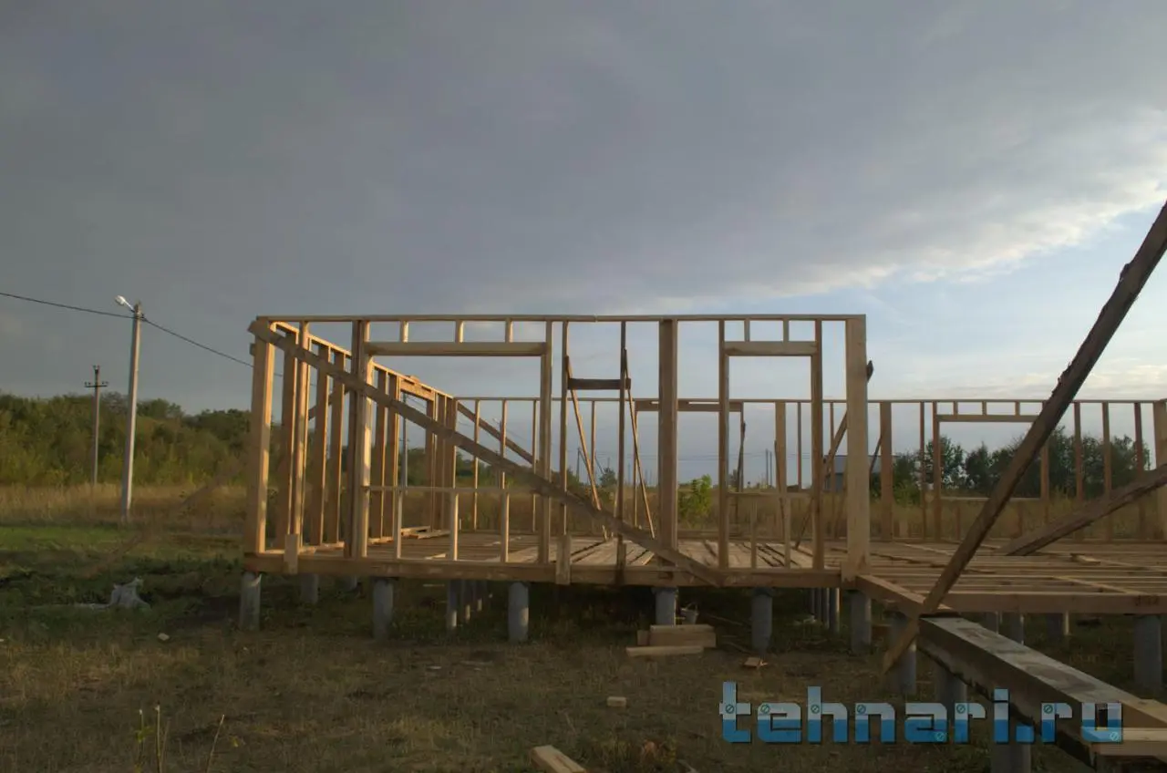

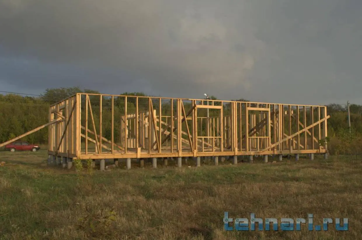

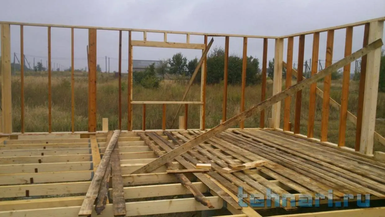

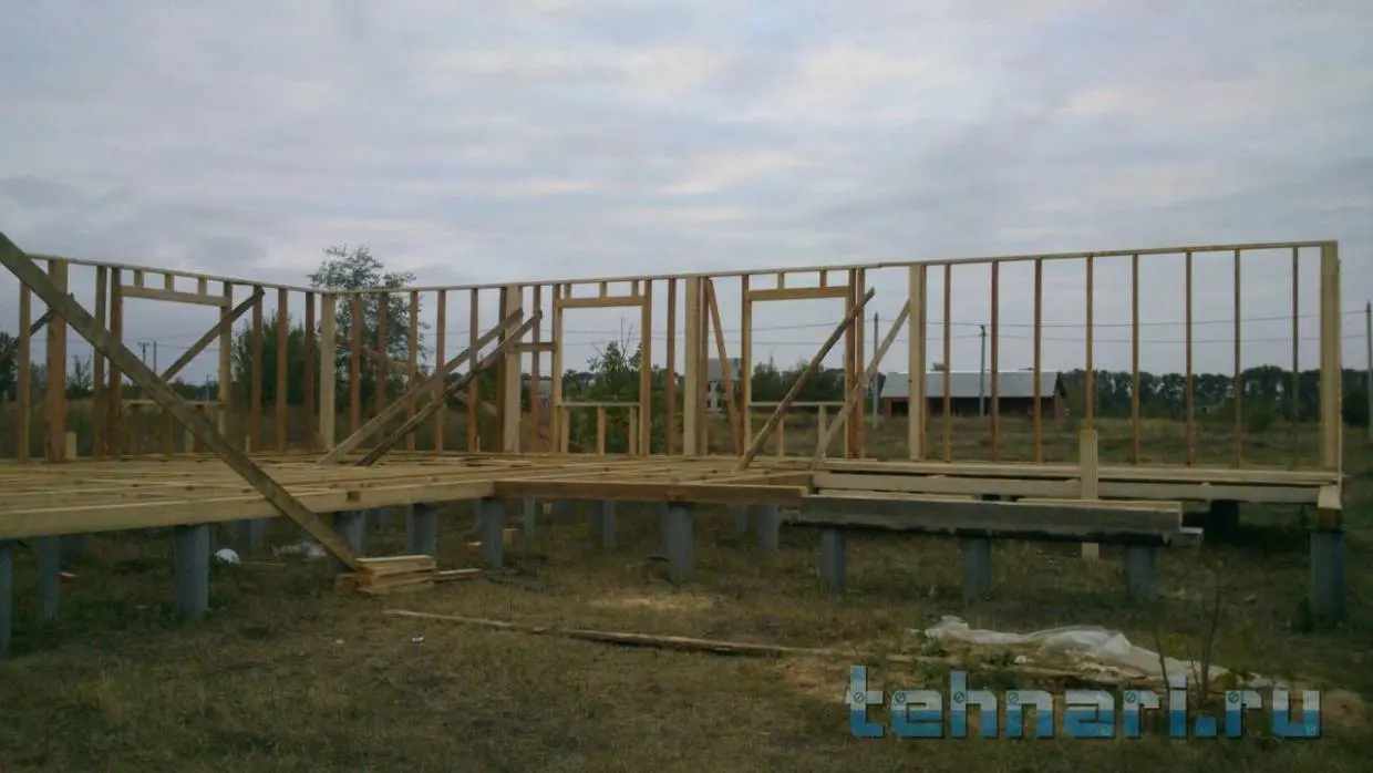

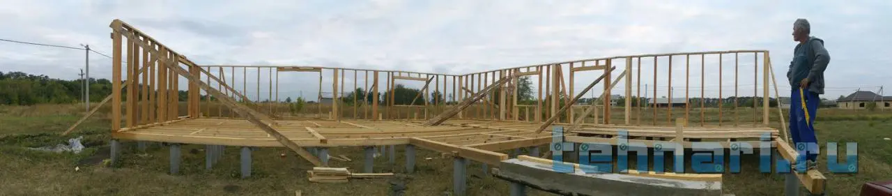

Заехал вечером на участок, проверить как там дела и сделал несколько фото участков которые были сделаны в последний раз, и пару фоток общего плана стройки. Осталась последняя внешняя стена, если все будет хорошо, то завтра закончу внешние стены.
Без стропил крыши, пока что как вагон... Но все же это - ДОМ!
