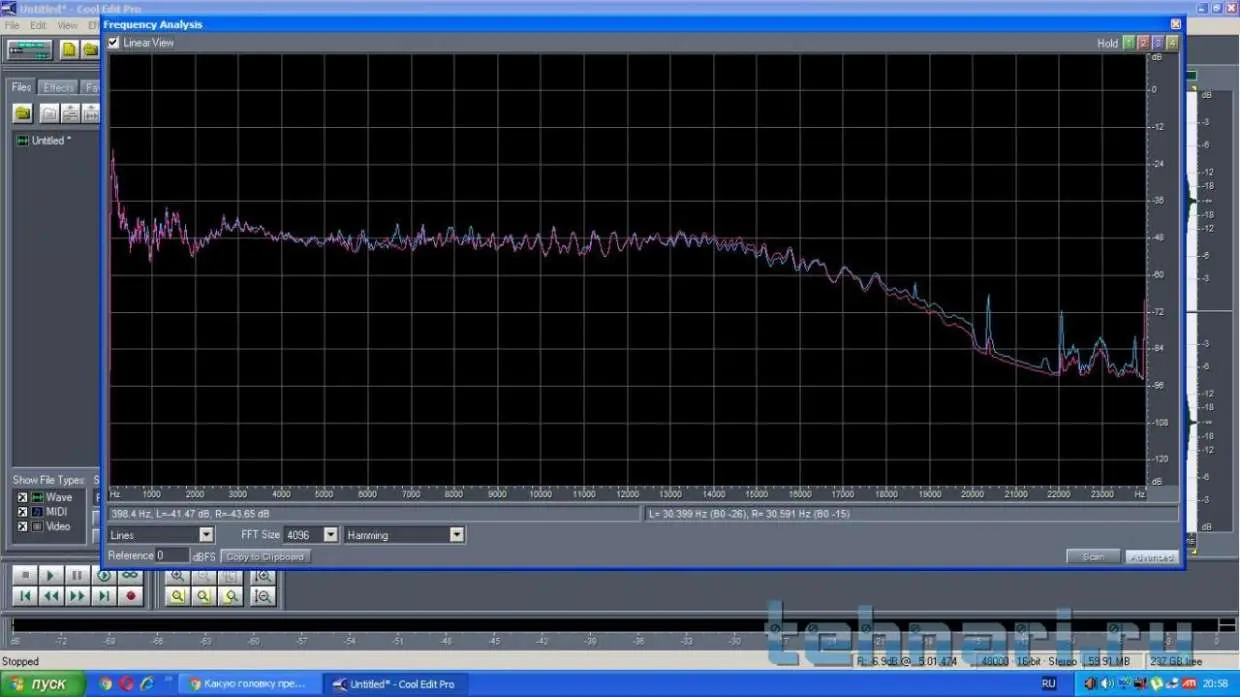

Всем привет)
Поглядите, что у меня получается...
При этом звук в наушниках с мафона прекрасный, но в записи с мафона на ПК... Оцените.
Что есть это?
А вот запись БИ-2.
И скрин её анализа в КулЭдит.
Что за чертовщина..
Похоже, я угробил звуковуху?

Причём так похабно искажаются только ЗАПИСАННЫЕ файлы, а обычные МР3 с ПК на наушники звучат прекрасно .
Перегрузка по каналам , не знаю на мафоне или при записи на ПК , надо уровень уменьшить .
А почему ОБА КАНАЛА АБСОЛЮТНО ИДЕНТИЧНЫ?
    51.5 KB · Просмотры: 164
И такая хрень при записи с ЛЮБОГО источника, не только с мафона.
А вы слушали сами записи ушами? Это что-то..))
Такое ощущение , что на ПК записывалось не с линейного входа , а с микрофонного
Совершенно верно, я выбрал случайно микрофонный вход вместо линейного ))
Благодарю!
Ну вот видите , как всё просто и у меня бывает по запарке .

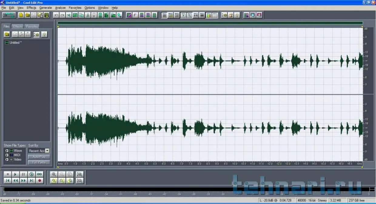

Друзья мои, оцените.
Это песня "Владимирская Русь" команды "Чёрный Кофе".
    40.9 KB · Просмотры: 100
Запаковывайте в архив , прослушаем .
