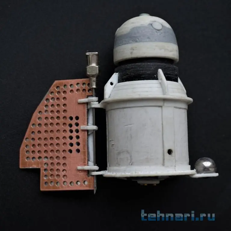

На панель добавлен еще один накладной элемент, через который просверлены сквозные отверстия. Также на панель вклеены элементы шарнирного устройства с помощью которого панель крепится к корпусу станции. Устанавливаем панель на станцию и получаем картину: было-стало. Теперь очередь за изготовлением второй панели.

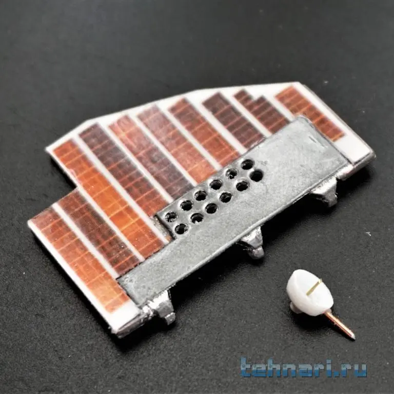

На одной из панелей расположены всенаправленные антенны радиоканала. Для изготовления данных антенн понадобилась латунная проволока Ф 0,3мм и инъекционная игла для оголовков антенн. После сборки антенны вклеены на панель солнечной батареи.

Рисунок солнечной батареи выполнен методом фотопечати, заламинирован, вырезан по контуру и наклеен на панели.

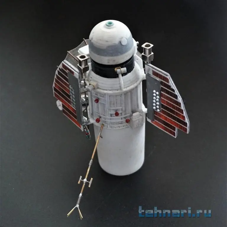

Из латунных трубок разного диаметра спаяна штанга всенаправленной штыревой антенны с установленными на ней датчиками магнетометра и вариометра, после чего штанга была закреплена на корпусе станции.

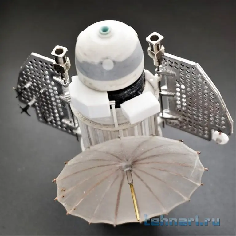

На настоящий момент станция приняла вот такой вид.Дело близится к завершению, продумываю устройство подставки под модель.
