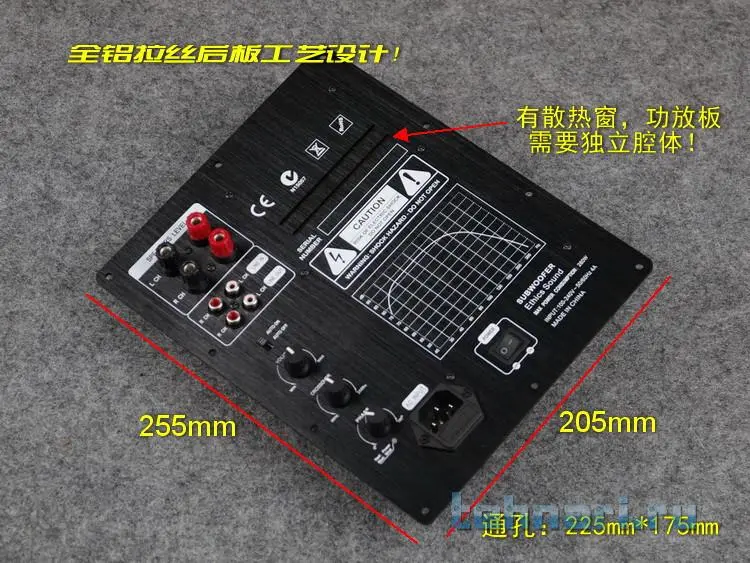

Всем привет :-)
суть вот в чем. Приобрел я недавно динамик для сабвуфера мощностью 300Вт и возник вопрос, чем его раскачивать. Так как собрать полноценный усилитель приблизительной мощности мне не под силу, да и возиться не хочется, то присматриваю покупные варианты. Их оказывается мало((
Нашел усилитель на алиэкспресс:
мощность: 280 Вт
выходное Сопротивление: 4-8 ом (4 ом 280 Вт, 8 Ом 150 Вт)
входное напряжение: 100 В-240 В
Есть такие, кто сталкивался, покупал такие? Есть ли там заявленные 280Вт? (визуально оценить) Стоит ли его приобретать?

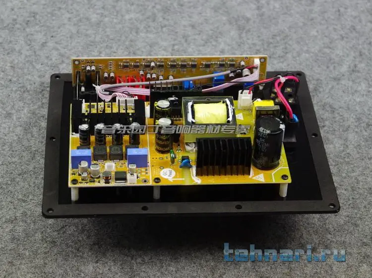

По усилителю скажу это Д класс с каким то офигительным фильтром.В Усилителе явно 2 канала. Если опираться от конденсаторов по питанию(50В) можем предположить что усилитель питается в районе +-40В. Условно посчитаем мощность 40/1,41=28,3 с учетом проседания питания возьмем 23В максимум мы можем получить на выходе.Итого на 4 Ом это 130Вт. Далее мы можем предположить что там усилители в мосту ( что скорее всего так и есть).То получаем что все что написали китайцы близко к правде.
Да и силовой транс примерно ETD34 это тоже примерно 300Вт.
