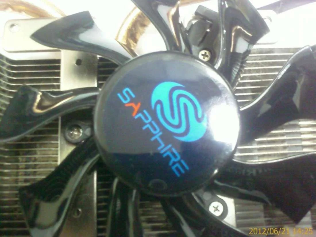

Когда играю в игры, вылезают артефакты и чёрный экран
Статус
Как это вниз? Он должен дуть вверх!
отдавал по гарантии, сказали всё нормально.
Не может быть! Для того, что бы он дул в низ нужно минимум куллер перевернуть, а он прикручивается болтами, или поменять распиновку, что тоже маловероятно!
Скорее всего он дует правильно, просто автор проверил (я предполагаю) поднеся руку. Соответственно отраженные потоки воздуха (от радиатора) создают обратный поток и кажется что куллер дует в другую сторону.
С куллером по моему такой фокус не проходит, он не будет крутиться.
Да,проверяли поднеся руку.
Вот,что написали про эту видеокарту на сайте магазина:
Карта не совсем хорошая, как и у многих переодически наблюдается серый экран и полосы. В том числе и у меня.
Это не перегрев! температура 57-61 градус, Дело несколько в другом.
Смотрим на частоту ГП 775мГц - ниже чем у аналогов, смотрим на напряжение ГП 1,125вольта, тоже занижено. Смотрим на аналоги частота ГП 800-850 напряжене ядра 1,2-1,25.
Контролер питания ГП uP1609P - это аналог uP6204, сделал вольтмод и установил на ГП 1,25 вольта, выставил частоту ГП 775мГц полёт нормальный, 850мГц полёт нормальный, не считая того что температура повысилась на 15 градусов при полной загрузке ГП 72-75градуса.
Вывод - производитель черезмерно занизил напряжение ГП пытаясь сократить тепловыделение, но при этом не верно выбрал частоту ГП отсюда и переодические лаги через некоторое время игры. Лечение - снизить частоту ГП на 10-15мГц, или произвести вольтмод повысив напряжение ГП до номинального, при этом желательно сменить охлаждение.
