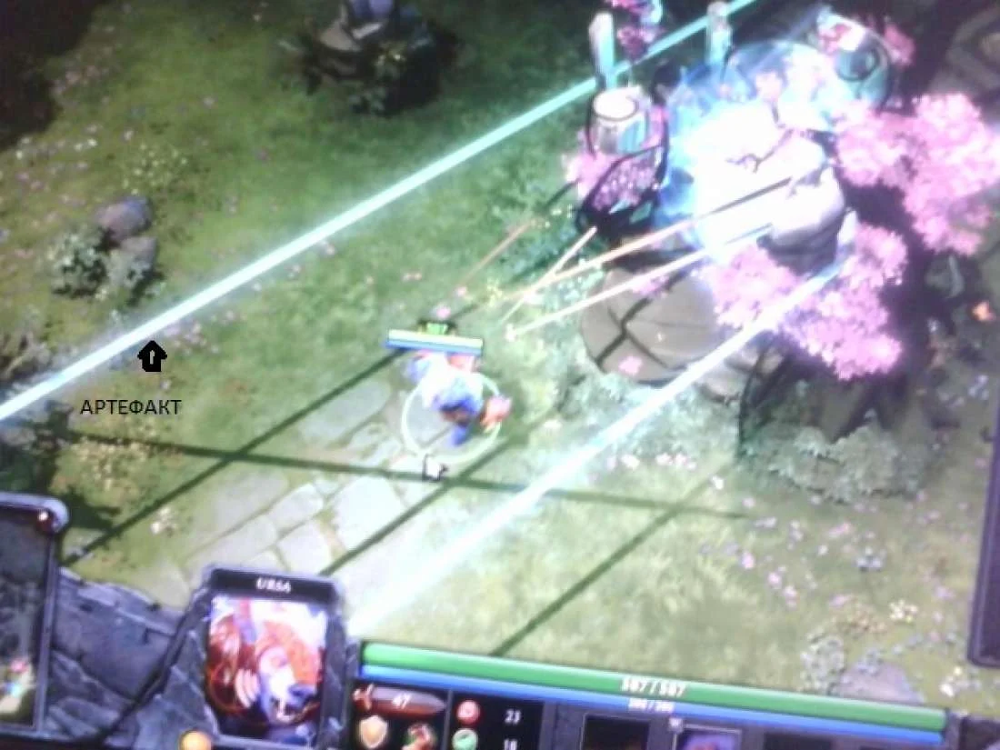

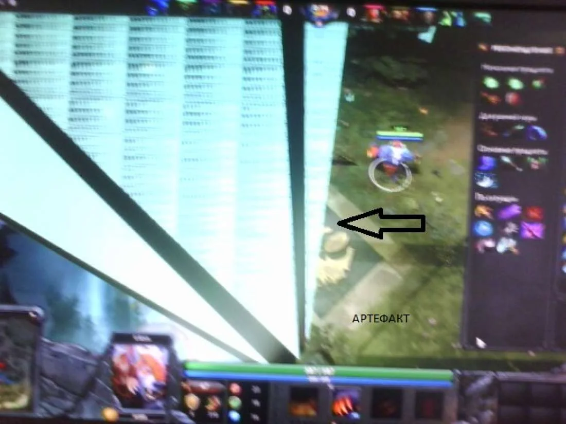

Да,драйвер скачал,но артефакты вылезли,после нескольких минут в игре.

Видео карту проверьте на другом компе и в сервис сдавайте, лучше по гарантии!

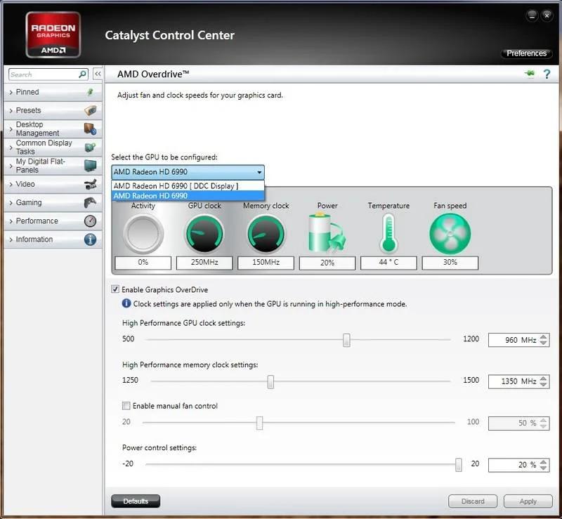

Лечение - снизить частоту ГП на 10-15мГц
В драйвере карты есть пункт по увеличению/занижению рабочих частот (только без фанатизма)!

Где?я не нашёл

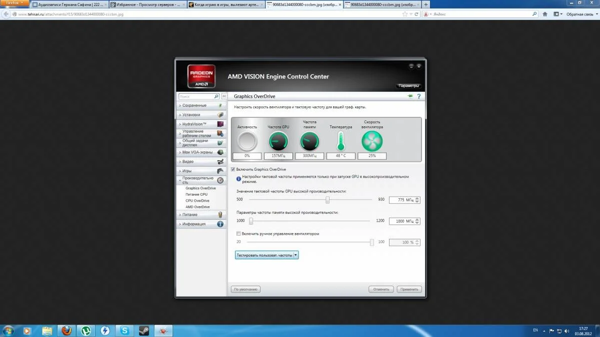

    44.2 KB · Просмотры: 149
Ползунки:
1) Значение тактовой частоты GPU
2) Параметры частоты памяти
До минимума убираем, нажимаем внизу с права применить и пробуем играть, если все нормально можно по чуть чуть подтягивать эти два параметра до нужного результата!
Не забываем нажимать кнопку применить!
