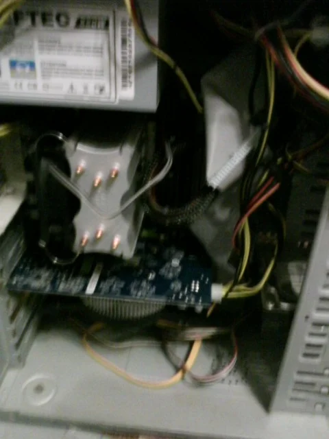

Если Вы вот эти пункты не выполнили то да!Так это перегрев?
1) Берем пластиковые стяжки, распутываем провода, проводим провода через отверстия в поддоне для материнской платы (если есть отверстия) стяжками связываем провода и шлейф и крепим к корзине DVD где то с боку.
Провод питания процессора, материнской платы и видео карты вместе не крепить!
2) У процессорного радиатора есть вентилятор (ваш не увидел на фото) вентилятор ставим с передней стороны радиатора направлением в сторону задней стенки - на выдув из ПК
3) Освобождаем воздушный поток идущий из переднего вентилятора от любых препятствий (жесткий диск можно оставить) на заднюю стенку ставим вентилятор тоже направлением из ПК - на выдув тем самым получаем "сквозняк"

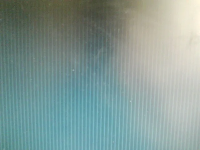

Сбоит?Видеокарта нагрелась.
Если есть смысл и если крепление подходит то можно!А можно на видеокарту поставить вентилятор от старой видюхи?
