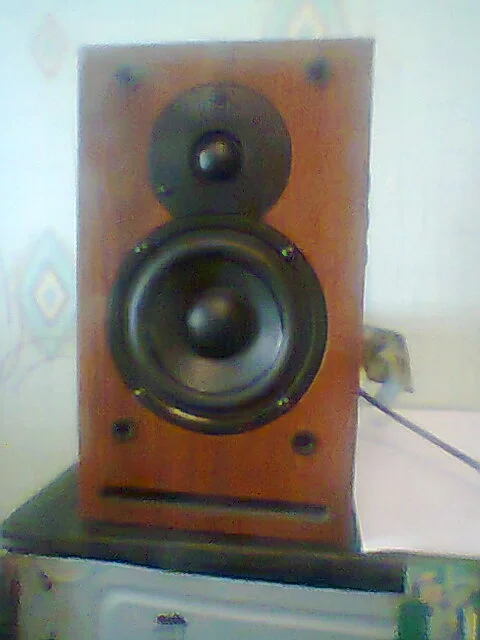

вот сделал вторую накладку

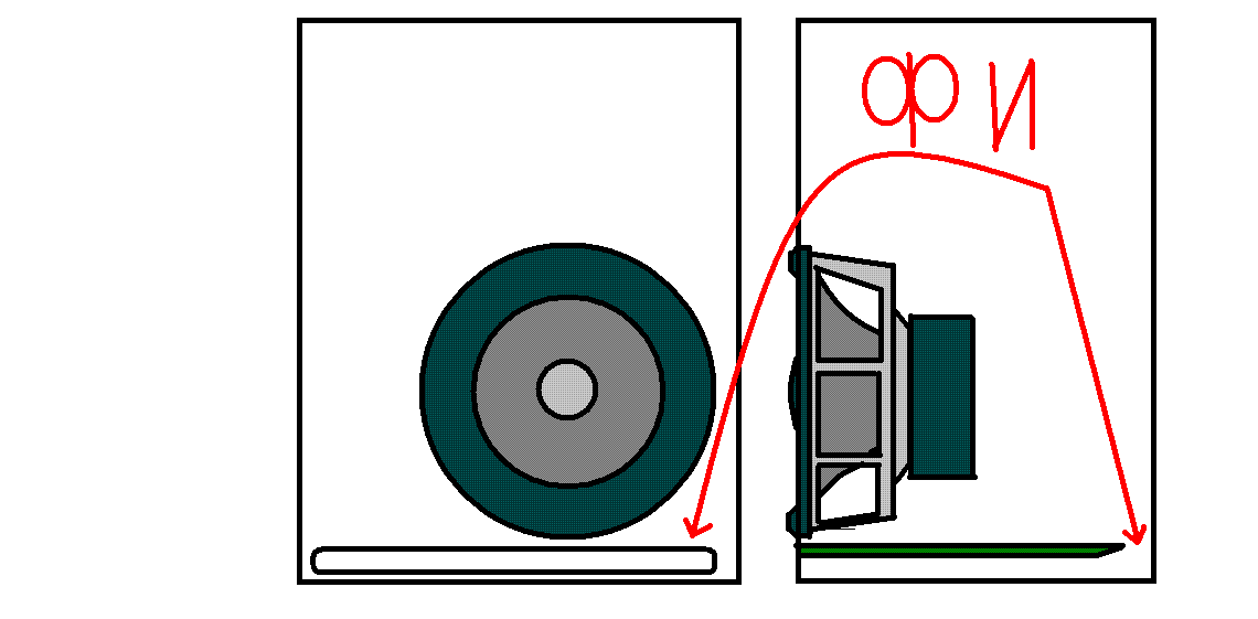

Я смутно понимаю, зачем вы вытаскиваете динамики из s-30 и ставите их в такой же ящик, только немецкой сборки, но если вам нужно знать, то фи там не особо нужен, но если всё таки хотите, то сделайти внизу колонки поперечное отверстие от края до края, шириной 0,8 см и в корпусе поставте планку над этим отверстием чтобы она на 1см некасалось задней стенки!
Вот так нужно сделать фи

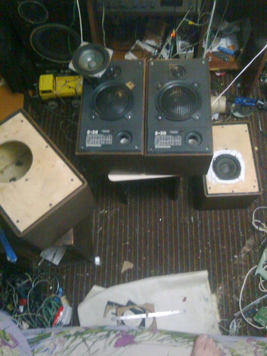

S-30 я не трогал это святое ) я просто хочу из имеющихся динамиков собрать подобие s-30 без вч динамика так как у s-30 баса немного не хватает.

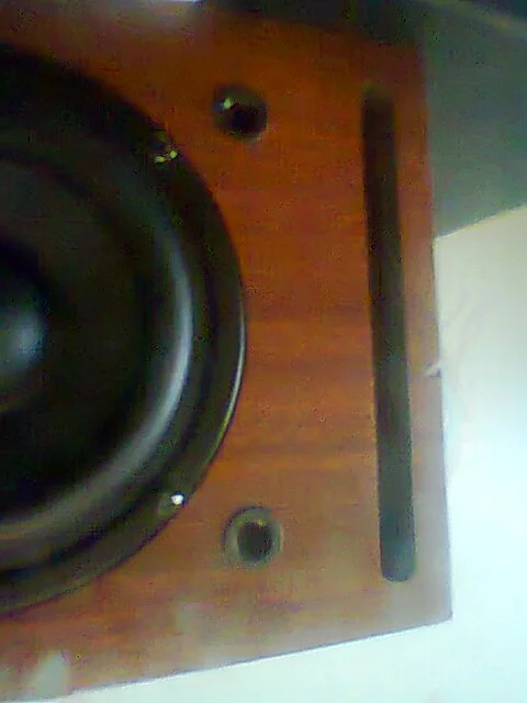

Вот такие вот нужно фи делать

сделать то можно но у меня терпения не хватит такую щель резать ) а круглый какого диаметра и длинны сделать ?

спасибо пояснили . не подскажите размеры трубчатого фазоинвертора ?
Ну тут уже оборотень разбереться сам что ему нужно качество или громкость:)
Вообщем труба с диаметром внутреним 50мм и длиной 150-250мм....
