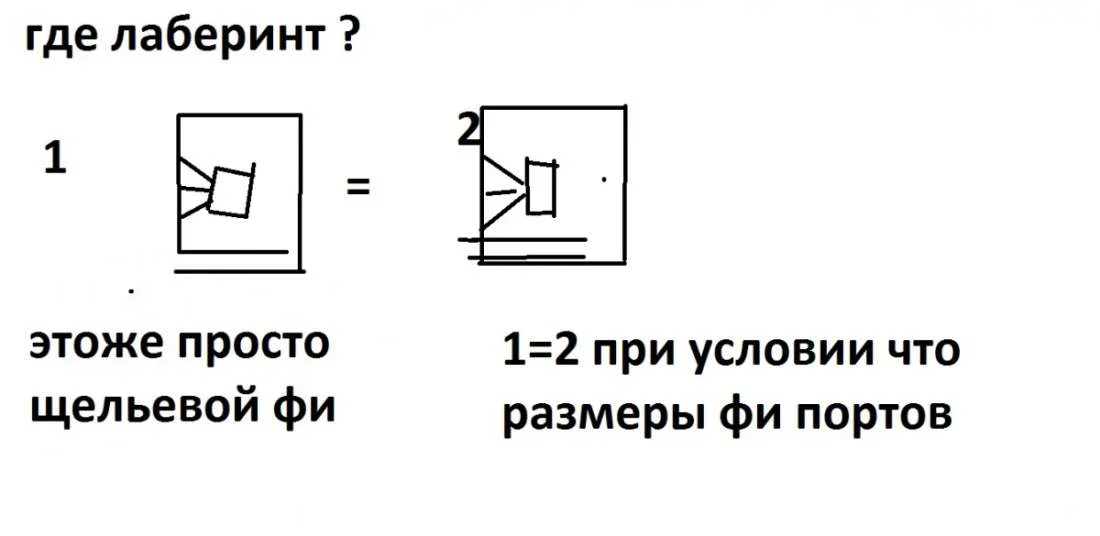

вот под номером 1 то что ты имел в виду ?
    21.5 KB · Просмотры: 151
