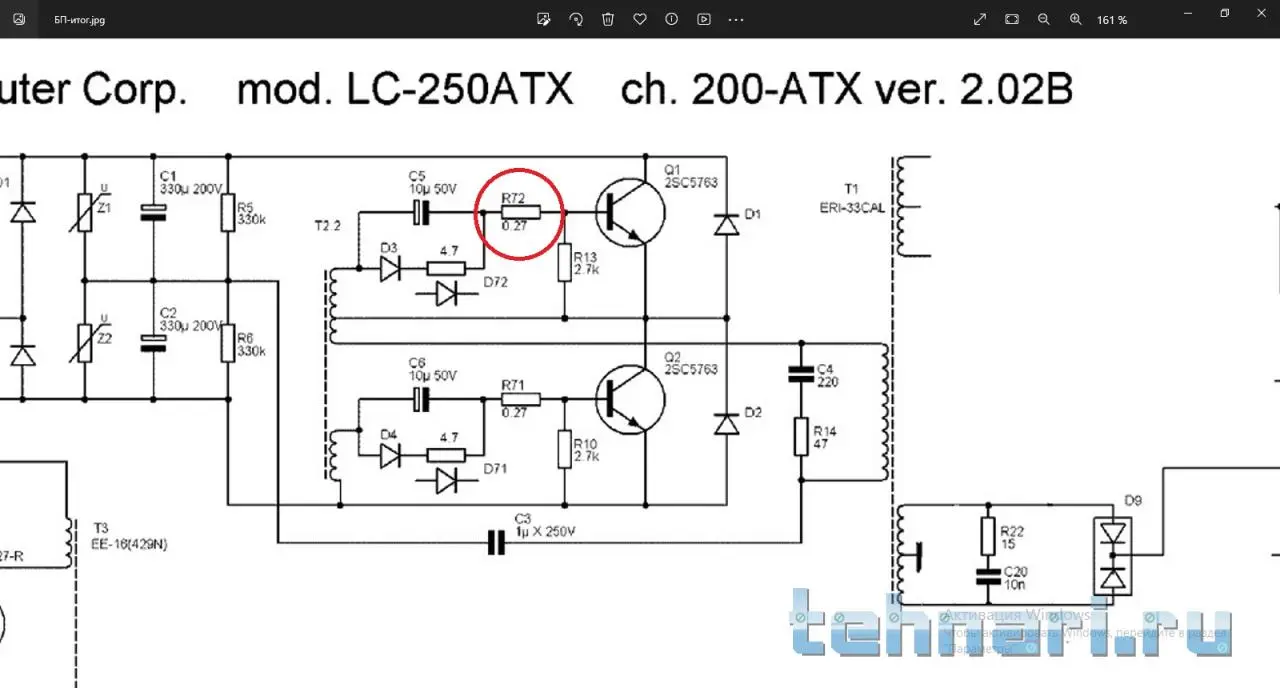

Подкинул 13009, заменил ёмкости уже на CAPXON (от сердца оторвал!).
Лампа тускло вспыхивает и сразу гаснет!
Продолжу испытания позже.
Ну по крайней мере я скажу себе: я сделал всё что мог))
Без нагрузки напряжение 0 и не регулируется. Ток тоже.
Вроде раньше напряжение регулировалось...
Питание ШИМ проверяйте. На 14 ножке должна присутствовать опора 5 вольт
Сборка запаяна. С неё выход: 0.
На ШИМ по ногам:
12- 19.6 в
14- 4.85 в
дежурка- 4.97 в
С нагрузкой тоже по нулям и регулировки нет.
Не трансу ли кранты...
Ключи и их обвязку снова проверяйте. Что насчёт транзисторов раскачки? В правильности цоколёвки убедились?
А скажите, джентльмены, вот этот вот резистор может быть причиной всех моих бед?
0.27 Ом по схеме, звонится как 28 кОм.
Цоколевку раскачки оттягиваю, уж больно там работа тонкая, место труднодоступное.
Но проверю.

Раскачку выпаял, прозвонил. Идентично стоявшим.
Блин, у платы видок, как будто её пытали!))
Так я и проверяю.
Заменил эти резисторы на перемычки-без толку..
