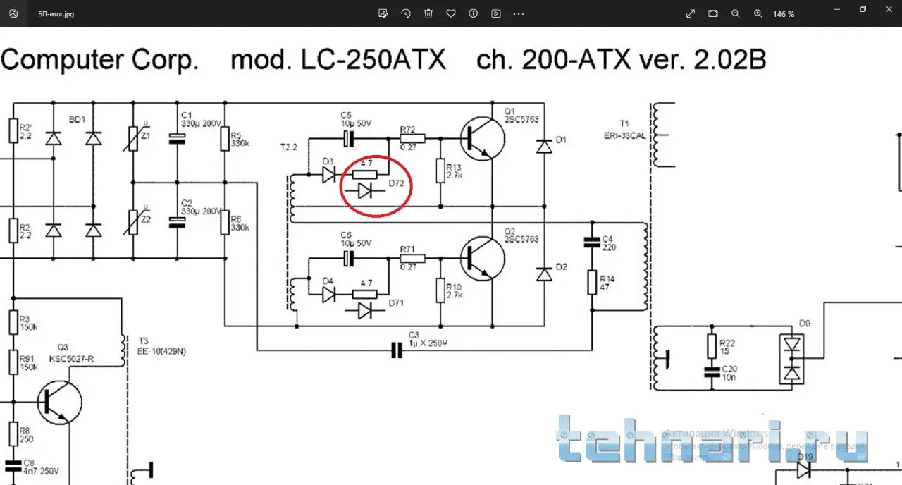

Не запускается.
Джентльмены, а вот давайте обсудим: с предыдущими ключами (дефектными) радиатор грелся. Следовательно, ключи дышали? А с этими ваще холодный и всё безжизненно. Я их перед установкой прозвонил, вполне нормальные (D13009k).
Значит что? Возможно ли, что БП просто НЕ СО ВСЕМИ КЛЮЧАМИ ХОЧЕТ РАБОТАТЬ?

Какие ключи стояли до этого?
Стояли C4106.
Нашёл такие же, нулёвые, поставил. Грелся радиатор и горела лампа. Выпаял. Между выводами "1".
Или были такими изначально, или стали в процессе... Не сообразил прозвонить перед установкой, понадеялся на "нулёвость".
Сейчас стоят D13009k, перед установкой прозвонил.
Сегодня выпаяю их и снова прозвоню.
Джентльмены, а что это за элемент?
Два символа...
    37.3 KB · Просмотры: 22
R71 и R72 точно целые? С5 и С6 тоже желательно заменить на новые. С другими транзисторами тоже должен запуститься, но не под нагрузкой. У родных минимальный коэффициент передачи тока больше почти в два раза. В любом случае придется искать родные, нормальные. У меня был точно такой же случай именно с такими же транзисторами, вместо них решил поставить 13007, блок питания запустился, но с треском, хотя всё остальное было проверено. Нашёл родные, и всё пришло в норму. Видимо намоточные данные согласующего трансформатора для тех и других различаются.

Так что за элемент с символом резистора и рядом символ диода?
это не элемент двумя символами обозначен. это обозначена возможность установки двух элементов.

Джентльмены, два вопроса:
1. в каких пределах можно менять ёмкости С5 и С6 (ну нет у меня пары 10 мкф/50 в, только один).
2. Или до какого минимума можно снизить напряжение этих емкостей? Вместо 50 в?
Есть 10/25 и много)
Эти резисторы ограничивают бросок тока через переход база-эмиттер при перезарядке конденсаторов. Кстати, такого маленького номинала не встречал, обычно от 1 до 4,7 Ома ставят. Конденсаторы можно ставить от 2,2 и до 10 мкФ. Поскольку у вас нет измерителя ЭПС, менять их на новые(!!!).
Есть 10/25 и много)
Выше по вольтажу можно, ниже нельзя никак!

Это резюки ток ограничивают на базе! С перемчками транзюки погорят в какой то момент при большой пульсации или скачке например!
