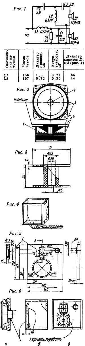

Подскажите какие нужны ингредиенты для сборки фильтра для вч динамика. Колонки нота. Динамики Нч 15гд14
Вч 5ГДВ-1-8. Что нужно и каким номиналом и схемку желательно. Или если можно как то проще то расскажите как.
Самый простой вариант - ВЧ подключить через конденсатор 1...4мкФ
Это будет нормально по качеству или лучше сделать что то другое?
Для ноты в самый раз. Сделаешь, послушаешь, не понравится - сделаешь "что то другое"

у нашего моди вот такую схемку видел....не так давно кому то делал отлично получилось s-30.webp
Хорошо спасибо, а маркировку не подскажете? Конденсатор 1...4мкФ

В колонке от ноты по идее уже должен стоять пассивный фильтр НЧ и ВЧ
Не знаю у кого как, но мне они достались на халяву корпуса тут не очень то и задних крышек нет вообще и в итоге было там только 2 динамика и провода все.
Понятно, раз крышек нет, а то у самого такая колонка, фильтр как раз на задней крышке
