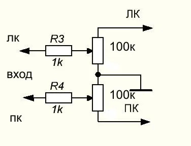

То есть громкость уменьшаешь, а звук всё равно есть? Каким резистором громкость регулируешь, сколько кОм?
ни ка ким)) но есть на 100 ком сейчас собираюсь ставить а громкость регулирую с компьютера. В нем проблема?
У микры ОГРОМНАЯ чувствительность. Даже если громкость на компе минимальная на вход всё равно поступает какое-то напряжение. Его может быть недостаточно для звучания наушников к примеру, но для TDA1558 этого вполне хватает. Поэтому резистор надо ставить. Тот факт, то с 16 Омными такого нет объясняется тем, что с ними мощность меньше.
я поставлю сейчас резистор свой на 100 ком и отпишусь спс за помощь.
После установки резистора фон исчез и качество звука стало лучше заметно.
Ну у меня сейчас так и собран данный усилитель, но поют от него только динамик 05 гд -31 16 ом. Кроме него пробовал подключать разные динамики с сопротивление 4-6 ом и в итоге как только я включаю питание усилителя динамики начинает долбить даже когда музыка на 0% громкости, как это исправить?
Все теперь все супер спасибо артос отдельное спасибо.

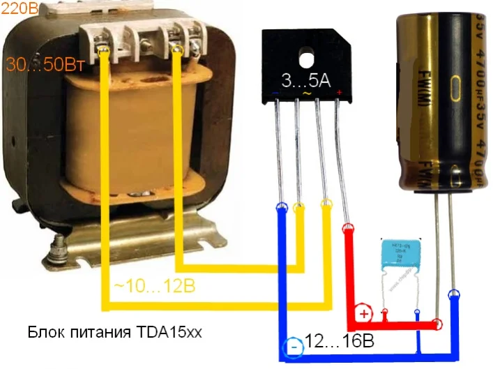

Нужно сделать трансформатор для тда 1558q. Посоветуйте как и какое напряжение должно в итоге быть для корректной работы усилителя.
Трансформатор мощностью 30...50Вт, напряжение вторичной обмотки 10...12В, ток 2...3А

Так а как это сделать и на чем? Какой проволочкой мотать и сколько?
...на чем? - на трансформаторе(трансформаторное железо)!
Хорошо бы найти готовый и перемотать вторичку
